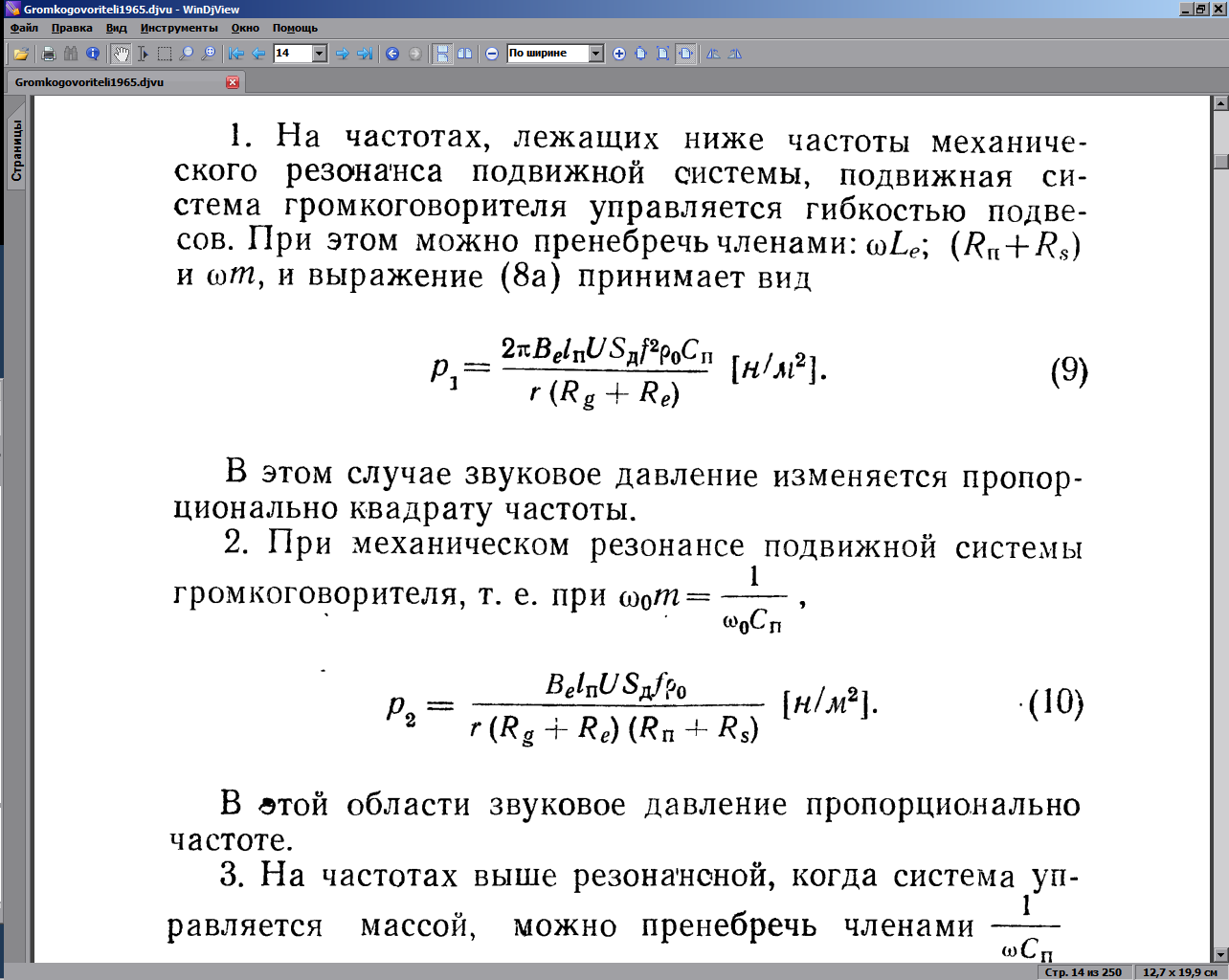

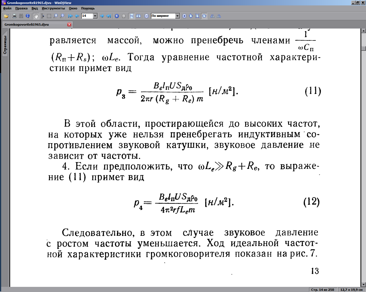

    Д.Х.Шифман 1965 Громкоговорители,
    Целиком файл в форум не влазит.

    Vinni, какая механическая модель "идеального ДГ" у этого автора ? Какой формы диффузор и что он думает про индуктивность ЗК ?

    По умолчанию Re: нч-сч динамик в сч полосу.
    у Шифмана слиплись fHM и fHVC и один неопределенный спад вместо двух 6дБильных
    Шифман

    Осталось определить точку, где идеальная ДГ перестаёт адекватно воспроизводить розовый шум. Возможно, что для идеальной ДГ такой точки и нет..
    У Шифмана русским языком масса в знаменателе, у драйверов fHM в спецификациях.
