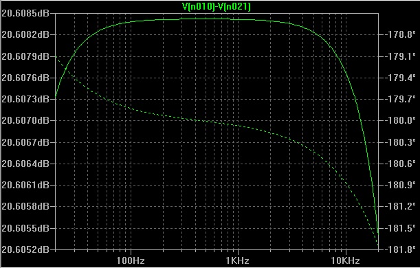

    Mad optic, что-то не могу найти графиков АЧХ и ФЧХ усилителя, даже расчетных...
  3. #402

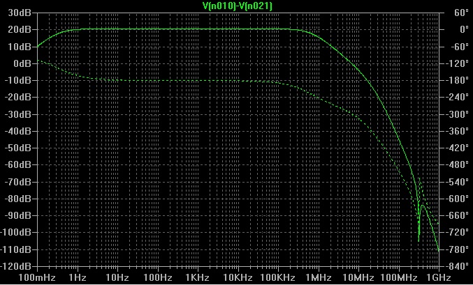

    Вот, пожалуйста:

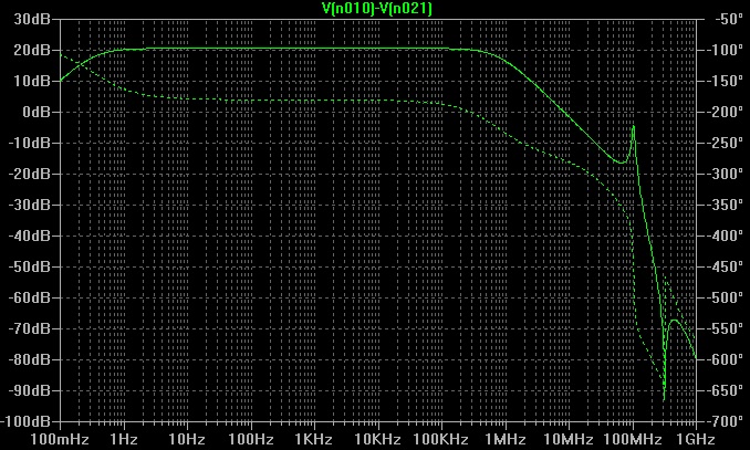

    А это для Игорь Гапонов.
    Вот что будет, если убрать затворные резисторы. Судя по всему можно будет слушать некоторые телепередачи Проблема в том, что емкости, в данном случае входные 10мкф, имеют весьма конечное значение ESL, которое с входной емкостью усилителя создает контур. Резисторы снижают его добротность. Именно поэтому я старался применить входные транзисторы с минимально возможными емкостями - тогда и резисторы становятся достаточно небольшими по номиналу.
    Если сменить входную дифпару на FDS9945, то можно будет слушать радио (Шутка юмора)

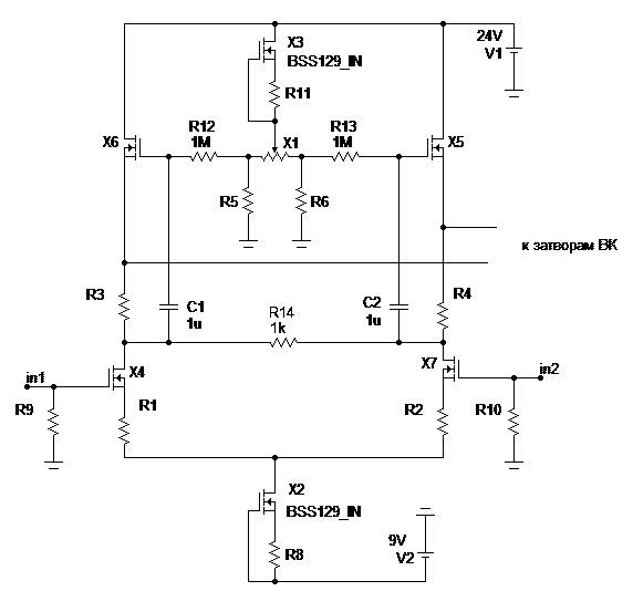

  10. #409
    23.04.2006
    702
    По умолчанию Re: Проект А без ОООС
    Мы уже обсуждали такое включение - С1 и С2 в данном случае должны быть электролитами. Т.е. не подходит. Тем более, что в данной схеме компенсировать ЕЩЕ надо различие в З-И напряжениях Х5 и Х6, а переменник Х1 напрямую вводит асимметрию в коэффициент передачи по плечам.
    Последний раз редактировалось Mad optic; 20.01.2015 в 13:34.
  11. #410
    21.01.2004
    Ижевск
    68
    3,635
    Цитата Сообщение от Mad optic Посмотреть сообщение
    ...С1 и С2 в данном случае должны быть электролитами. Т.е. не подходит.
    Разве?
    Тем более, что в данной схеме компенсировать ЕЩЕ надо различие в З-И напряжениях Х5 и Х6.
    Так тем же подстроечником и компенсировать, (если не хотите ставить сборку).
    ---------- Сообщение добавлено 16.37 ---------- Предыдущее сообщение было 16.33 ----------

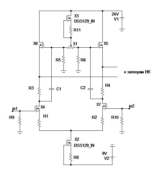

    Нет, не вводит.
  12. #411
    23.04.2006
    702
    Нет, не вводит.
    В такой версии, конечно не вводит.
    И емкости небольшие. Выглядит привлекательно. Вам, как автору, рекомендую сделать это "в железе" и обмерить, на всякий случай (вдруг вторая гармоника никуда не денется? ).
    Только смысл в чем? Емкости-то остались, а весь сыр-бор был, чтобы их исключить и сделать "чистый" УПТ. И где тут УПТ? (Т.е. он в каком-то виде есть, но его Ку отличается от Ку в основной полосе и емкости "в деле" во всем диапазоне)
    Последний раз редактировалось Mad optic; 20.01.2015 в 14:11.
  13. #412
    21.01.2004
    Ижевск
    68
    3,635
    И в первой не вводит, ведь сверху ГСТ, какая разница для сигнала к какому концу переменного резистора он подключен?
    Спасибо, но балансные схемы для звука я уже не делаю.
  14. #413
    23.04.2006
    702
    Усилитель-то балансный.
    В чем принципиальность такой позиции?
  15. #414
    21.01.2004
    Ижевск
    68
    3,635
    И почему будет меняться Ку плеч при передвижении движка резистора?
    Нарушается принцип единственности пути сигнала, (а это на мой вслух очень существено для звука).
    Я вовсе не ратую за УПТ. Ставя емкости между УН и ВК мы убиваем сразу 2-х зайцев:
    1. Убираем влияние дрейфа УН на режим ВК.
    2. Уменьшаем в Ку раз негативное влияние "нелинейностей" разделительного конденсатора.

    Mad optic, спасибо. А не могли бы Вы сделать кусок от 20 Гц до 20 кГц? А то в таком масштабе не видно. У меня на ООСном варианте получается поворот фазы 3*, а на безООСном - 6*. Хотел понять, много это или мало.

    Не обязательно применение p-канальных полевых транзисторов. Значительно удобней поставить в анод лампаочки ИТ на N-канальном depletion-mode полевике.
    Честно не знаю как там прямая и обратная определяются. Но если исходить, что лампа условно "обратной проводимости" , то те транзисторы должны быть "прямыми" по силовому электроду ("обратные лампе"). Это позволяет общую точку смещения ИТ размещать на вводе ИП, которая не болтается от сигнала (независимое токопотребление) и сохранить на входе каскада сигнальный ноль на земле. Знак смещения тут схемотехнического значения не имеет.

    Цитата Сообщение от LexaryStyle Посмотреть сообщение
    X4-X7 какие транзисторы?
    Так это, в свете обсуждаемых вопросов, не имеет значения. Пусть будут как у Mad optic, FDS3601
    Я говорю о более простых двухвыводных ИТ, как X2 или X3 на картинке из поста 410.
    Но если концепт (аксиома) "без ос", тогда уж до конца без ос (как, например, концепт "однотактности", который я не поддерживаю) и резистор в истоке для меня уже не то.
