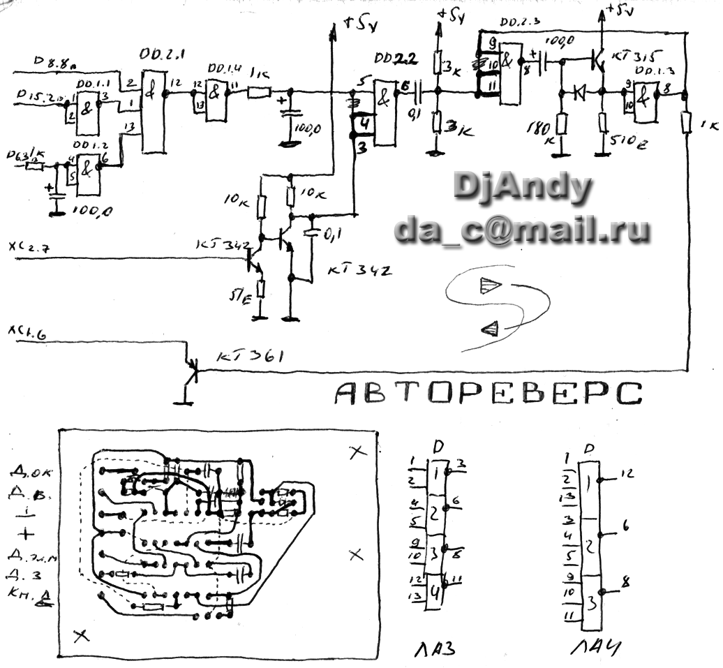

    Подскажите кто подсоединял плату, авто-реверс по схеме. Нажмите на изображение для увеличения.
ID:	233170 на Электронику-003. непонятно там с транзисторами по схеме Электроники таких номеров VT-6 и VT-3. транзисторов нет.

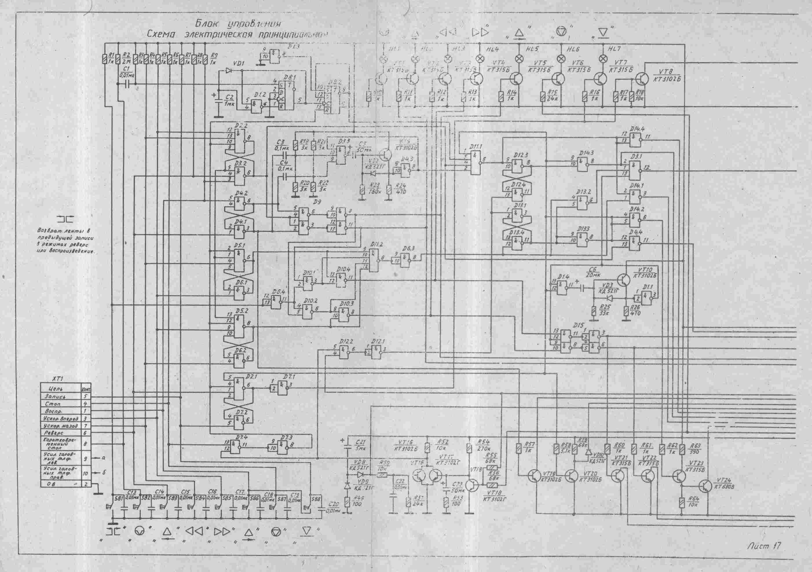

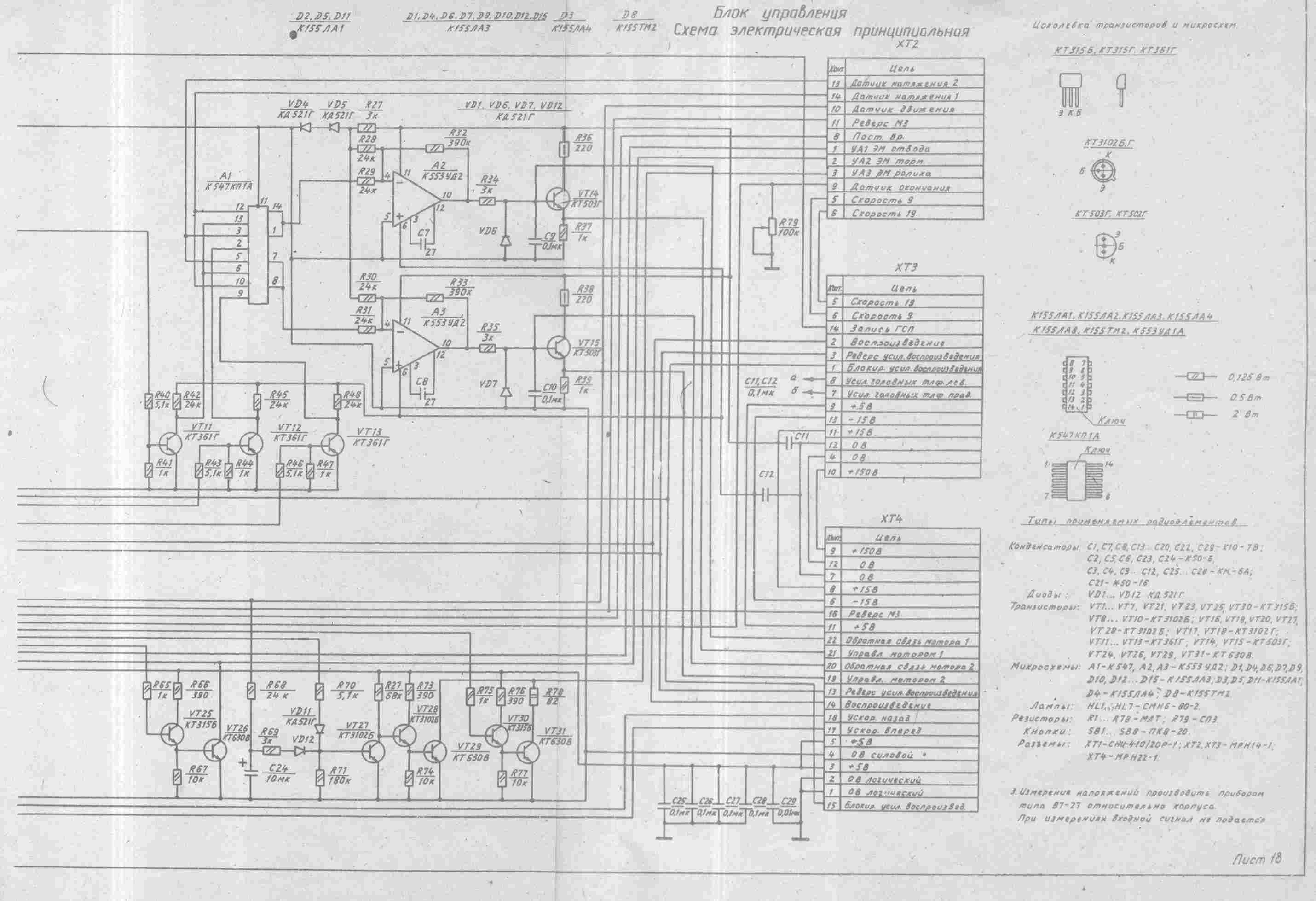

    Надо смотреть, какая у вас плата управления. Типов плат управления было 2-е разных по схеме и компонентам.
    У вас ключи на боковые двигатели на этой плате - какая микросхема стоит ? К547КП1 или К168КТ2 (К1КТ682) ?
  8. #407
    02.04.2015
    22
    У меня стоить микросхема К168КТ2А.
  9. #408
    Аватар для Jenyok
    05.11.2007
    Moscow
    2,926
    Это старая плата управления. Шла на первых магнитофонах Электроника ТА1-003.
    А вот доработка наверное сделана для новых плат управления. Почитайте, что написано в доработке ?
  10. #409
    02.04.2015
    22
    В доработки не чего не написана какая там должна стоять микруха. Но на картинки, схемы слевой стороны указано табличка для Элек-ки -003 и Элек-ки-004 , а вот правой стороны указано так. Подключение к правой части базовй схемы. На Электронике-004 стоить микруха К547КП1. а какая разница между К168КТ2А. и К1КТ682. от К547КП1.
  11. #410
    Аватар для Jenyok
    05.11.2007
    Moscow
    2,926
    Схема управления (логика) разная у старой и новой плат управления.
    Сравните Вашу схему и схему от магнитофона Электроника-004.
  12. #411
    02.04.2015
    22
    Да все то понятно, значить надо искать плату к Элек-ки -003 с какой микрухой. Подскажи мне.
  13. #412

    Магнитофон Электроника-004 стерео
  16. #415

    Эта схема хуже предложенной Андреем, на его схеме можно включать реверс и автореверс НЕЗАВИСИМИО от режима . Нажмите на изображение для увеличения.
