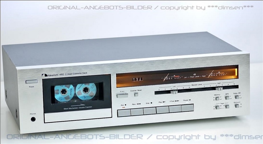

    Серебряный Нак 480-й в данный момент на Ебай.де лежит. Какая-то небольшая сумма. 482-е тоже серебристые проскальзывают. Стрелки, хорошая кинематика, минимализм-все
    Для "слуханья" мне моего 505-го больше, чем! Ну а внешний вид....есть разница.
