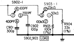

    Прилагаю фрагмент схемы встроенного корректора очень дорогого проигрывателя.
    Ни ранее, ни далее по схеме, емкостей нет параллельных (резистор на 100к есть).
    Почему-то здесь, без учёта внешних кабелей и разъёмов, уже 100pF отнимается от установленных конденсаторов.
    Обратите внимание, в положении "100pF" переключателя ёмкости его выводы висят в воздухе.
    Игорь, здесь часто читают начинающие, корректная информация в первую очередь нужна им.

    Вот схема уважаемого Димки Андронникова, которую я слушал последние 2 года, обратите внимание как там реализован вход. А теперь слушаю пред от Onkyo и обратите внимание как там сделано. Магазин емкостей подвешивается и подгоняется под головку. Почти как на вашей схеме. Три года назад я вплотную занимался корректорами и переделал их в ЖЕЛЕЗЕ а не симуляторах почти 40 штук. Все были настроены и отлажены по измерительной пластинке, везде приходилось вешать емкость порядка 22-47 пик. Так что у меня есть небольшой опыт построения сего чуда. А насчет правоты - ну не буду я никому ничего доказывать. Сколько людей столько и мнений. Нравится вам емкость проводков, трубки тонарма, разъемов, монтажа и возждуха - боритесь с ней, не нравится - возьмите качественный литц, разъемы не из Чипа, качественные детали и платы и сделайте всё как надо и поверьте бороться будет не с чем.

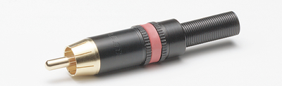

    Вот такие разьемы на плату хорошо будет?

    Нормальные, но я использовал так называемые горшки. Сейчас попробую найти по номеру. Старый каталог выбросил а новый не взял.
    Добавлено через 3 минуты
    Вот
    Neutrik - 42-263-61
    Горшки - 42-270-13

    тоже позолоченный разъем, тольто стоит в десять раз дешевле 42-275-00

    Не-е батенька, это не то. У того подпружиненная земля и качество сборки - пайки - сказка!!! Ну мы сейчас скатимся в колею типа зачем так дорого когда можно дешевле. Можно, но не забывайте что второстепенных деталей в звуке нет. Хотите качество - платите деньги. Ну а если честно, то я слышал как звучит кабель с этими тюльпанами, мне понравилось, вот и купил. Не люблю на себе экономить, зачем? Делая серьезные вещи не стОит экономить на копейках. Сам себе не простишь и заказчик не оценит.
