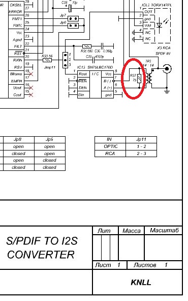

    Привет всем. Вчера меня вдруг осенило. Я спросил себя: а как вообще надо правильно ставить резисторы около спдиф транса, как положено по стандарту? Начал смотреть, как сделано в ЦАПах Андронникова. Сразу не смог найти т.к. у него почти нет ЦАПов с спдиф входом, но все таки нашел. И что я вижу? Терминирующий резистор у него стоит перед трансом параллельно первичной обмотке транса. И ПОЧЕМУ МНЕ НИКТО ОБ ЭТОМ НЕ СКАЗАЛ? Получается, что я все это время занимался ерундой. Короче, поставил я резистор на 110 ом параллельно первичной обмотке транса и звук стал просто божественным. У меня никогда ранее не было такого звука! И еще мне непонятно. Почему KNLL автор этого конвертера не поставил такой терминирующий резистор перед первичной обмоткой транса? После там стоит резистор на 75 Ом, а перед его нету. Именно этот резистор драматически изменяет звук ЦАПа. Вот из-за чего оказывается я мучался последние пять лет и я дошел до этого САМ. Жалко, что никто не подсказал. Получается, что при обратной синхронизации и синхронном реклоке надо обязательно соблюдать правила согласования волнового сопротивления линии.
    22/03/2020 - не прошло и 12 лет.
    могло быть и хуже
    100 раз говорил, смотреть схемы промышленных аппаратов.
    но, не в коня корм
    так блин, неужели нельзя было мне сказать недели две тому назад: поставь терминирующий резистор параллельно первичной обмотке спдиф транса. И все. Мне нужно было именно это. Неужели так сложно?
    а смысл? вы и конденсатор не ставили о котором я вам говорил...
    я ставил туда конденсатор, как вы мне тогда говорили. Только от него нету никакого толка пока терминирующий резистор не стоит там, где ему положено стоять для согласования линии.
    По большому счету в последние лет пять я занимался ерундой. Я думал, что при использовании разных трансов звук меняется из-за того, что они якобы по разному с разной степенью пропускают через себя на ЦАП помехи с компа, а оказалось, что весь этот бардак был вызван исключительно только из-за отсутствия терминирующего резистора, точнее его неправильной установкой. То есть он стоял последовательно с трансом, а не параллельно. По этой же причине я напрасно экспериментировал с последовательным подключением нескольких спдиф трансов в цепи.
    И автор конвертера почему то не догадался его туда поставить. В результате все владельцы конвертера от KNLL вынуждены слушать свои ЦАПы с худшим качеством, чем на СД плеере, или даже наверное хуже, чем с ЮСБ конвертером.
    Мы намекали про резисторы, причем, там он не один, однако, вы намека не поняли.
    Правильная схема SPDIF есть везде, уже давно можно было глянуть sm на любой CDP, о чем вам говорил ещё в прошлом году в теме DAC6.
    Но, вы с пафосом заявили, что не будете читать книжки и sm, потому как вам должны все это принести на блюдечке.
    Может у Вас какой то другой конвертер? На схеме из первого поста резистор стоит именно там, где и должен стоять:
    я имею в виду резистор не после трансформатора, а перед трансформатором. Тот, который после транса и перед мс, он конечно у меня стоит. Только от него тут ничего не зависит. Звук становится лучше именно при установке терминирующего резистора перед трансформатором, а его там не было никогда.
    Какое волновое сопротивление Вашего кабеля которым выполнено соединение?
