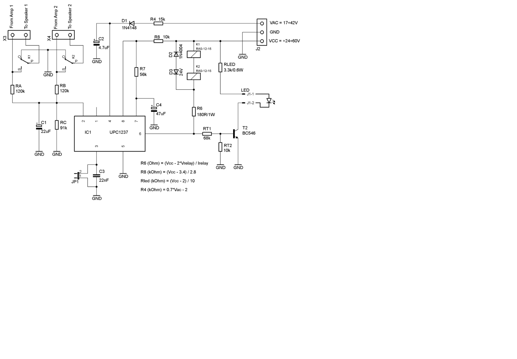

    Здравствуйте!Я здесь недавно,но парочку усилителей собрал как-то незаметно,затягивает,однако.Дошел вот до защиты,мне кажется в сырых конструкциях начинающих без нее страшно.Эта upc1237 вылезает посоянно,даташит человеческий, но законченного решения не нашел.Ни здесь,ни ещё где.Надо от КЗ.Вот схема с токовым детектором(я правильно сказал?)Нажмите на изображение для увеличения.
ID:	123984 с просторов инета,универсальна ли она?Куда подключать точку -А -в общем случае, или это решение разное?Если дискрет?Если усилитель на микросхеме/гибридке?Если ее внутренняя структура неизвестна?Буду благодарен за помощь.Есть ли отрицательное влияние на качество сигнала такого решения.Извините если ошибся разделом,но у начинающих больше велосипедные сабы обсуждают.Защиту Котова смотрел,на сайте у VIDALGO был.Интересует именно эта микросхема.Она есть.Три.

    По умолчанию Re: Полноценная защита на upc1237
    Какой минимальный по напряжению постоянки порог срабатывания данной защиты?
  7. #406
    Частый гость Аватар для A.C.B.
    07.02.2010
    Siberia
    403
    Около 2-х вольт.
    +0.62 и -0.17 по 2 ноге. Если учесть входное сопротивление у этой ноги, то может быть и так
    Цитата Сообщение от A.C.B. Посмотреть сообщение
    Около 2-х вольт.
    напряжение срабатывания.
    ВейвКорп - это тоже я.
    Собрал данную защиту использовав все номиналы по схеме из поста 377. Задержка включения есть. Поставил С4 на 470 мкФ. Включение и ввключение от наличия переменки на клемме АС есть. При подаче постоянки 1.5в на вход срабатывание защиты происходит примерно через 2-3 секунды, причём одинаково как при подаче положительной так и отрицательной постоянки. Такая задержка срабатывания и должна быть? На вход максимум подавал 3В. Также после отключения постоянки защита обратно не возвращается в исходное состояние. Если 3 вывод замкнуть на массу кратковременно, то возвращается. С постоянно замкнутой 3 ножкой на массу на постоянку не реагирует. Может уменьшить ёмкость С1? Сейчас стоит 22нф.
    Ещё вопросы:
    1. Как правильно проверить защиту на срабатывание от КЗ на АС при условии что плата ещё не подключена к плате мощника? Сейчас при закорачивании выходных клемм реакции нет.
    2. Можно ли и как реализовать светодиодную индикацию аварийного режима?
  14. #413
    07.02.2010
    Siberia
    403
    Чем больше напряжение постоянки, тем раньше срабатывает. У меня с такой ёмкостью в 3 ножке работает корректно, неполярный 100 мкФ.
    Omnia praeclara rara
    За подсказку по светодиоду спасибо.
    При установленном с3 в номинале 22нФ защита не возвращается в исходное состояние после отведения постоянки со входа.
    Если временно (именно временно) закоротить С3 после того, как защита сработала, тогда только возвращается.
    Если с3 закоротить перемычкой, то защита возвращается в исходное состояние только если подводим отрицательную постоянку ко входу. Если подвести положительную постоянку, не возвращается. Так и должно быть? Проверял при подаче 12В на вход.

    Подскажите пожалуйста как организовать режим MUTE
  19. #418
    14.06.2006
    2,857
    подачей напряжения на 1 ножку.
  20. #419
    02.02.2009
    Жуковский
    3
    Какого, и как это сделать?
  21. #420
    14.06.2006
    2,857
    Пдать напряжение на 1 ножку удобным для вас способом (кнопка, контроллер и т.д.). Ваш Кэп.
