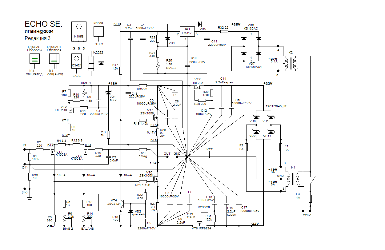

    В №7,8 за 2009 г. опубликовано описание УМЗЧ на полевых транзисторах в режиме класса А. Обсудим?
    Выложена усовершенствованная схема усилителя

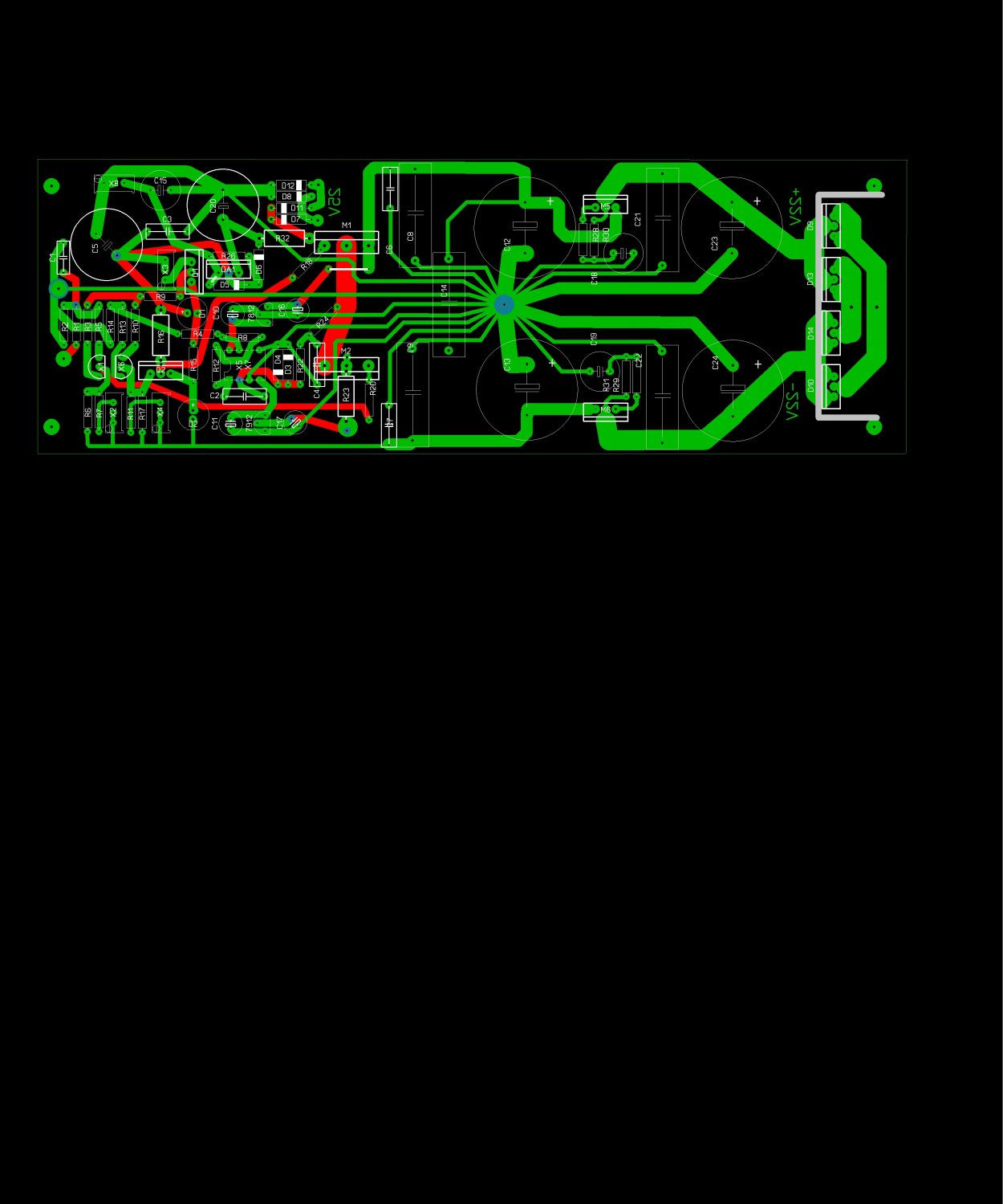

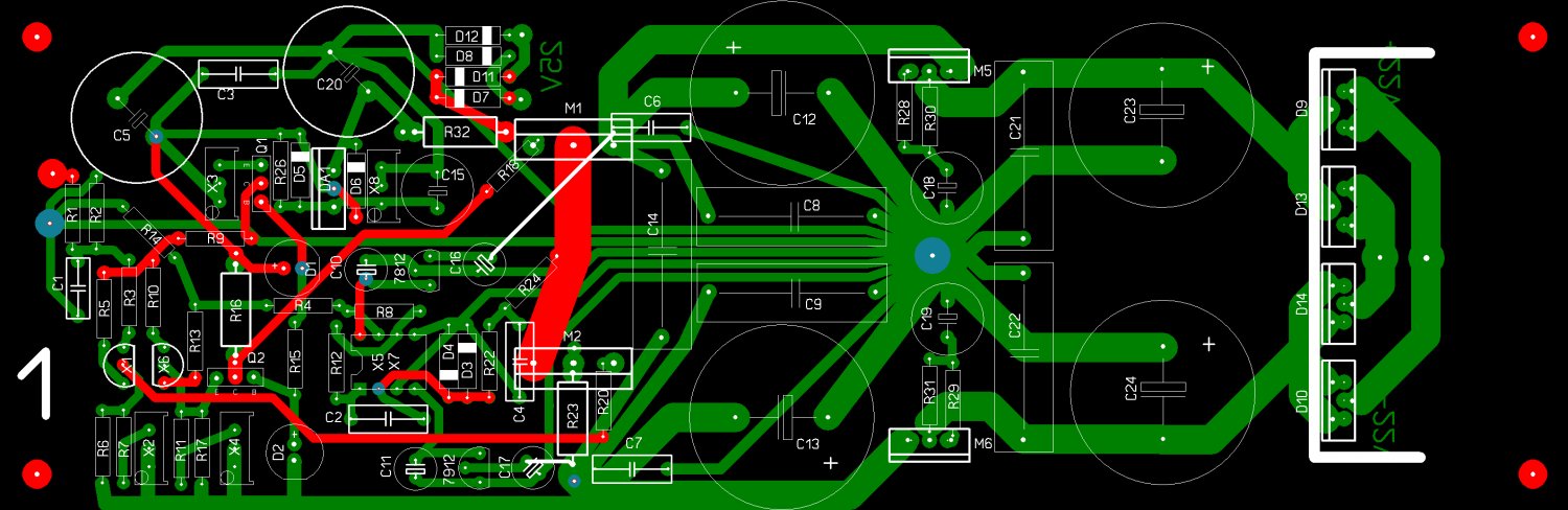

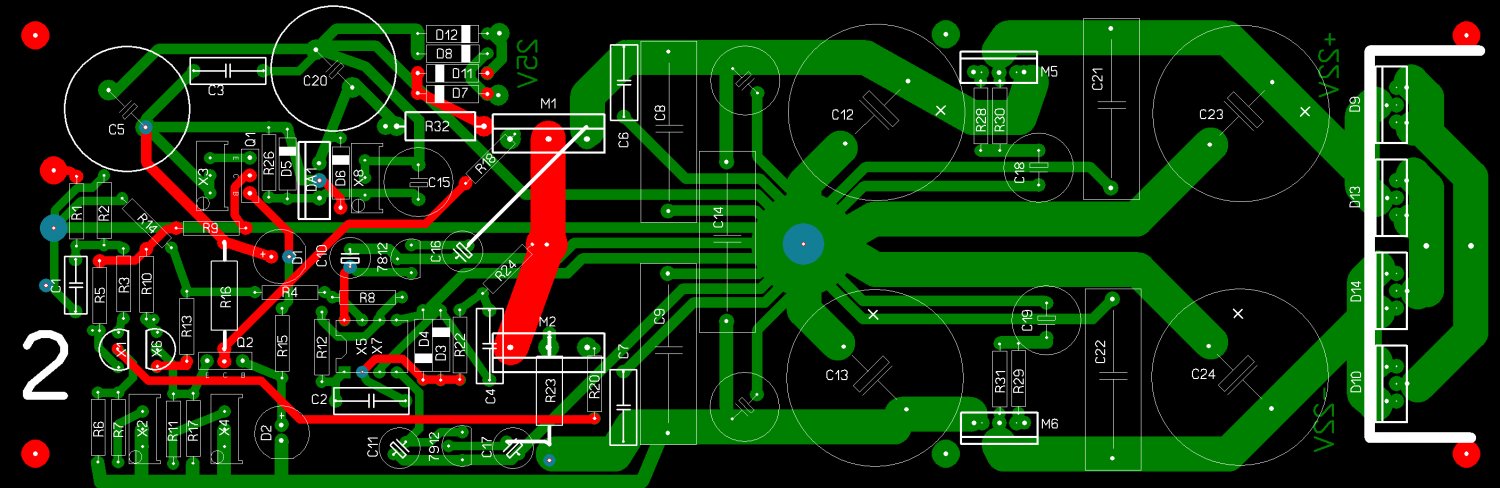

    Подскажите, пожалуйста, кто-нибудь. При разводке ПП этого усилителя конденсаторы С6,С8,С12, С7,С9,С13 и СС14 должны подключаться к транзисторам ВК как нарисовано на этой схеме https://forum.vegalab.ru/attachment....7&d=1273298429 (примерно, как на плате 1)? Или преемлем более простой вариант (как на плате 2)?

  18. #417
    13,071
    По умолчанию Re: усилитель Алексеева и Виноградского на ПТ класс А
    emtcov, конденсаторы С6...9 замыкают переменную составляющую сигнала. Задача в том, чтобы до VT7 VT8 переменная составляющая НЕ ДОШЛА.
    То есть первый вариант в этой части плохой.
    В нижней части платы минусовую шину УН нужно брать с С13, при этом отрицательная клемма С13 должна быть ближе к резистору R23.
    Чтобы получить хорошую разводку, надо понять где в схеме текут мощные сигнальные токи, где маломощные, и как они должны замыкаться. А замыкаться переменные токи должны локально, через шунты.
    Далее, надо следить, чтобы не дай Бог по одной земляной цепи не потекли одновременно мощный сигнальный и маломощный сигнальный токи.
  19. #418
    Новичок Аватар для emtcov

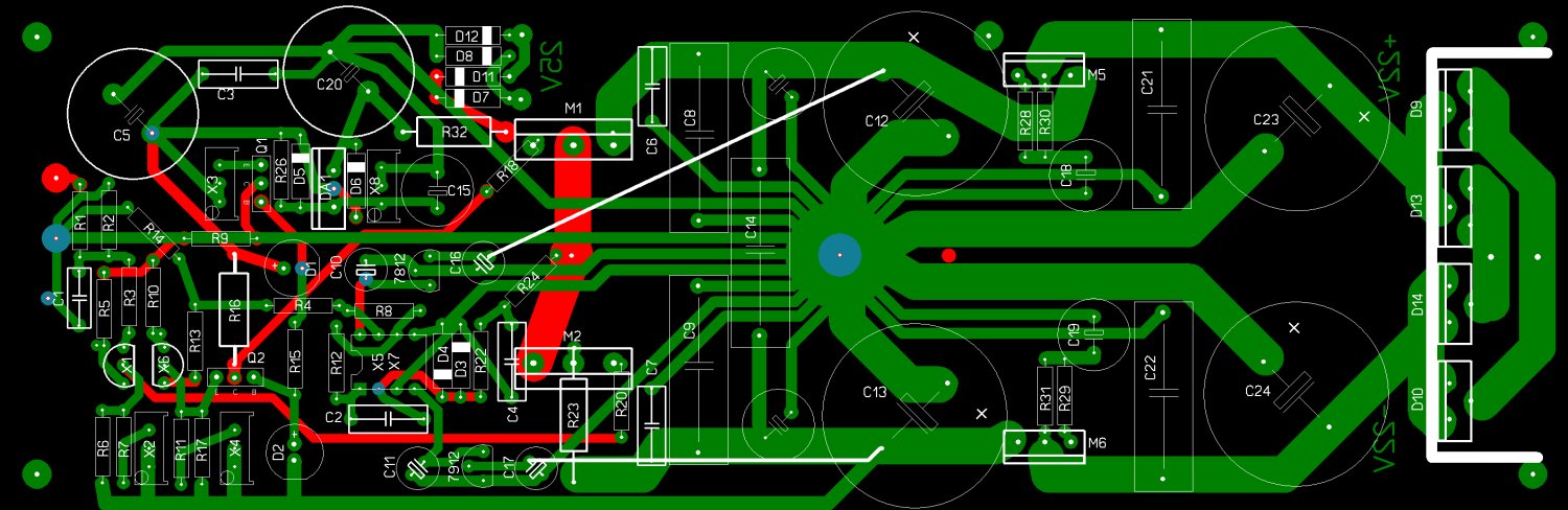

    ИГВИН, Спасибо! Ошибся с минусом на УН, потянул от С9. Подправил. Нужно ли также стабилизаторы 7812, 7912 подключать к выводам С12, С13 соответственно? Надо ли мекку сдвинуть ближе к выводам С12, С13 (примерно, где красная точка)? Самому не приходилось разводить УМ, поэтому постоянно натыкаюсь на какие то вопросы. не на все могу найти ответы на форуме. Не сочтите за труд.

  20. #419
    13,071
    Да, или до них.
    Узел из С12 С13 и М1 М2 вообще говоря, должен быть единым целым, по возможности компактным.
    Это именно труд, паззл с несколькими правилами, всегда компромиссный.
    Чтобы знать, какое из противоречивых требований важнее, надо понять как работает схема.
  21. #420
    20.02.2007
    г.Рязань
    4,444
    Без перекомпоновки платы, по-моему, не обойтись.Детали, относящиеся к одному узлу, нелогично расставлены. Тот самый стаб питания м-сх, к примеру.
