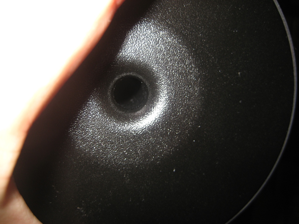

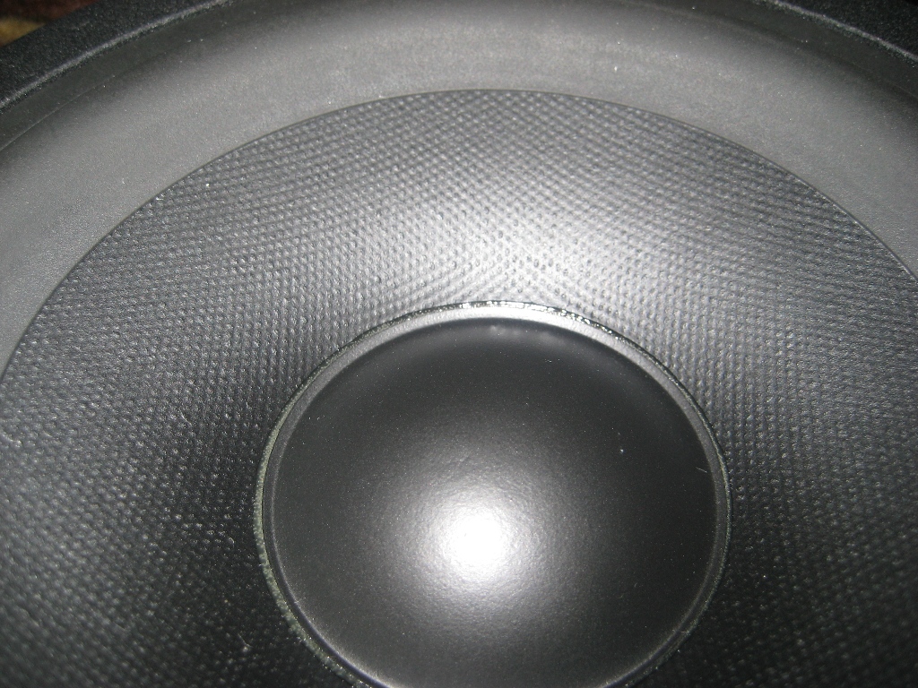

mr-marlen, фотки BD крупным планом если не сложно, с тыльной стороны(бумага) тоже.![]()
Вот.
