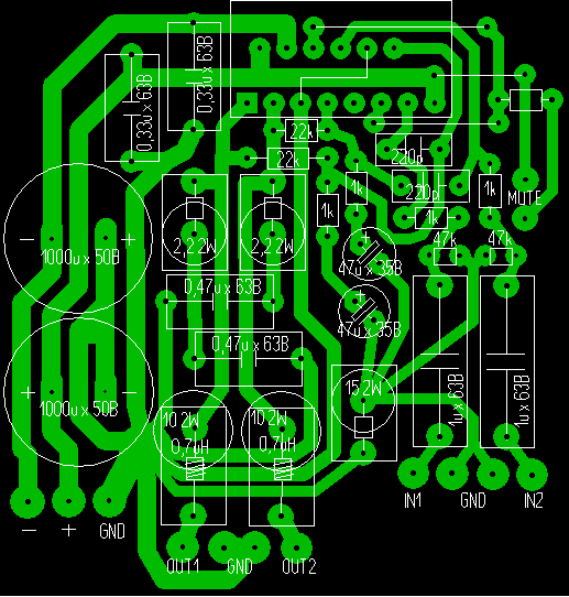

  14. #413
    Новичок Аватар для FlatMX
    21.05.2008
    89
    По умолчанию Re: Усилитель на LM1876
    Если я хочу оставить только звуковой диапазон частот , а остальные вырезать. Какие элементы вешать на микросхему ?
    И ставят их на вход ? или ещё на питание что то надо делать ?
    хочу пропускать 20-20 кгц , остальное вырезать.
    Вот пожалста! Проверенно РАБОТАЕТ!!!! Звук отличный!

    FlatMX,
    Печатка заметно изменилась , деталей стало гораздо больше.
    Это к лучшему изменения ? Чем первая версия не устроила ?

    Печатка заметно изменилась , деталей стало гораздо больше. Это к лучшему изменения ?
    Что мы не делаем здесь - это все к лучшему! Собрал несколько штук. Вот пользуйся!
  21. #420
    06.07.2008
    Ижевск
    1,120
    FlatMX,
    Фото своих усилитетелей выложи пожалуйста , интересно как получилось.
    (я делаю 6 канальный по твоим схемам)
    Отверстия в плате под провода малюсенькие. Их хватает ?
    На питание и выходные акустические потолще может сделать ?
