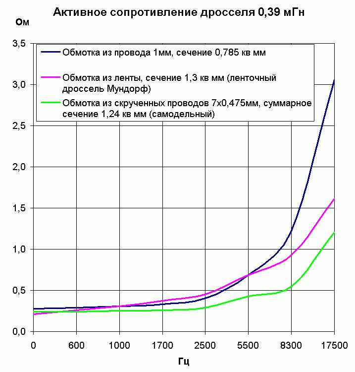

    olvicgor, - Если подвернётся возможность протестировать индуктивность на литцендрате, если Вам будет не трудно - дайте знать пожалуйста
    Долго собирался, но все же собрался
    На литцендрате катушка мне не подвернулась, но потратил пару часов и сам намотал скруткой из семи проводов диаметром 0,475мм дроссель с индуктивностью 0,39мГн.
    Сравнил рост активного сопротивления для трех дросселей: намотанного обычным проводом диаметром 1 мм (промышленный, сопротивление на постоянном токе 0,28 Ом), ленточный Мундорф (сопротивление на постоянном токе 0,21 Ом) и самодельный (сопротивление на постоянном токе 0,23 Ом)
    Волнистость графиков из-за неравномерного масштаба по оси Х. Комментировать особенно нечего - вроде, и так все понятно. Никаких неожиданностей.

    Очень конкретный ответ для всех, я надеюсь. Красота

    я бы добавил логичный, все ожидаемо. Только Олвигор зря тонкий провод использовал, его бы тоже надо поближе к тем площадям что на ленте и то что "типа литцендрата". Интресно если взять именно литц то картина сильно изменится?

    Линкану Игорю Кутузову, он давным-давно нахваливал литц.
    Между ленточной и литцевой, как мы понимаем, более корректная картинка.
    Ибо Обычный Провод на 5 сотых ома повыше этих двух.

    наверное не критично
    С настоящим литцендратом график пройдет еще ниже. Чем тоньше жилы, тем медленнее рост сопротивления.
    Но, в общем, баловство это все Разве только, если делать режектор для металлического твитера, то, возможно, это все имеет некий практический смысл.
    знаю, но интересно узнать на сколько ниже.
    Не согласен.
    почему именно там и почему именно для твитера и почему именно для металлического? Мне кажется как раз в режекторе это менее важно.
    Настоящего литцендратного дросселя нет, а на еще один подвиг, боюсь, меня не хватит
    Цитата Сообщение от tbvbor Посмотреть сообщение
    Не согласен.
    В кроссовере, разделяющем полосы, все эти дроссели отработаю нормально. Т.е. никаких артефактов не создадут, т.к. модули импедансов у них практически ничем не отличаются во всем звуковом диапазоне. Т.е. с точки зрения инженерного расчета все будет нормально.
    А вот для режектора, да еще и на высокой частоте величина добротности важна. И тут у катушки с одиночным толстым проводом будут явные проблемы. Причем, чем выше частота, тем больше проблем. (Поэтому и написал про режектор для металлического твитера, т.к. это самый тяжелый случай - частота выше 20кГц). Они - эти проблемы - не настолько критичны, чтобы вообще не использовать такие катушки, но при расчете режектора для ВЧ обязательно придется учитывать серьезное падение добротности однопроводной катушки. У ленты и многожильной катушки никаких проблем не будет во всем мыслимом диапазоне.

    Импеданс катушки Z=R+jwL, где R-активное сопротивление (частотнонезависимое), wL-индуктивное(частотнозависимое, тк w=2*пи* f). Отсюда вопрос: как получилась частотная зависимость активного сопротивления в посте №401?

    Есть такая вещь - добротность катушки. Активные потери меняются с частотой. olvicgor, который этот график намерил, на тот момент не знал слова добротность и обозвал это как-то по своему. Добротность катушки падает с частотой. У ленточных катушек это падение меньше.

    Ну тогда понятно. Хотя если прибор у вас показал более высокую добротность ленточных катушек, то я думаю вопрос уже решен
    У самого в фильтрах колонок ставил на нч ленточные катушки, тк колонка 2-х полосная с 8535 вуфером.
    Собственно, было и так ясно, но меня разозлило голословное утверждение ольвигора, что катушки не влияют ни на что, и я окрысился и провел походий эксперимент на мосту - запитал от внешнего генератора. Обычно, мне лень делать такие вещи.
    Правда, потом, Ольвигор сказал, что это все равно ни на что не влияет, а слушать он не будет, потому, что не влияет. Но это уже вопрос медицинский, больше.
