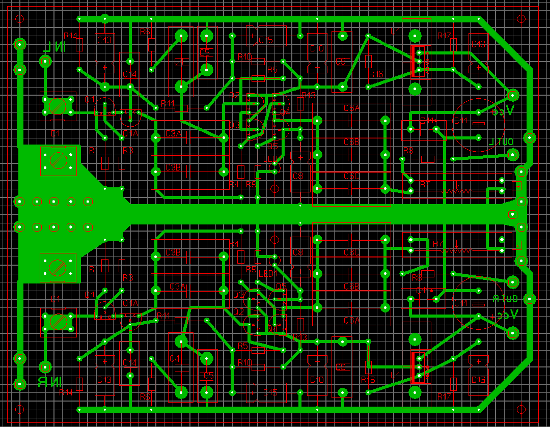

    Недавно собрал клон ОВН-8SE (тот что с каскодом). Включил. Звук глухой, "полётности" никакой! Ну, блин, думаю, какое барахло этот "корректор Никитина". Попробовал поварьировать номиналы R5, R6, и даже R4. Ну "нет звука"!
    Спаял Reverse RIAA по схеме Алексея, подрубил к компьютеру, запустил Rightmark Audio Analyzer (RMAA) в режиме петли (выход звуковой карты - Reverse RIAA - клон ОВН-8SE - вход звуковой карты). Снимаю АЧХ, и вижу (см. первую картинку):
    Долго играл номиналами С4 и С5 подбирая правильную АЧХ (точнее максимально плоскую в данной связке). Пока не пришёл к выводу поменять их местами. АЧХ стала как на второй картинке, с рекомендованным завалом -3dB на 15Гц. Оказывается при разводке я конденсаторы C4 и C5 (у меня оба СГМ, но один из них большой а другой маленький) назвал правильно, но большой развёл как маленький а маленький как большой. В итоге при пайке просто поменял их местами!
    К чему это я? К тому что играя в процессе "настройки" с номиналами различных элементов обратил внимание что значения на схеме выбраны оптимально. Вывод: при нормально подобранных (по номиналу на схеме) исправных элементах, при отсутствии ошибок разводки и монтажа корректор работает нормально и без настройки.
    Транзисторы Q1 - BF245B Fairchild. Помним об отличии в цоколёвке BF245 от BF244! Пара подобрана с характеристиками Iст0=8,5mA, Uотс=2,94 и 2,99 В (отобрал из 10 шт. купленных, в принципе, разброс параметров у партии небольшой). Ток покоя стоков с резистором как на схеме (470 Ом) - 2,85 и 2,87 mA (по рекомендации Алексея он не должен быть больше 3-3,5 mA). У меня уменьшение резистора R3 (меньше 470 Ом как на схеме) и, соответственно, увеличение тока выше 3мА, приводило к росту искажений.
    Транзисторы Q1A-Q5 - BC550C Philips. С h21Э примерно около 500.
    Суммарный ток потребления двух каналов в режиме покоя 36мА до стабилизаторов.
    Конденсаторы C4 и C5 - СГМ (подобраны в пары и с меньшим отклонением), С3 и С6 набраны из K73-17 (полиэтилентерефталатные (лавсан)) (гусары молчать! ), по два 4,7 мкФ в параллель c подбором по ёмкости (так как ёмкость у них в плюс получилось как раз 10мкФ). Остальные электролиты - аксиальные китайские (с выводами в разные стороны, типа так кошернее ) с ничего не говорящими названиями. Остальные неполярные тоже K73-17. Стабилизаторы отдельные на каждый канал и опорные напряжения (те что на оба канала в оригинальной схеме) тоже. Резисторы - старые красные советские 0,25Вт МЛТ(?), но отобрал тестером из кассы строго по номиналу. Вообще все детали отбирал по номиналу в пары для минимизации разбаланса АЧХ между каналами. Светодиоды - АЛ307 зелёные, тоже подобрал по одинаковости падения напряжения на них (около 1,85 В). Из покупных только транзисторы и электролиты. Остальное из старых-старых запасов.
    Теперь буду "отслушивать", пока только успел убедиться по-быстрому что частотка стала нормальной. В принципе, можно откорректировать спад АЧХ ниже 100Гц увеличением R5 (у меня стоит 1М3 как на схеме), но на ухо нормально... бум посмотреть.
    P.S. Кстати, буду сравнивать с клоном корректора из Yamaha A-1 (тот что из Радио №12 за 1988г.). Он у меня давно ещё был собран на наших транзисторах и керамических конденсаторах (гусары молчать! ). И очень недурно, надо сказать, звучит. Ещё сравню со встроенным корректором в мой усилитель DENON PMA-750 1981 года (http://audio-database.com/DENON-COLU...pma-750-e.html) (отлично, кстати, музыкально звучащий усилитель, правда корректор там несколько хуже чем клон Yamaha A-1).
    P.P.S. Лапоть (разводку 160x125mm) в формате lay (Sprint Layout 4.0) прилагаю если кому надо. Разводку подправил.
    P.P.Р.S. А звучит корректор весьма достойно. Лучше чем встроенный в DENON (правда у встроенного чрезвычайно малые шумы). С клоном Ямахи пока не понял. Они несколько разные (у ямаховского более "яркий", "воздушный" звук, у клона OBH-8SE более ровный, "правильный"). По шумам сравнимы. По измерениям у ямаховского коэффициент гармоник ниже, но выше интермодуляционные искажения (стабилизатор там один на оба канала). АЧХ у ямаховского менее ровная (менее точно подбирал конденсаторы в коррекции). Соберу вот ямаховский по-правильному и буду сравнивать дальше.
    P.P.P.P.S. Добавил фото платы (в файле и на рисунке более новый вариант печати чем на этих двух фото).
    Спасибо Алексею Никитину за схему, детальные комментарии. И всем присутствующим за комментарии к этой схеме.
