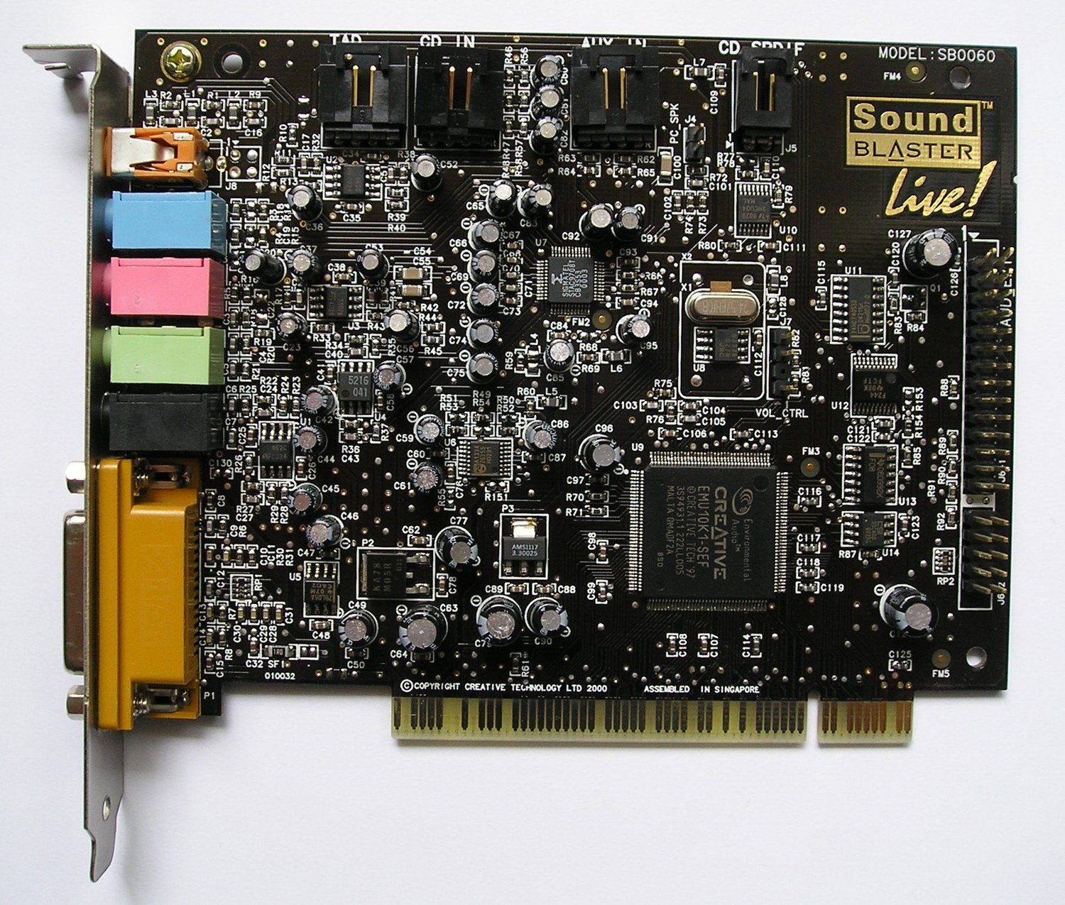

ID:	121517Они изготавливают готовый продукт учитывая защиту от дураков и переходные процессы при подключении отключении устройств.
    Если я на горячую не дергаю шнуры и аккуратно обращаюсь, то думаю могу помелочи некритичные моменты изменить.
    Можете указать какие электролиты удалить? Пользуюсь тыловым выходом. передний не менял - включаю "уши" иногда

    А схема есть от SB Live! 5.1?

    Друзья, Укажите пожалуйста какие электролиты дергать из Лайва.
    фото в 401-ом посте

    yarebel, вам проще скачать даташит на ЦАП, и по ногам аналогового выхода проследить какие кондёры оторвать.

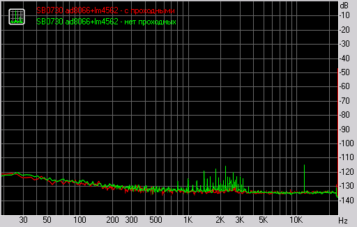

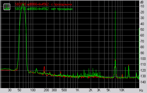

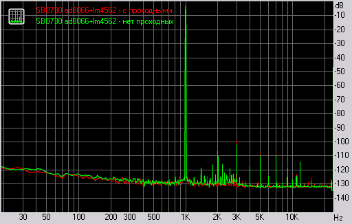

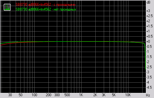

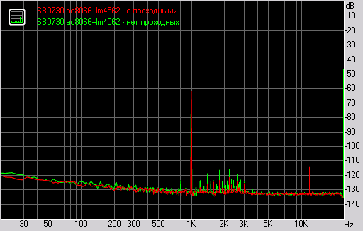

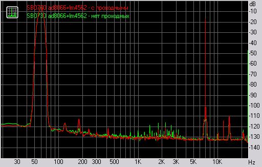

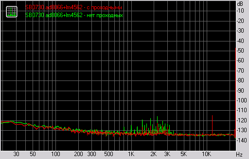

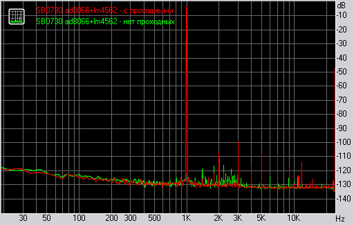

    SB0730 48/24 ad8066+lm4562 - с проходными / без проходных - съем с ad8066, все кондики питания дефолт, два типа наложения
    Неравномерность АЧХ (от 40 Гц до 15 кГц), дБ: --- +0.02, -0.12 --- +0.01, -0.08
    Уровень шума, дБ (А): --- -101.2 --- -100.5
    Динамический диапазон, дБ (А): --- 101.2 --- 100.4
    Гармонические искажения, %: --- 0.0019 --- 0.0021
    Интермодуляционные искажения + шум, %: --- 0.0036 --- 0.0037
    Взаимопроникновение каналов, дБ: --- -99.3 --- -97.7
    ct
ID:	122182 Нажмите на изображение для увеличения.
    для особо впечатлительных, кладу 8066 и 4562 с фронта и проходными, но без второй оу - тоесть, только с фронтальной 8066, пиков не будет...
    imd
Название:	имд 24-48 4562 и 8066 оба без &#1074.png
ID:	122187 Нажмите на изображение для увеличения.

    maxara, ясно. ну да, но новых картах с этим нет проблем.
    не плохой отчёт.
    "горб" на частоте 1-3 кГц скорее всего вызван не достаточным качеством БП или недостаточной фильтрацией питания звуковухи. проблема в принципе решаемая. но с другой стороны уровень шума -110дБ достаточно хороший показатель. эти шумы на качестве звука вряд ли отразятся. а услышать их можно будет только при полном усилении усилителя (после звуковухи), и то не факт, т.к. усилок может забить те шумы своими
