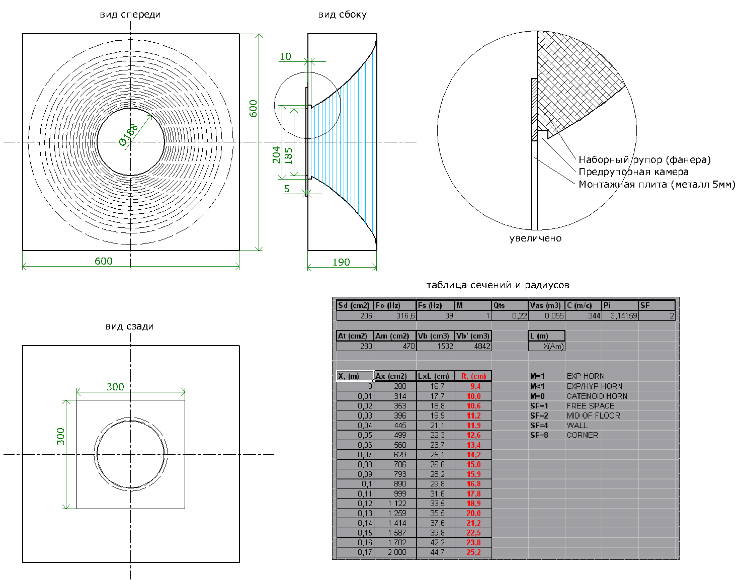

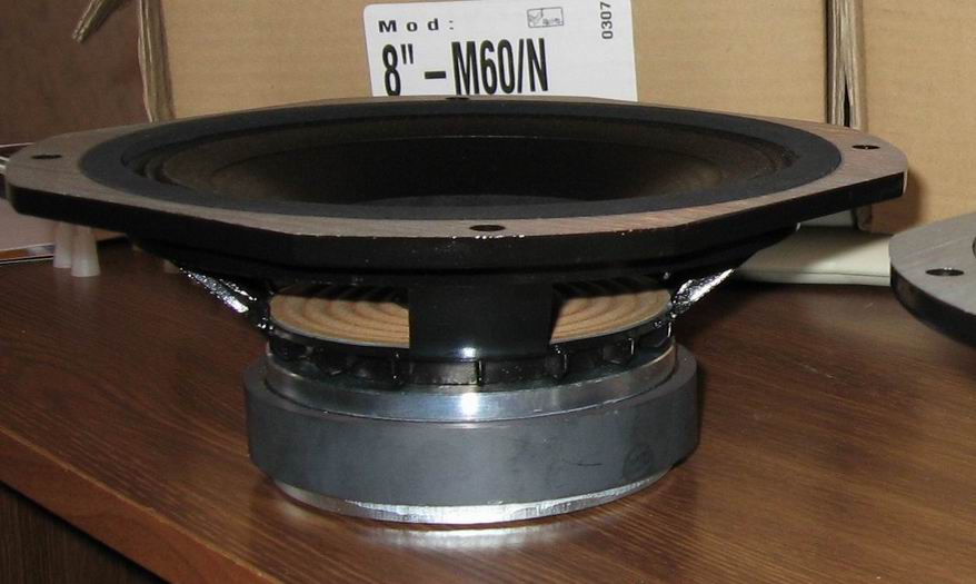

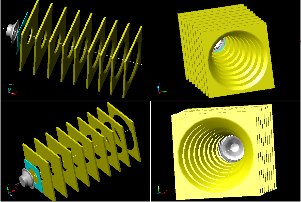

    Предыстория такая: в конце октября 2007 мной была создана ветка на данном форуме, где обсуждалась конструкция рупорной низкочастотной секции. В конце января 2008 басовые рупоры были построены. В связи с тем, что после создания рупорной НЧ секции у меня появилось желание попробовать собрать рупорное оформление и для СЧ секции, я начал потихоньку искать возможные варианты проекта среднечастотного рупора. Здесь я наткнулся на интересный вариант наборного рупора под 8 дюймовый динамик. Поначалу эту конструкцию для себя отверг (посчитал, что слишком много надо материала). Как-то ночью пришла в голову идея, что если бы подобную же конструкцию можно было бы собрать из панелей размером не 600х600 мм, а 500х500 мм, то в этом случае можно было бы обойтись всего двумя стандартными (1525х1525 мм) листами фанеры (на оба рупора), причём отходов будет минимум.
    Обратился к разработчику рупора (Normann) с вопросом о возможности создания рупора, подобного «FH2», но из панелей размером 500х500 мм. Через некоторое время получил в ответ данные для создания требуемого варианта рупора с модифицированным названием «FH2+» (FH - Front Horn).
    На первое время планируется применение динамика Beyma 8M60/N (спецификация).
    Создал данную ветку для того чтобы обсудить «плюсы» и «минусы» подобной конструкции. Я уверен, что всегда, во всех конструкциях есть компромиссы (т.е. что-то хорошее и что-то плохое для звука). Просьба к участникам форума – поделиться своими мыслями по поводу представленной конструкции среднечастотного рупора.
    Последствия данной темы:
    (в августе 2008): Задуманная конструкция среднечастотного фронтального наборного рупора собрана. Фотографии сборки можно посмотреть на моей домашней страничке: http://ppeterr.narod.ru/rupor_fh.html

    Завсегдатай Аватар для TDA-Audio
    16.01.2005
    Omsk. (55 reg)
    1,672
    По умолчанию Re: Среднечастотный наборный фронтальный рупор FH2+ (разработчик - Normann)
    У меня к Вам вопрос, я его уже задавал, что вы понимаете под полноценной стыковкой драйвера и рупора.... на моём примере.
    Драйвер жёстко закреплён с рупором, без прокладок, мне они не понравились...
    Игорь, Вы раскажите досконально о конструктиве СЧ секции. Многие не понимают как она реализована. Драйвер работает куполом в рупор, волновод заполнен звукопоглотителем, рупор широкогорлый, коэфф. акустической трансформации равен 1, т.е. условия максимально открытого звучания. В данном случае систему нельзя назвать компрессионной, скорее это купольный СЧ нагруженый рупором.
    да корректно сказать - что купольник к которому "приложили "рупор...
    в данном варианте -вы просто напрочь убили все то за что бились инженеры ЖАБы создавая этот драйвер...
    главное
    -это динамику - децебел так 10-12 ...
    -второе искажения -тут правельно замечено -что при подведении чуть большей мощи -искажуха попрет - мембрана незадемфирована полноценно..
    -третье -полоса с верху - тоесть стал раньше валить....
    -четвертое - приемлимую равномерность частотки...
    -многим ненравиться динамика компрессионных драйверов - динамический диапазон с чутьем 112-116 дб после 94дб от купольника бытового - кажется очень резким.. крикливым..пугающим..(особенно когда идет "атака" на записи)
    вот думаю -это вы получили убив чутье - убрали динамику которая вас так пугала.. но тут каждому свое.... наверное купольники вам ближе...
    единственное что предложил бы - это послушать штатный вариант в вашем рупоре (с согласование горла на 2" )
    и что имеете- после разрушений..
    и для себя определите что больше вам нравиться..
