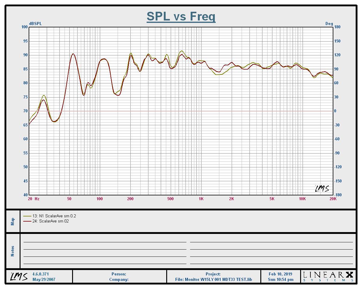

    С морелями 33...как всегда не повезло)))Первое включение - вылетает один из пары...Хорошо , что был "запасной" старый 33-й. Замеры , в общем, не плохие для динамиков из разных партий. (Замеры производил С.Д.Бать.)

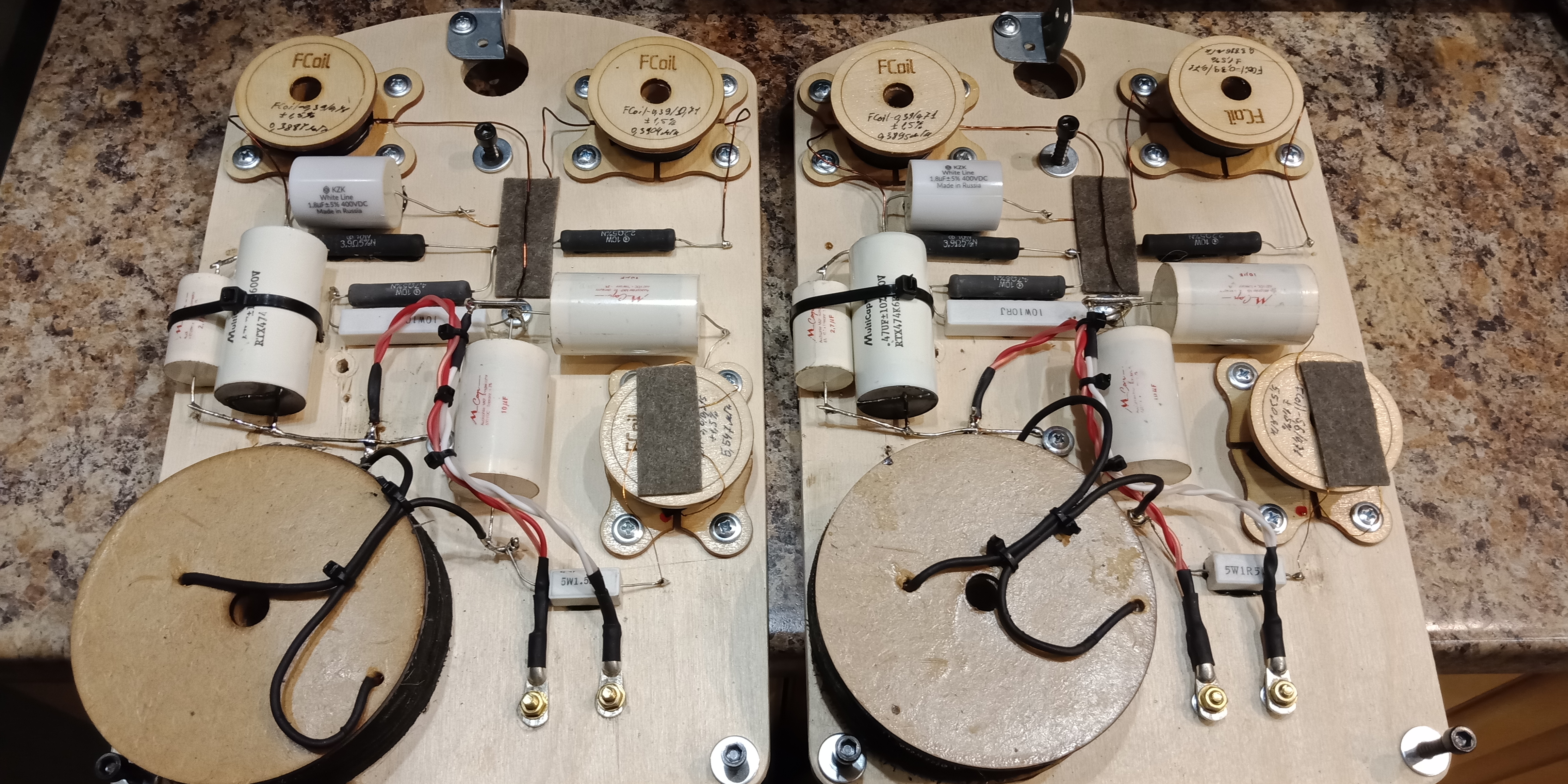

    Вынужденно попробовал два варианта конденсатора на ВЧ :
    1. сборный Mundorf M cap + Multicap RTX
    2. Mundorf Supreme
    Второй вариант существенно лучше
    ---------- Сообщение добавлено 23:18 ---------- Предыдущее сообщение было 23:17 ----------
    Фильтры из-за огромных габаритов закрепил на задней поверхности стоек. Катушка СЧ намотана 2.5мм проводом.
    ---------- Сообщение добавлено 23:20 ---------- Предыдущее сообщение было 23:18 ----------
    Звук этих мониторов несказанно радует глаз и, что существеннее, слух��
    Зачёт фильтр, особенно катушки, браво!
    Очень красиво смотрится.
  8. #407
    А то, что все катушки в одной плоскости расположены, это нормально?
  9. #408
    Частый гость Аватар для sudjok
    04.05.2009
    Рязань-Москва
    497
    По умолчанию Re: Новый мониторчик на SEAS EXCEL E0041 и Morel MDT33
    Учитывая размеры разделочной доски, думаю нормально. Минимальный размер между центрами катушек ок. 13-15 см.
