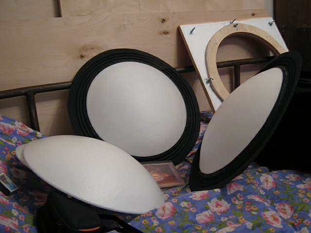

    А каким образом формируется пенопласт?

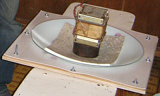

    Цитирую С.Иголкина:
    "берется сковорода с крышкой нужной формы и размера (соотв. купол). Ставится с водой на огонь. Квадрат пенопласта (при желании обрезать до круга, а зачем?)
    зажимается между двух фанерок S=10-15 мм с вырезанной серединой по диаметру сковороды. Когда закипит, положить на край сковороды сверху и посередине придавить крышкой (ес-но, выпуклостью вниз). Положить груз - до 5-10 кг, для торопливых -больше, лишь бы не порвался пенопласт. Парить, пока не опустится крышка на необходимое расстояние. С ОДНОЙ стороны. Потом снять все вместе со сковороды. Остудить. Снять груз. Снять крышку. Просушить."
    Фото моей пресс-формы в прицепе. Я делал прощще - брал стекляшку от потолочного светильника, потом кусок фанеры (0,5 х 0,5 метра) с вырезом по диаметру мембраны. Пенопласт на фанерку, сверху светильник с грузом (см. фото_1) и всем этим делом накрывал эмалированный таз с кипящей водой. парил, пока пенопласт не опустится ... часа полтора уходило на "запарку". Потом снимал и остужал (на фото как раз идет процесс остывания мембраны).
    На фото_2 в правом углу сама оправка для выпаривания мембран.
    После того, как пенопласт подсох, прикручиваю кольцо из фанеры и зажимаю пенопласть между формой и кольцом, чтобы тонким канцелярским ножиком было удобно ровно обрезать мембрану от остатков плитки. Кольцо с внутренним диаметром как раз по размеру мембраны - его как раз и видно на фото_2.
    Хотя дополнительное кольцо можно и не делать - и без него пенопласт нормально режется..

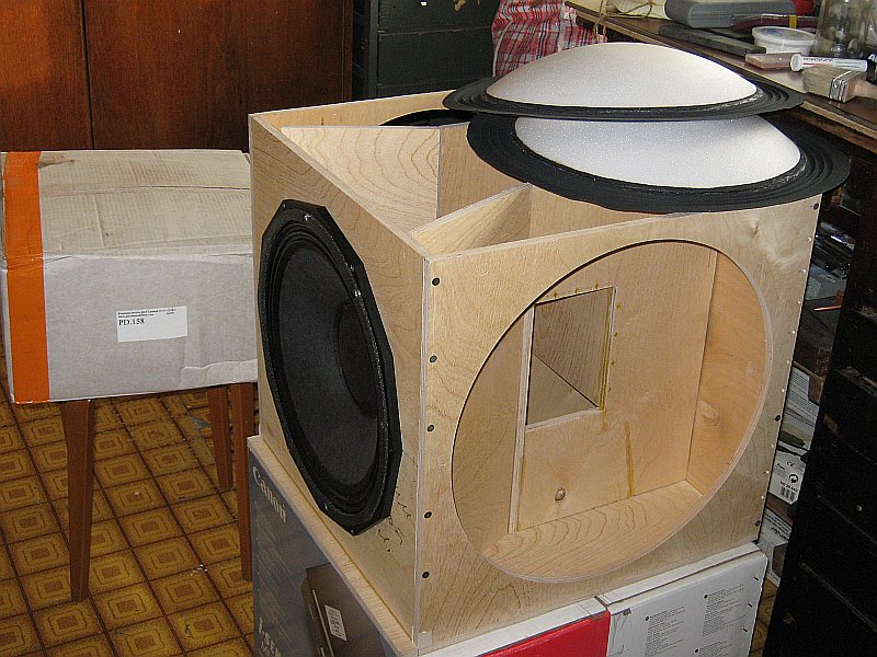

    Если нужно 25 гц, то например для 75ГДН -1 будет примерно 50-60 литров при копрессии 3, те сечении канала 96 кв.см.

    50-60 литров - это объем между динамиком и каналом? Или между каналом и мембраной?
  10. #409
    Новичок Аватар для Ooo!
    09.09.2006
    Ufa
    95
    По умолчанию Re: Твердый рупор\пассивник с низвой добротностью- чтоже на самом деле?
    Объем ЗЯ(задний), перед мембраной мало имеет знычение по моему опыту, у меня литра 4 для квадратной восемнашки.

    Как вариант использовать его для ЗЯТР,с мембранами 2 по 12"?
    Информации достаточно конструкция тоже известна, только вот не ясно что получиться
    и если не сложно подскажите как рассчитывать камеру сжатия... не судите меня раньше времени

    Какую камеру сжатия надо расчитать, канал? Какую конструкцию выбрали? Нарисуйте.

    в том то и проблема, что я не знаю теории построения такого рода систем
    Но достал чертежи FHB15-600, и на основе его думал изготовить, масштабную модель с ребром 33.... но не понимая какая камера и канал должен быть, на бум (настолько) не хочется делать!
    Я пока в раздумьях, есть у меня коробка (в которой тот дин. стоял) 33-33-43, фи щелевой, можно на него надстроить камеру и повесить мембрану 12" (от Alphard RW 12как-то так), как я понимаю камера должна быть максимально малой...или я не прав?
    Входить из этих размеров не хотелось бы, но это не критично ))))

    Взял Хорнресп.... по игрался и камера составила 20л...как я понимаю это оптимальная нагрузка для данного дина.(как я понял)
    Теперь остался вопрос канала, отверстие в 1\4 площади диффузора, а вот какова длинна? и от чего отталкиваться при её просчёте???

    Длинна канала как можно меньше, отталкивайтесь от появления резонансов в канале.
