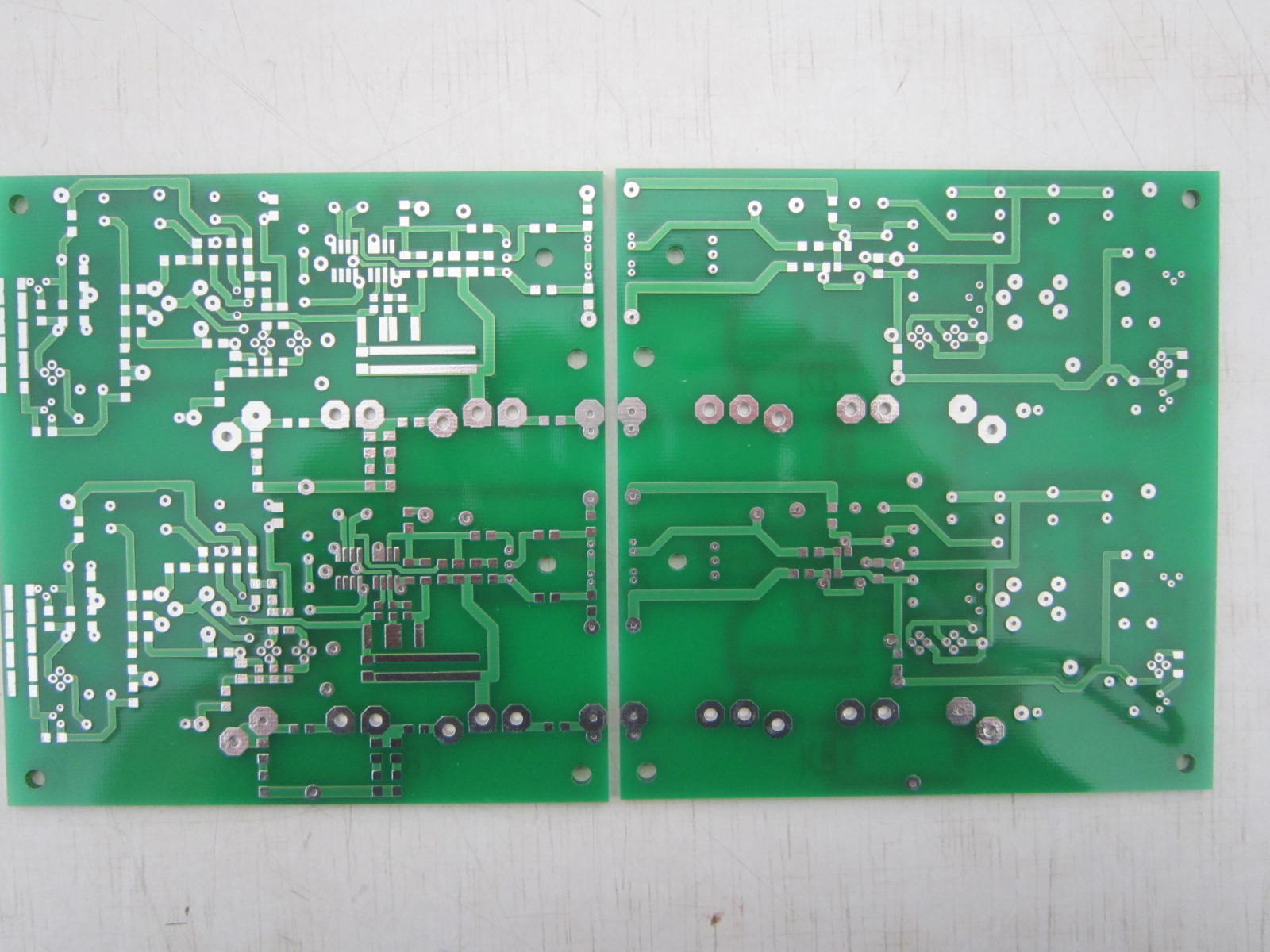

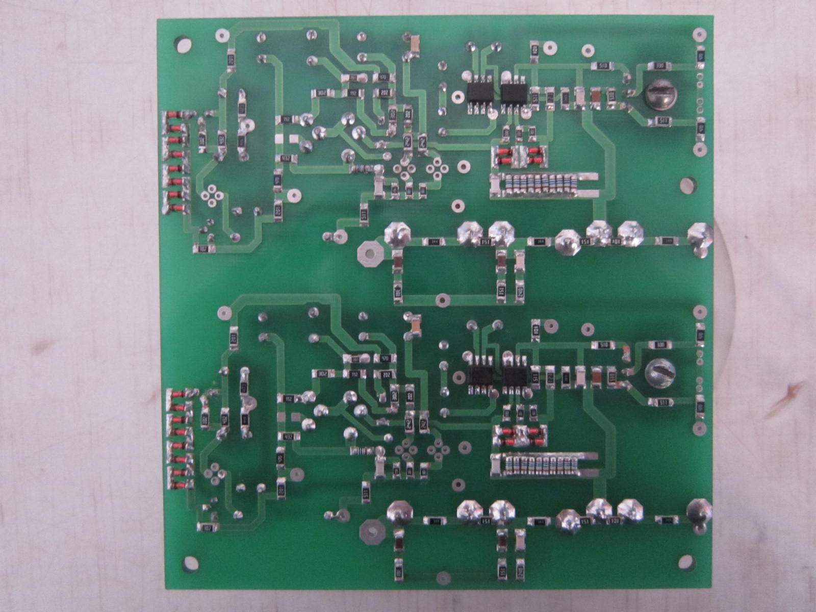

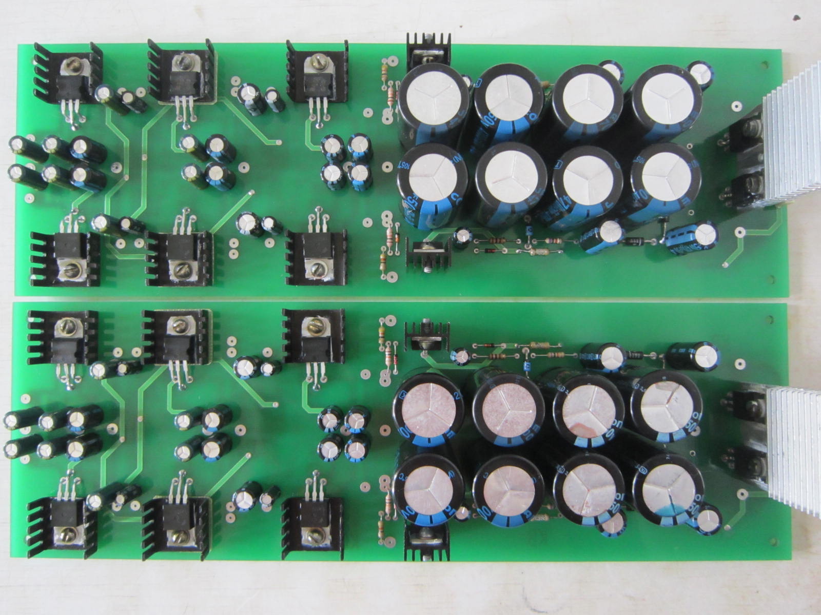

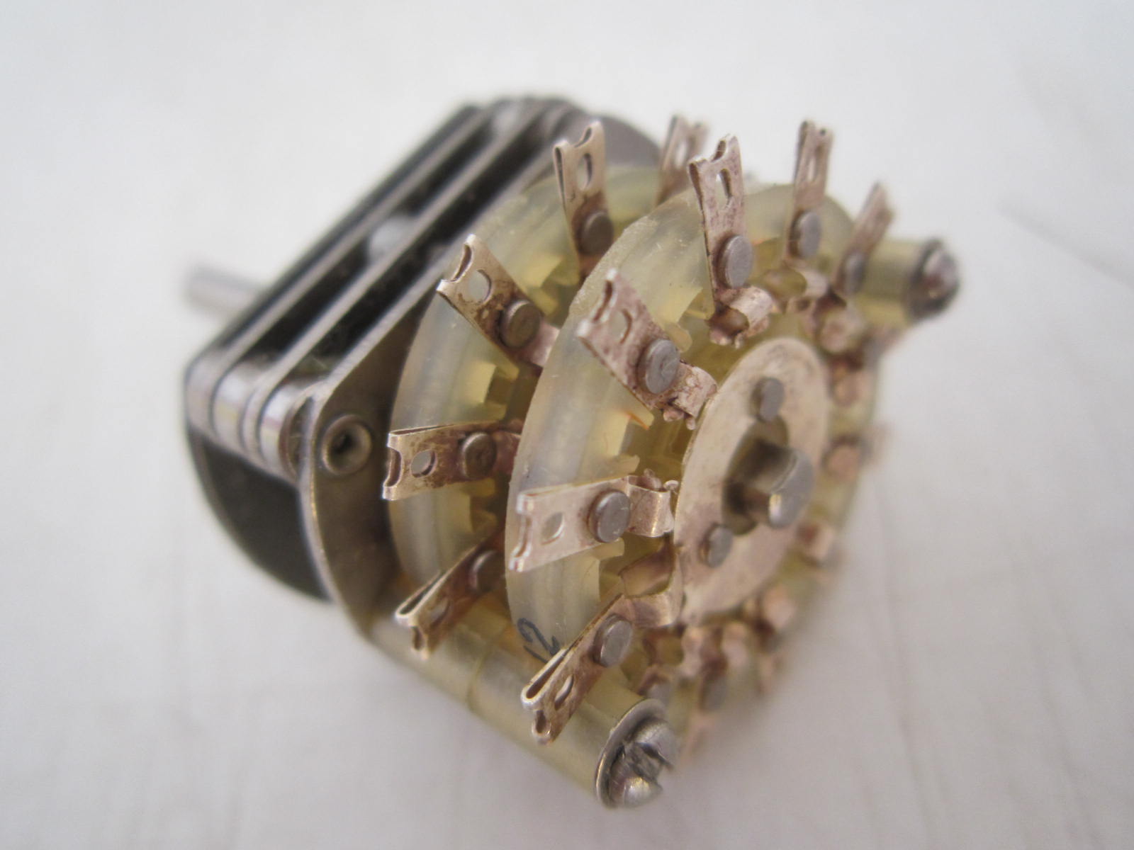

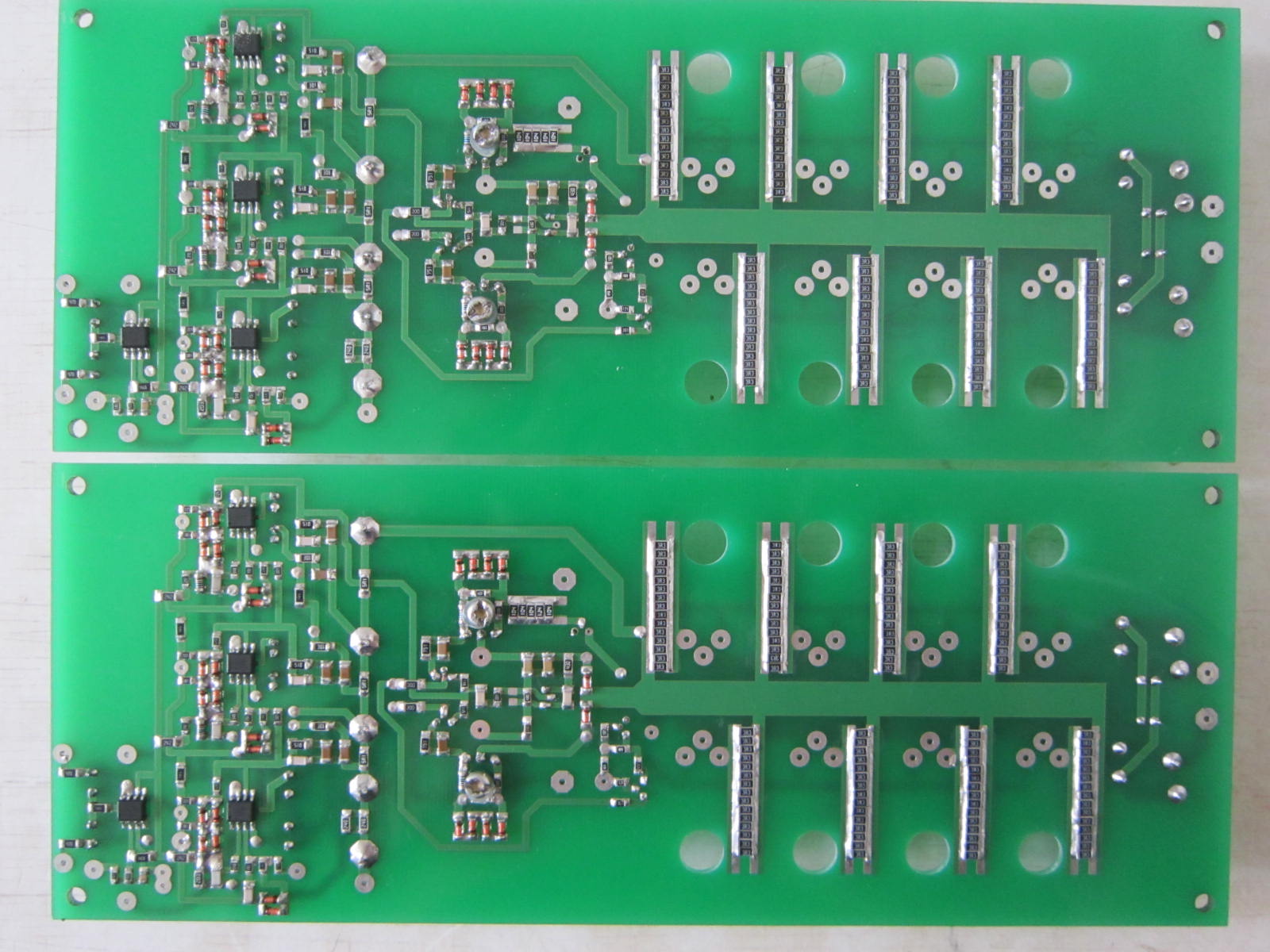

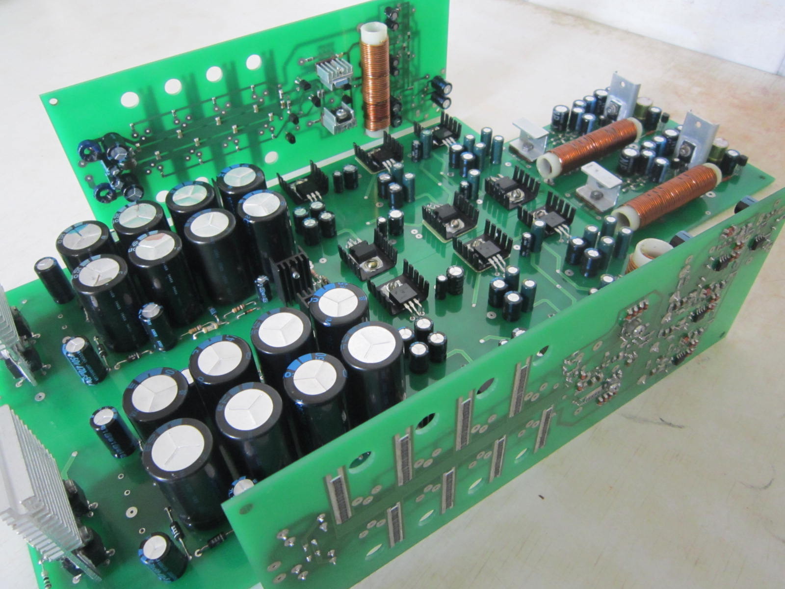

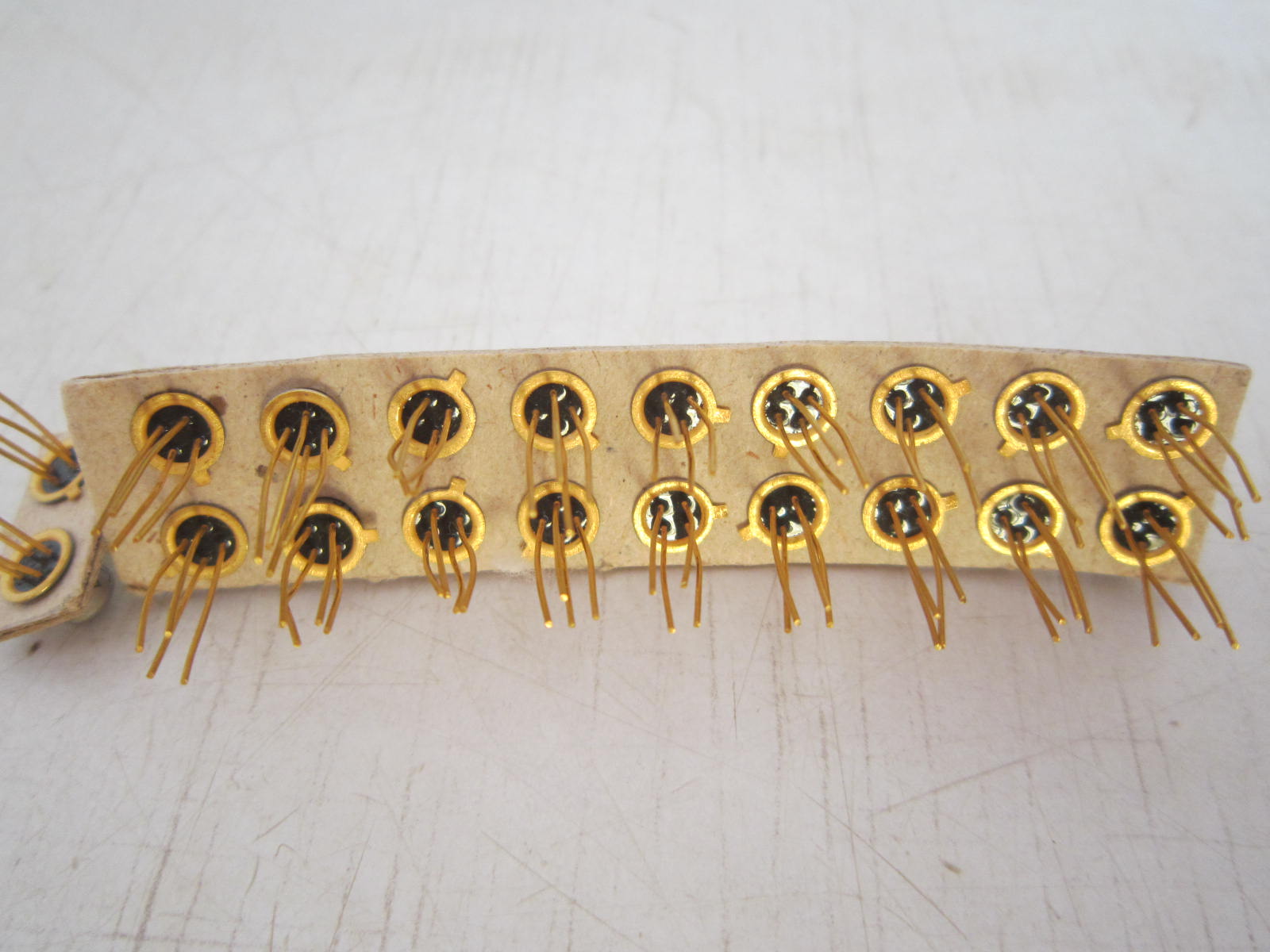

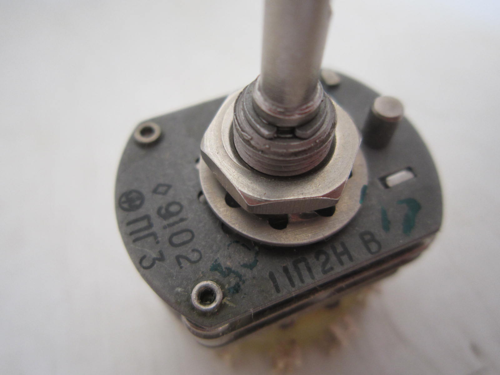

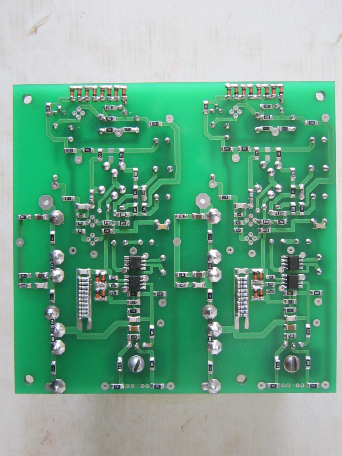

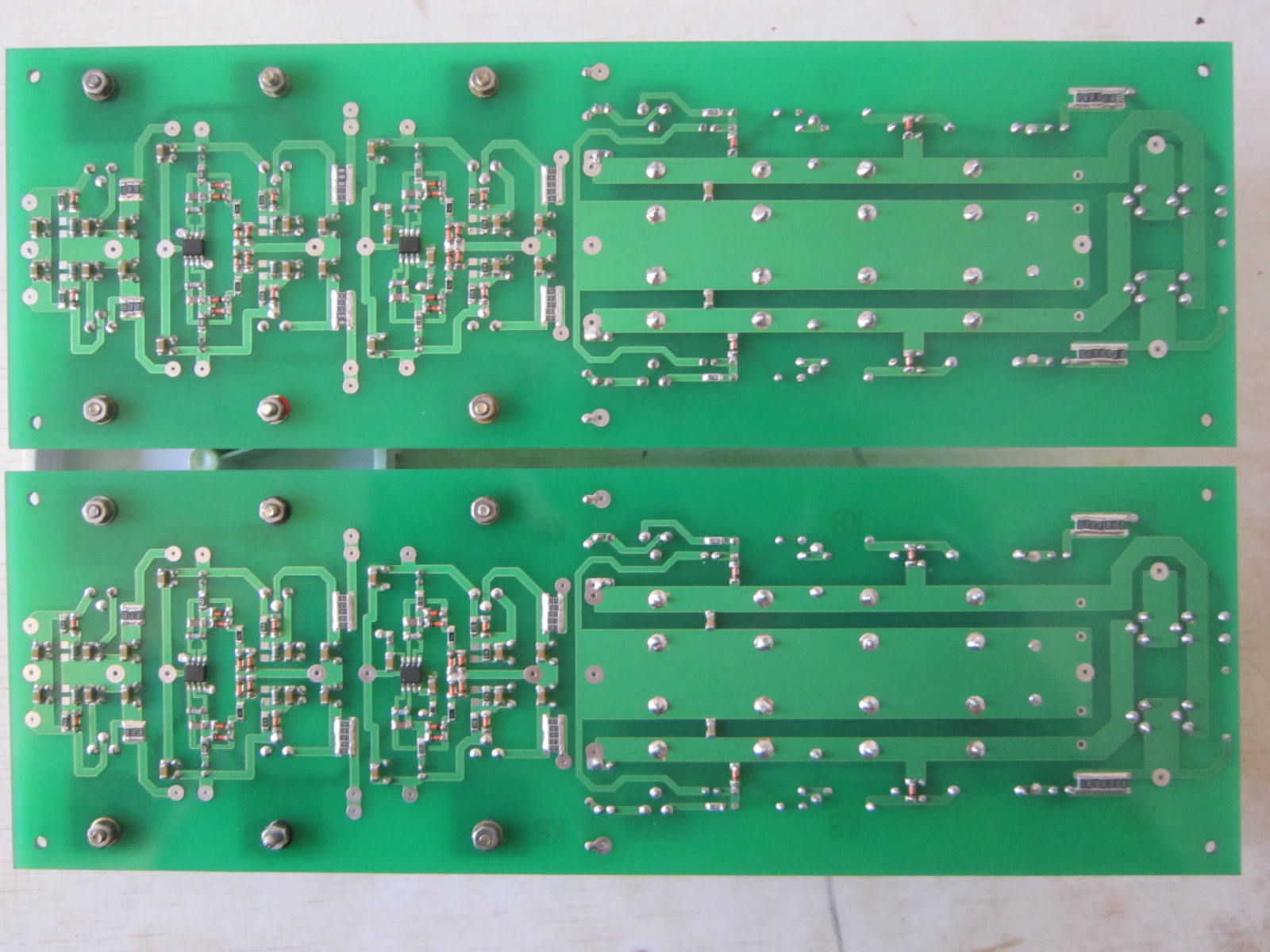

    Платы собраны, но ещё не настроил, начну с БП, номиналы сопротивлений резисторов стабилизаторов при настройке; +/-20V, +/-5V R9, R10
    +/-20V, +/-12V R6, R7
    +/-40V, +/-25V R6, R7

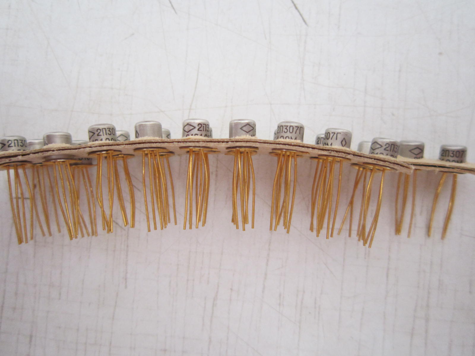

    На плате вх-ИТУН, ПУС - VT1, VT4, VT5 КП307Г, R19 (215 Ом) пока не впаяны, подбираю по характеристикам. Когда соединю алюминиевой пластиной по три радиатора для каждого канала и намотаю два силовых трансформатора БП, тогда решу окончательно с компоновкой плат в корпусе, расположение плат будет примерно как на нижнем фото. Комплектующие все отобранные по своим параметрам, СМД стоят не дорого, многое из деталей есть.

    ---------- Сообщение добавлено 09:30 ---------- Предыдущее сообщение было 09:10 ----------
    IRF640, IRF9640 взял каждых по 25 штук для более точного побора, стоят 50р - шт, со скидкой обошлось в 2100р. Значок стоит (Six) Siliconix Inc. Китай, раньше брал IRF540, IRF9540 не подводили, разброс не большой.Вложение 211324Вложение 211325

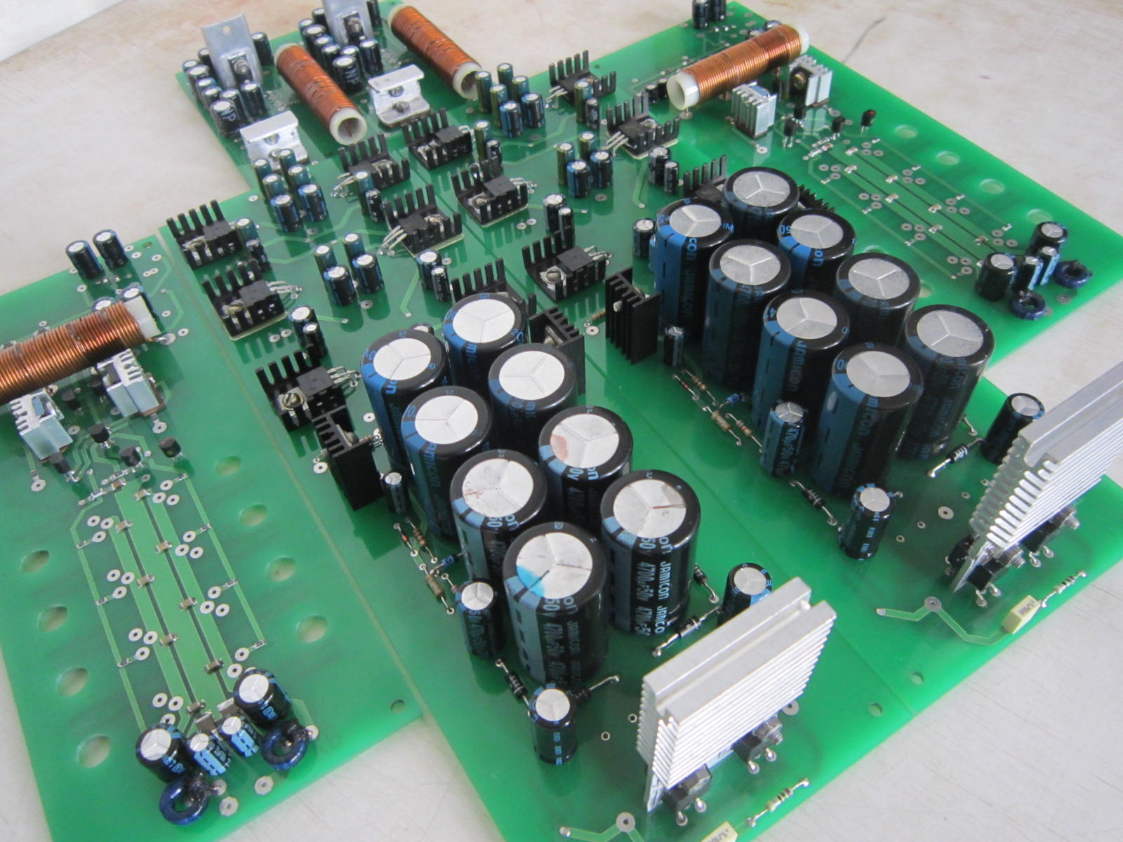

    Катушки особенно весёлые
    В чём веселье то заключается, в красоте ?
  5. #404
    Завсегдатай Аватар для dekko
    05.04.2006
    5,998
    По умолчанию Re: Усилитель с Тенденциозно Высокими Параметрами :)
    LepekhinV, Володь, эти катухи в ООС стоят.....

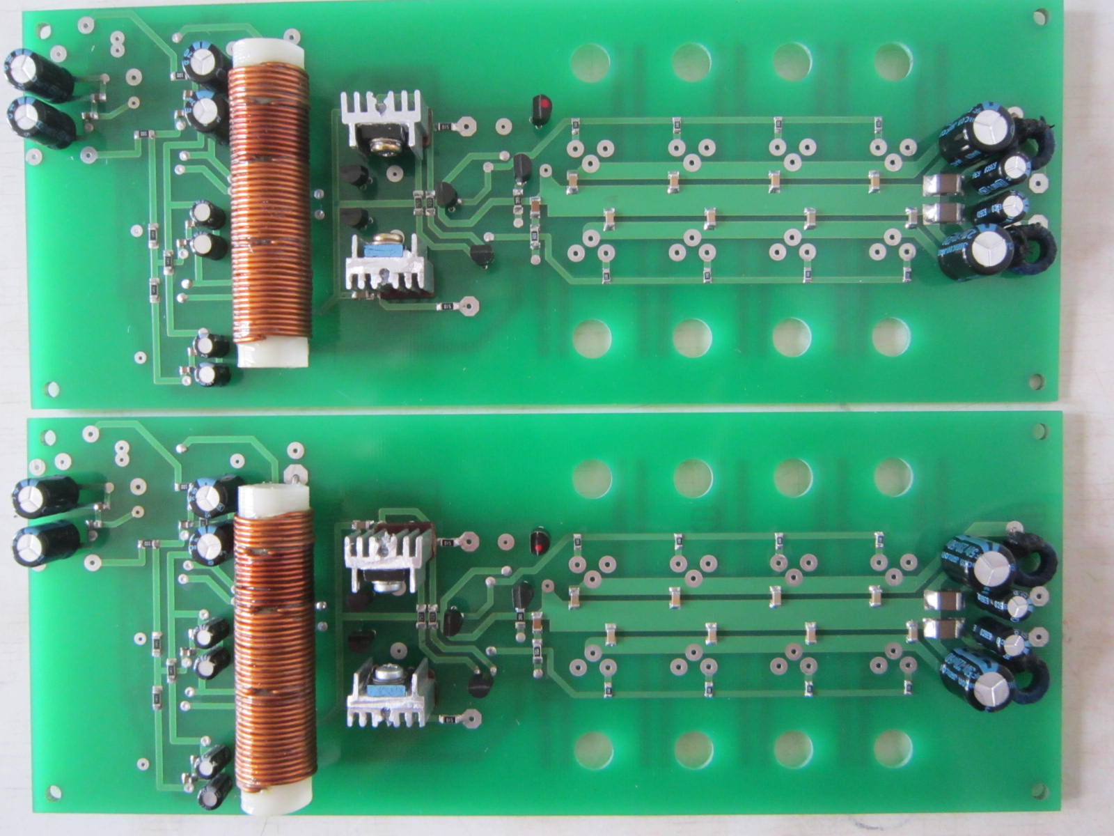

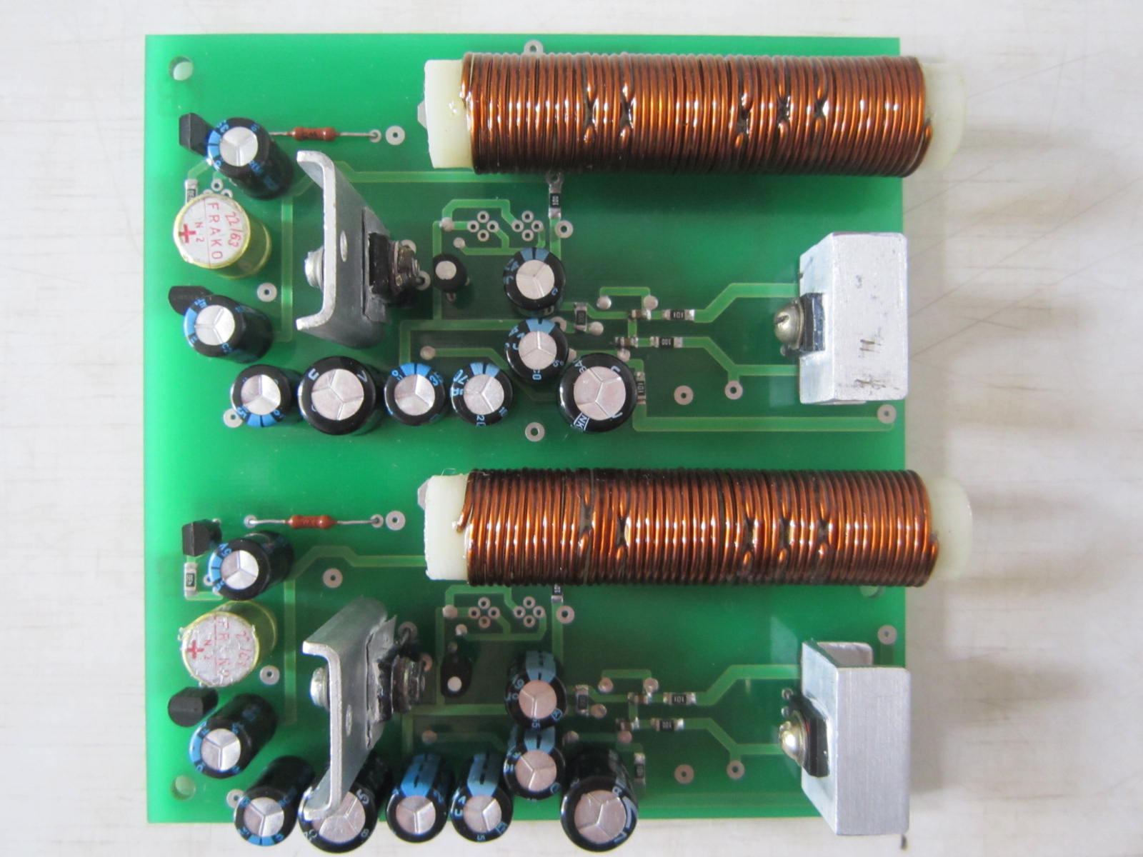

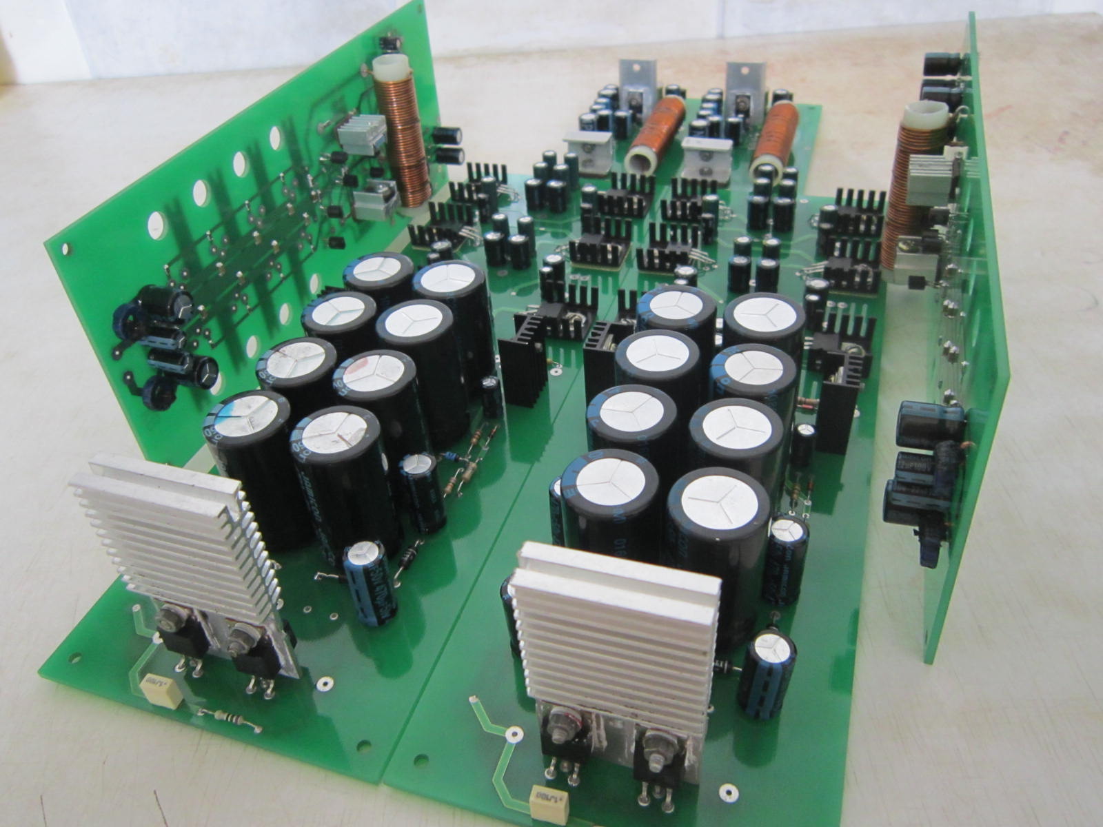

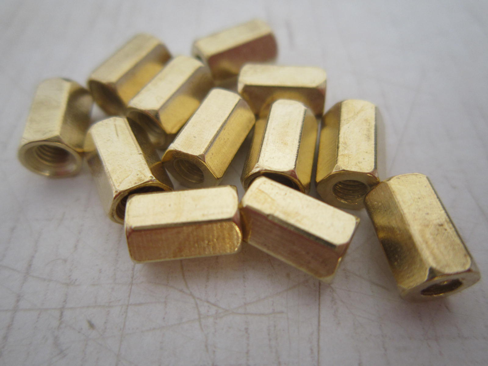

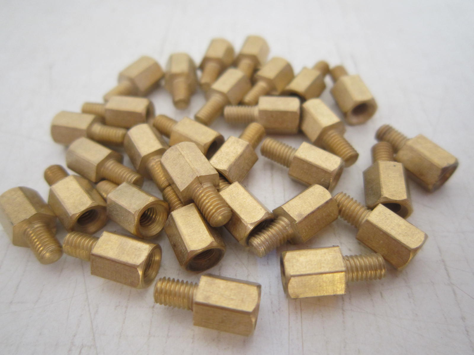

ID:	213580Пока процесс сборки замедлен, времени как всегда мало, но процесс всё таки идёт потихоньку. Купил 20 шт. по 60р. шт. 2П307Г, разброс по; напряжению отс, и нач ток стока не очень большой по сравнению таких-же транзисторов КП307Б, В, в- пластмассовых корпусах- у них разброс этих параметров чуть побольше. Регулятор громкости сделаю как в схеме А.Литаврина на галетном переключателе, в дальнейшем будет видно.

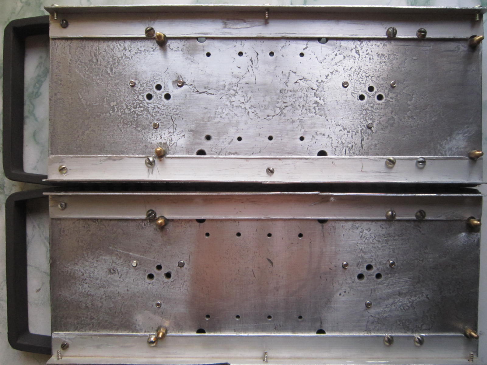

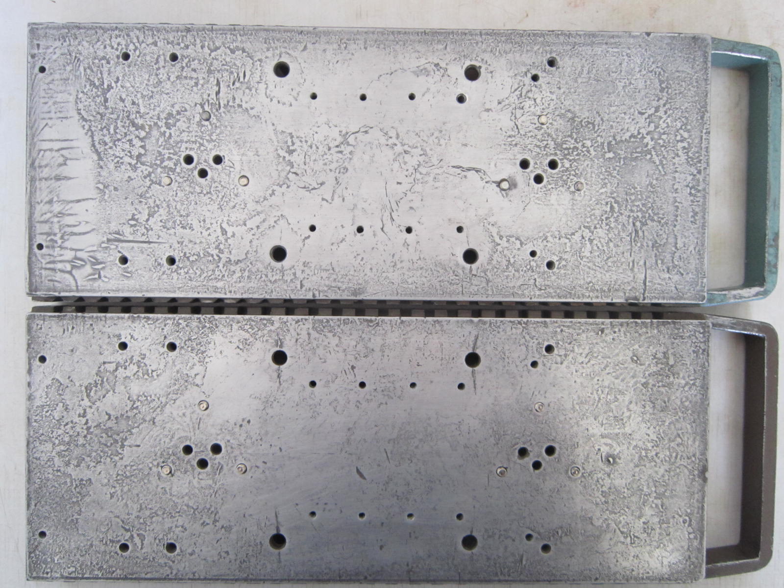

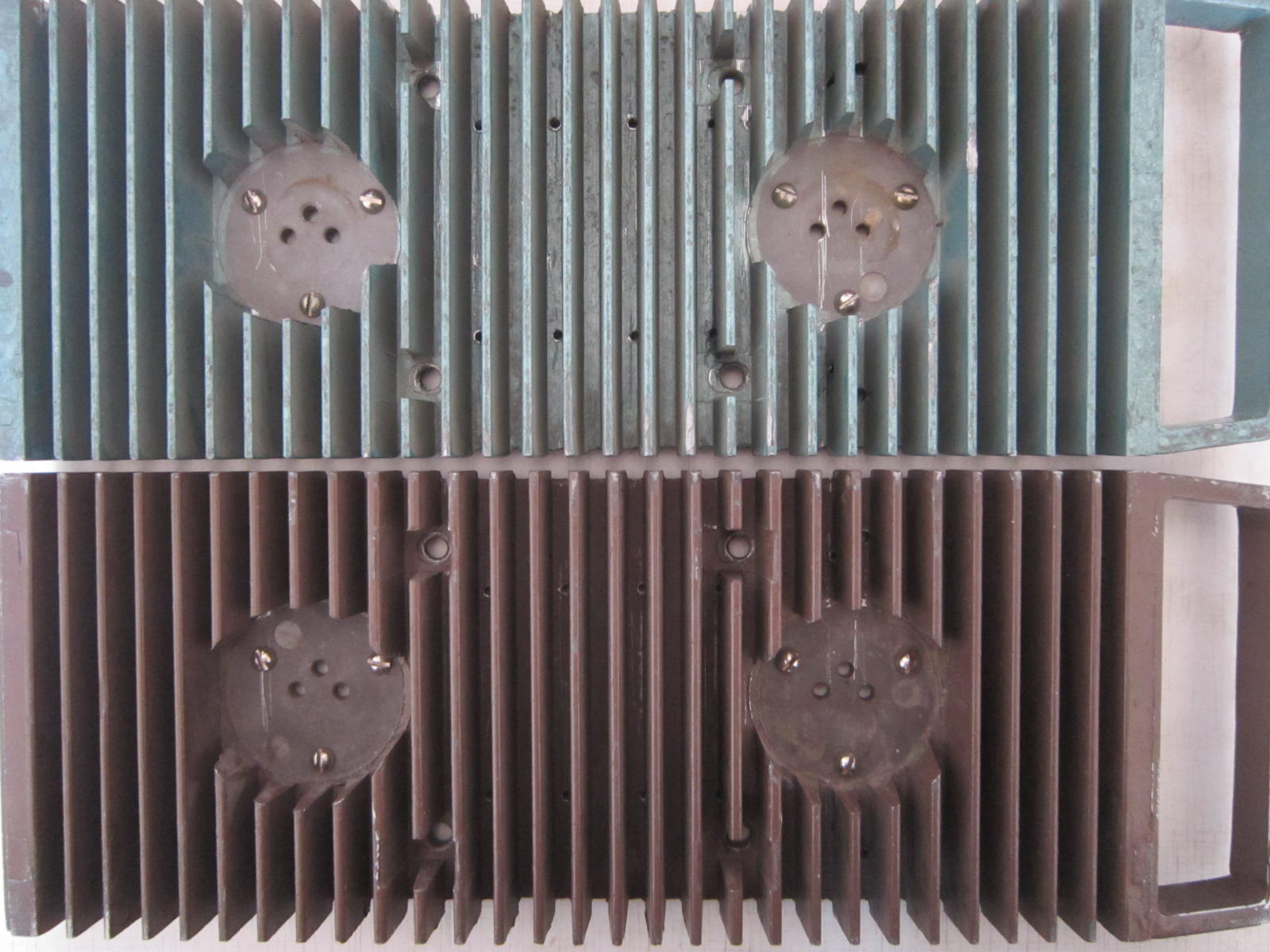

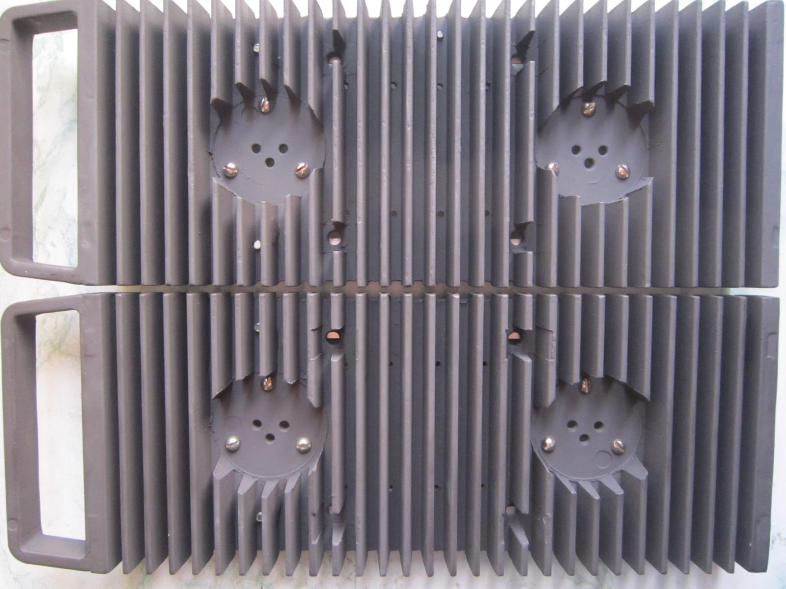

    Радиаторы я всё таки решил применить другие, от усилителя "Степь-100У-101", приобрёл на радиорынке 300 р, за 2 шт. Площадь их 1863 см.2. Отверстия под крепёж транзисторов и плат сделал, теперь как перекрасить их в один цвет, может термостойкой нитрокраской в аэрозоле ? Подошву немного шлифану мелкой наждачной бумагой.Нажмите на изображение для увеличения.
    Подошву хорошо шлифмашинкой подправить,плоскостность она неплохо правит.Я вибрационнной делал на таком радиаторе
    С уважением Максим.

    MCA10.5.64, лучше, конечно анодировать в чёрный цвет...
    Думаю шлифануть там, где будут прижиматься вых транзисторы вых каскада.
    ---------- Сообщение добавлено 13:16 ---------- Предыдущее сообщение было 13:15 ----------
    Вопрос как и чем тогда снять старую краску.
    Мне кажется так сложнее обеспечить хорошую плоскостность.
    Сперва попробую снять мелкой наждачной шкуркой - где получится старую краску, потом шлифануть плоскость подошвы, и покрасить радиаторы в один цвет.
    Покрасил матовой в аэрозольном бапончике, держится хорошо.
