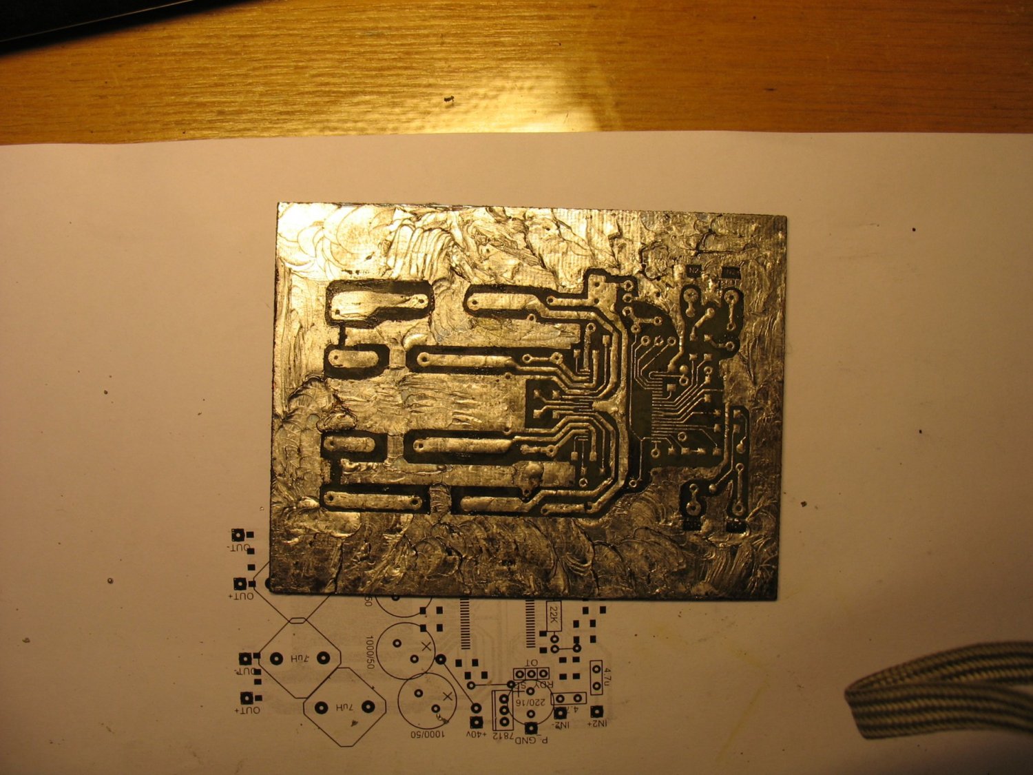

    Оцените печатную плату. Поскольку сам с нуля родить толком врят-ли смог бы, потому взял готовое. Вспомнив рекомендации из даташита, взял двухсторонний текстолит: вторая сторона полностью нетронута, потом свяжу её с землёй множеством связей насквозь. На этой стороне добавил вокруг землю и постарался заполнить ею пустующие места. Ну как?

    множеством нельзя соединять землю, соедени в средней точке электролитов питания с верхним слоем и все, это экран и по не му не должен течь ток.
    еще ине правильно с землей сделал, у тебя получилась рамочная антена. петля не должна быть замкнута. прежде чем травить нужно было на форуме спросить.

    перерезать с одной стороны?

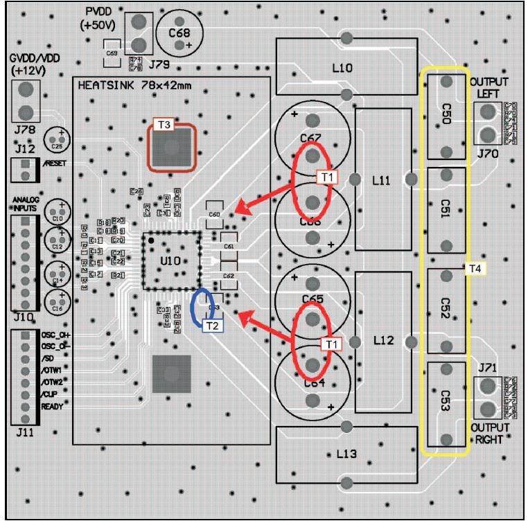

    А как же тогда рекомендации даташита:
    It is important to have a direct-low impedance return path for high current back to the power supply. Keep
    impedance low from top to bottom side of PCB through a lot of ground vias.
    И по поводу рамки - разве у них тоже не по кругу?

    Кхе - кхе, так что, переделывать плату? А если переделывать то как?
  17. #416
    27.02.2005
    село Самбек
    2,080
    orion777, похоже вы рисовали плату из эстетических соображений, а не электрических. А те рекомендации для электриков, а не для жывопизцев. И как показывает форумная практика, если потерпевшый сам в упор не видит косяков топологии, то всякие рекомендации и советы помогают лишь иногда.

    В упор вижу только рамку вокруг и тонковатую дорожку питания. Рамку я могу разрезать (вот только не в курсе а поможет ли это!). Что касается тонкой дорожки питания - сделал ккая лезла и залудил потолще. Можно сделать ещё толще, но тогда нужно делать двухстороннюю плату, а у меня ЛУТом её вытравить не получается..
