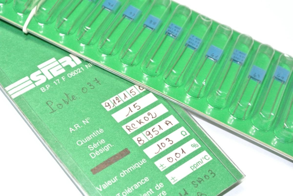

    Mammonth, спасибо, это всё я уже видел, только вот VISHAY SFERNICE вроде немного другие на вид, почему и спросил...
  3. #402
    02.09.2006
    Магнитогорск
    1,001
    По умолчанию Re: Пилим DYK DAC на PCM1794 под AMANERO

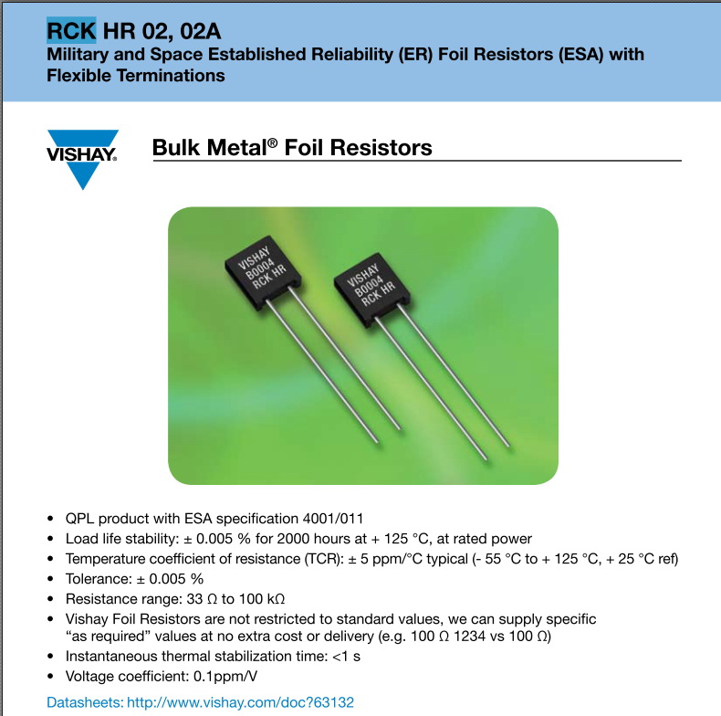

    Спорить не стану, в руках не держал, но в синем варианте их только поляк на Ебей продаёт,
    в брошюре рез-ры серии RCK, а именно от них даташит прикреплён у него, чёрного цвета (стр.31)
    А вообще-то SFERNICE - это подразделение Вишай, сам я не знал, сейчас прочитал )))
    Mammonth , Вы посмотрите на фото Alex07, из поста 394, там вообще другое стоит...
    Хорошо, согласен, не ту картинку вставил, с длинными выводами тоже продаёт!
ID:	299797   Нажмите на изображение для увеличения.
Название:	RCK у поляка.jpg
    Последний раз редактировалось Mammonth; 28.08.2017 в 03:52.

    Цитата Сообщение от Alex07 Посмотреть сообщение
    Спасибо, Alex07, но на Вашей фотке(пост 394) и на фотке по ссылке совсем разные корпуса резисторов... Вот это и озадачило...
    ....Или продавец с Ебэя высылает не то, что на его же фотографии?
ID:	299866 Корпуса одинаковые вот фото с другого ракурса.

    Аааа! Теперь всё понятно.
    ...Не поверите, часа 2 искал в инете, что за резисторы...
    Спасибо за второе фото!
    ....Вот только опоздал: на Ебэе у поляка всего 1 штук остался.
