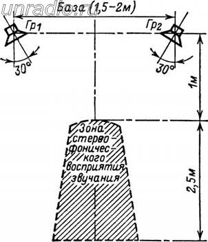

    и да - из учебника по акустике:
    Многочисленные опыты и эксперименты показывают, что стереоэффект лучше всего воспринимается на расстоянии от громкоговорителей, равном их базе, т. е. расстоянию между ними. Установлено также, что зона стереоэффекта будет максимальной, когда база громкоговорителей равна 1,5 — 2 м и они повернуты в сторону слушателя примерно на угол 30°.
    вы можете бесконечно повторять сказанное этими 10 человеками, но лучше один раз сами РЕАЛЬНО послушайте
    вы слышите не стереоэффект а сумму 2х каналов - от смешанных электрически 2х каналов и воспроизведенных одним динамиком эффект будет такой же как от динамиков, расположенных на расстоянии 20-30см
  6. #405
    Аватар для Валера777
    19.10.2007
    1,013
    По умолчанию Re: Качественные портативные активные акустические системы !
    именно потому что слушал МНОГО стерео и моно так уверенно и говорю об этом
    Вижу что вы не хотите ничего ни слушать ни понимать .А я владел большим количеством как стерео так и моно колонок брендовых .Плюс сам сдела их много как моно так и стерео и сравнивал .При длине колонки как у Bose Soundlnk или Denon Envaya mini и больше , стерео эффект очень ощутим и моно колонки конечно , в сливе очень ощутимом . Вместо того что бы фантазировать купитн наконец уже что то стоящее или сами соберите на качественных компонентах и все эти бредги сами развалятся прозреете сразу .Заодно поймете почему все приичем абсолютно все стоящие классные и даже маломальски качественные и выше компактные колонки стерео .

    плюсану т.к. у меня опыт аналогичный. сделано несколько вариантов 2.1 синезубых коробок с 2.5" и 3" на бас 4"/5" и в одном случае 6.5
