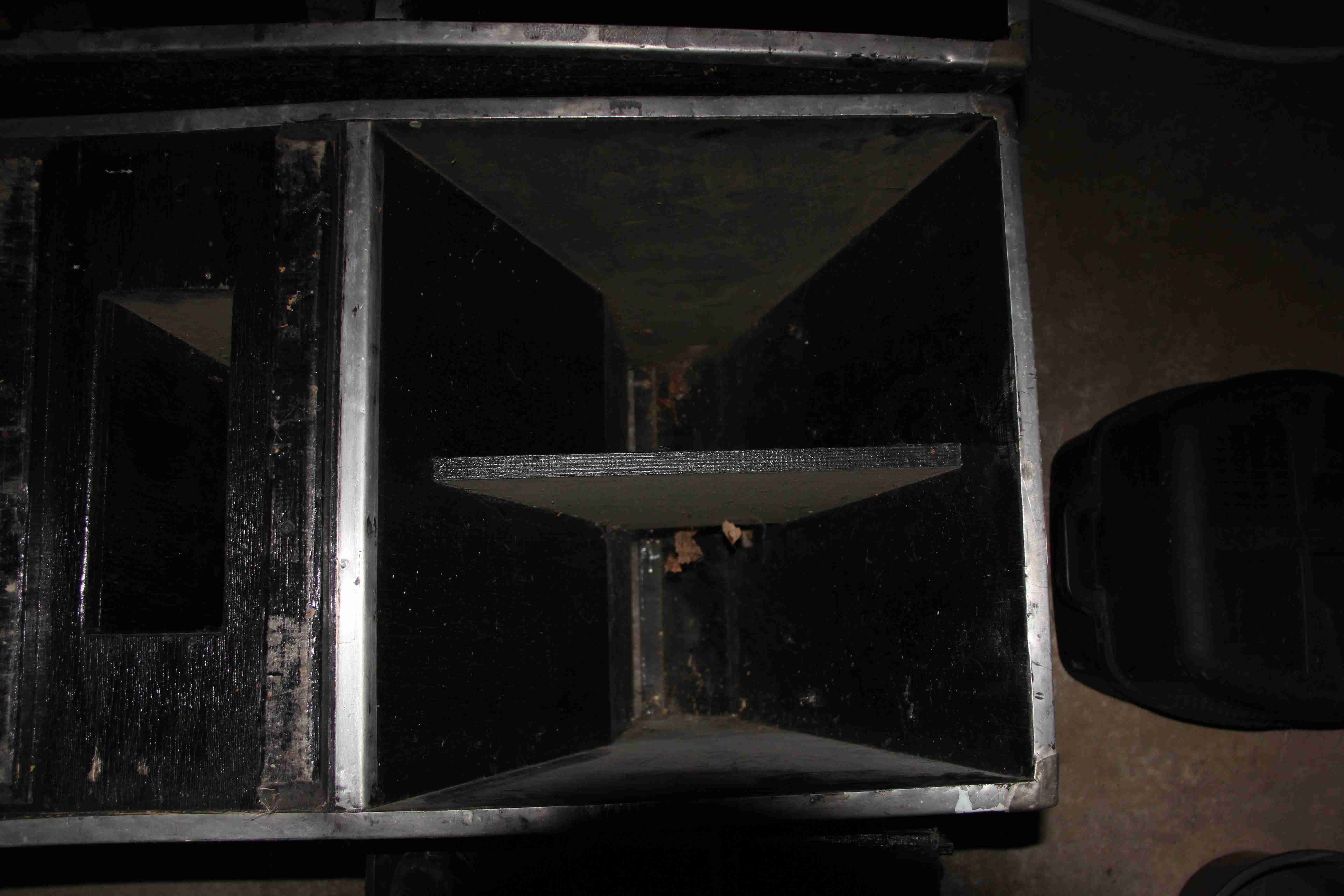

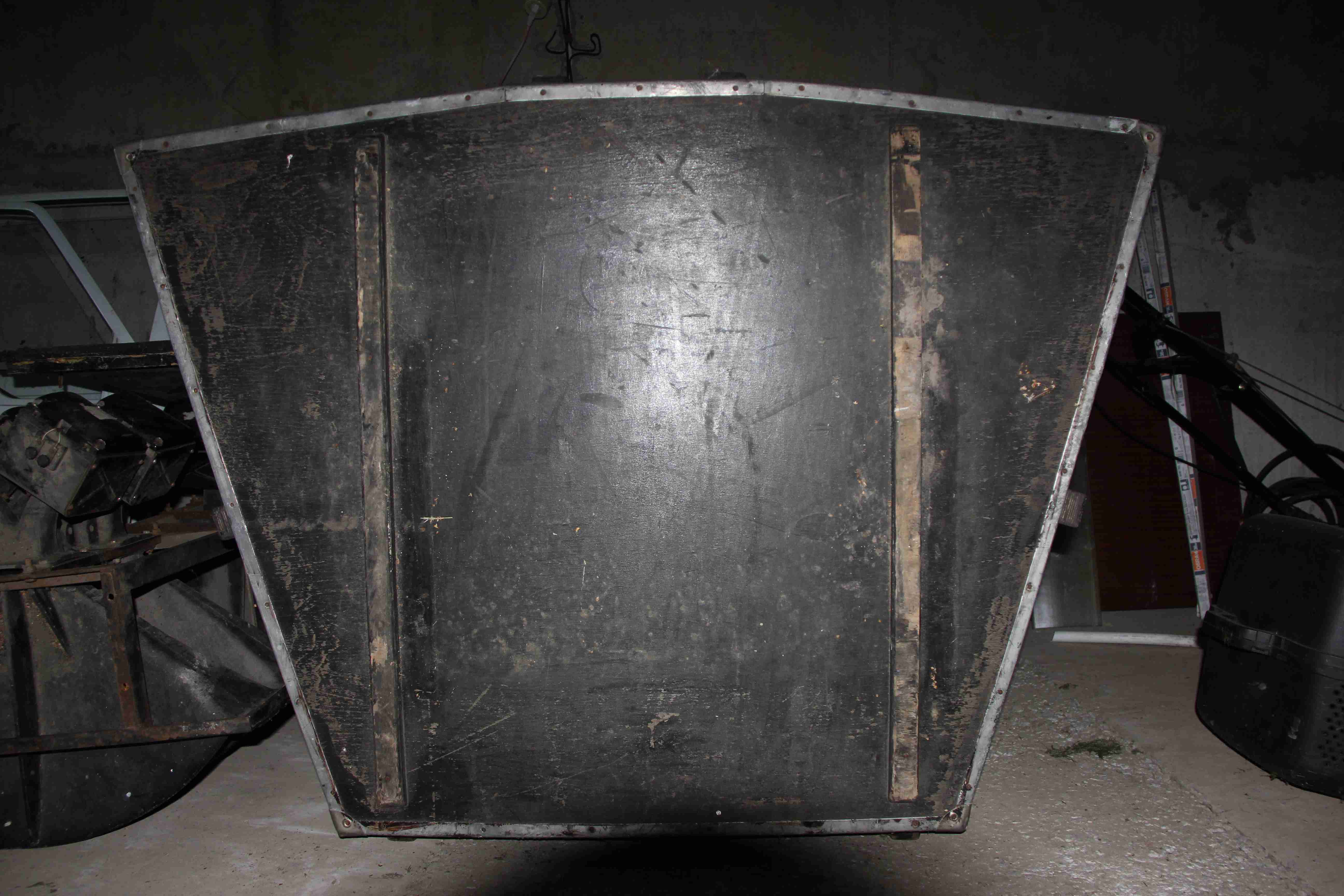

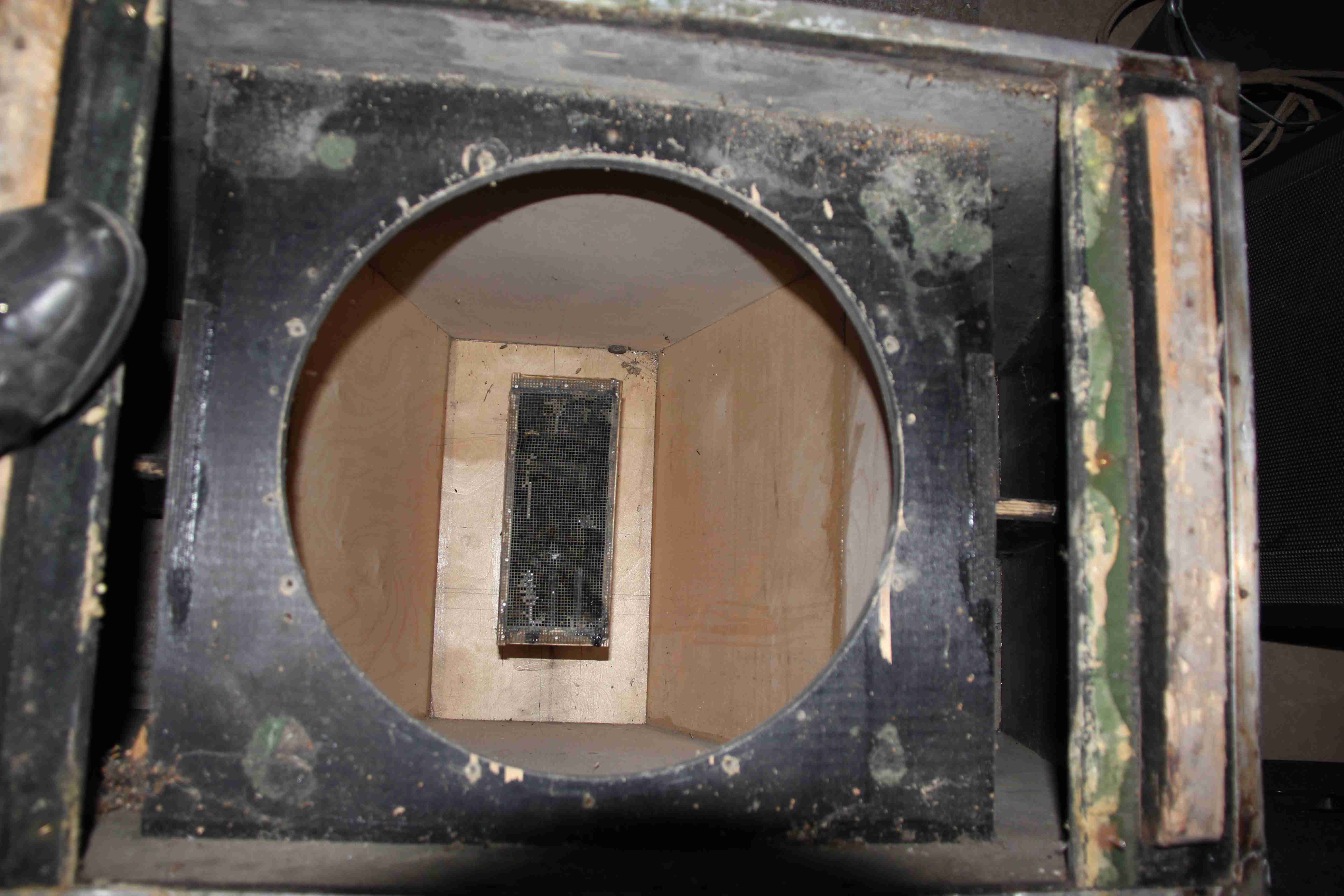

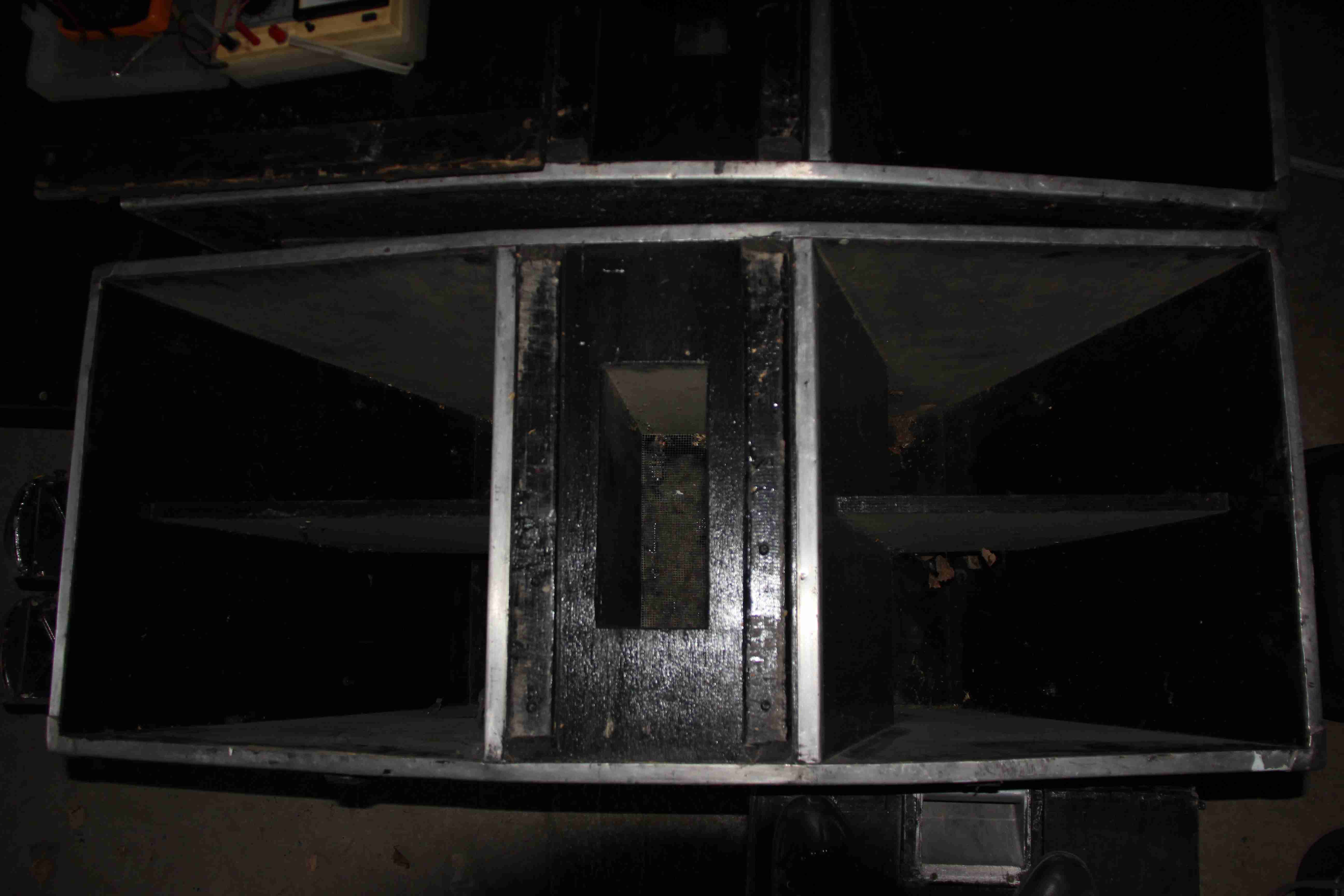

    Помогите опознать саб ! на крышке 4угольная пирамидка. Говорят что это древняя версия динакорда. Думаю какой балду 18го калибра на них приладить.

    Называется давай я поищу за тебя))) Нажмите на изображение для увеличения.

    Благодарствую тебе добрый человек !!!
    Вот думаю какие головы оптимально воткнуть будет исходя из цена КАЧество. Быть может 18голосов киловатные ?
    какие приемущества недостатки по сравнению с WSX ? Есть желание расширить парк думаю что запилить под 4полосы. Для проведения опенов.
    Очень хочется услышать мнение многоуважаемого TDA-Audio. Как я понял он тоже испытывает теплые чувства к качественной электронной музыке.Очень надеюсь на его советы в построении технологичного комплекса для мероприятий техно направленности.
    на мидбас имеются весьма качественные копии старых рупорных пивеев аналогичных этому Нажмите на изображение для увеличения.
ID:	217592 вот думаю взбодрить их хорошими 15шками что посоветуете ? Стоит ли их клонировать для расширения парка ? Или есть более интересные варианты ?

    У того же Дмитрия есть огромный выбор более удачных конструкций нежели то, что имеется у Вас. На сегодня это крупногабаритные и тяжелые ящики, которые по соотношению габарит/эффективность "сливают" современным конструкциям. На то время и при тех требованиях эти конструкции были хороши.

    главный критерий - достаточность апарата - проще говоря "большие" стеки.
    для меня есть две конструкции которые считаю очень удачными . BH882 - очень удачный -особенно если его расслоить пополам и зделать вентиляцию камеры (можно как пионер .а можно инверт бошкой)
    и dcs2. - прежде всего кпд\кабариты и отличной работой в кик. - тут надо отдать должное истерну - мало свернутых рупоров могут вообще давать кик (например WSX после 80гц уже грязно играет ). а здесь очень чистенько.
    но главное этих рупоров - они все для стека!!!
    мид басс - только прямой полноформатный. 2х12-4х12 . на бошках с легкими подвижками .
