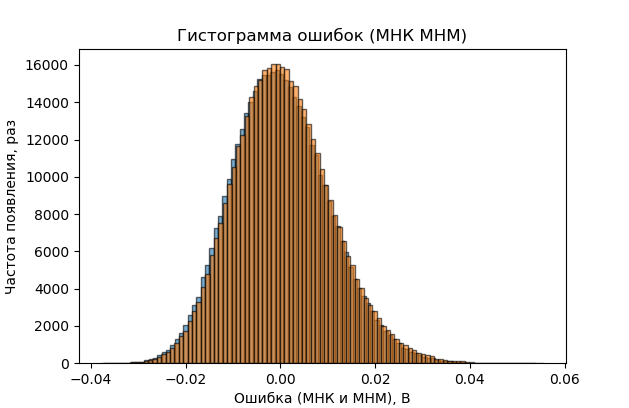

    Итак, имеем картинко и набор данных к ней.
    после скрипта из моего прошлого поста имеем файл adc_sort.csv, где собраны отсортированные данные с первого канала.
    приведу несколько наборов

    Две децимации(ограничение полосы 20 МГц и понижение семплрейта) приводят к таким интересным результатам.
    Потом повторю для синуса без дециматоров, в том числе выходящего за экран - есть уверенность, что на экран выводится не полный размах АЦП.

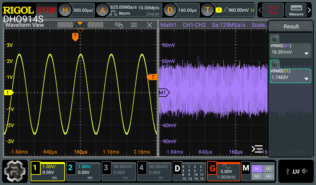

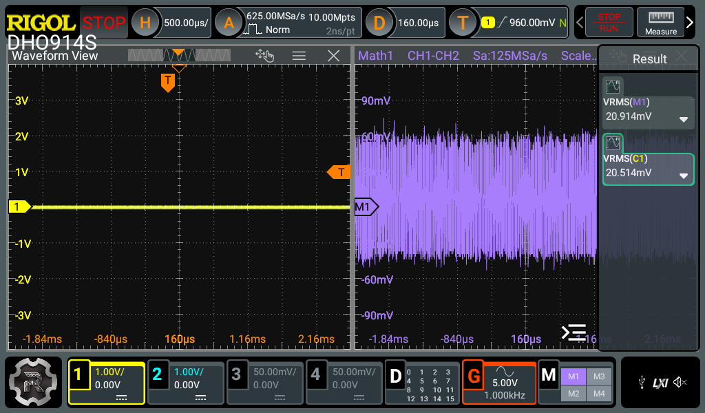

    Сделал, у меня 1В на клетку. Просто шла серия моих обмеров с такими настройками.
    Если надо, потом сделаю 0.1В на клетку.

    Работают оба канала, для синуса сигнал подан через тройник, для тишины - на входах 50 Ом заглушки.
    Что интересно, когда скидываем данные в csv, память каналов туда попадает, а матобработка - нет.

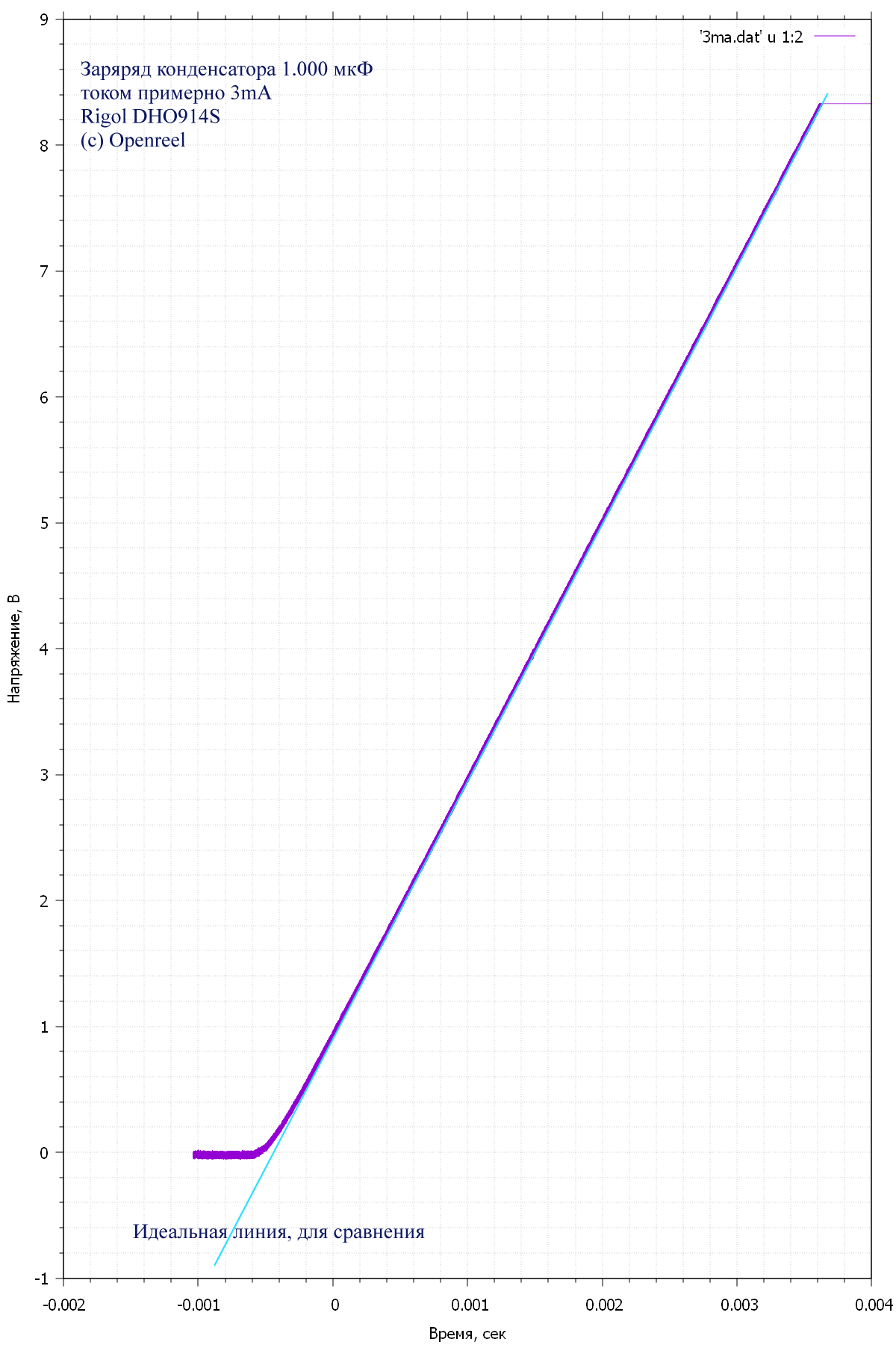

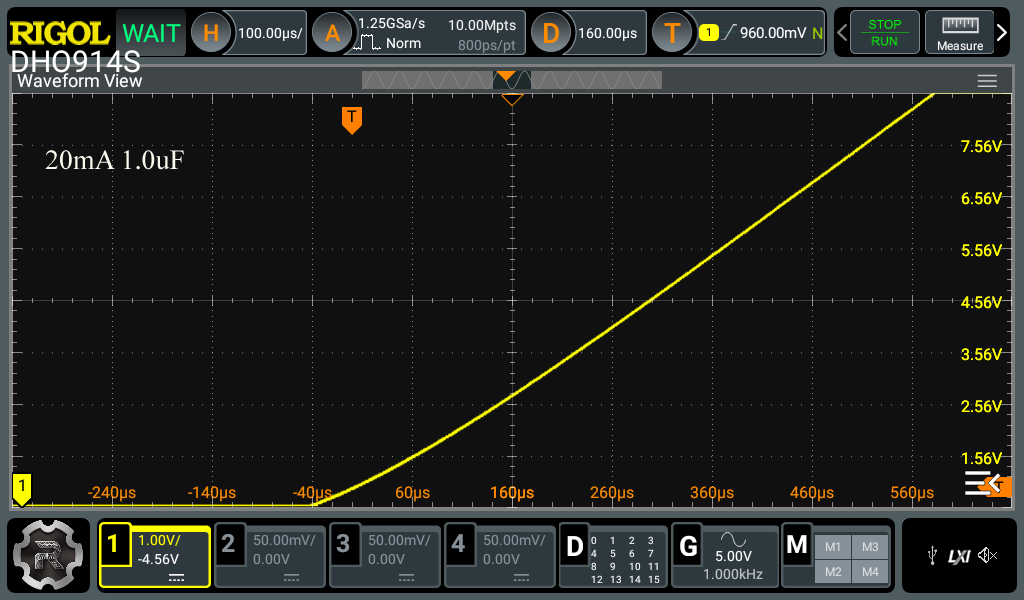

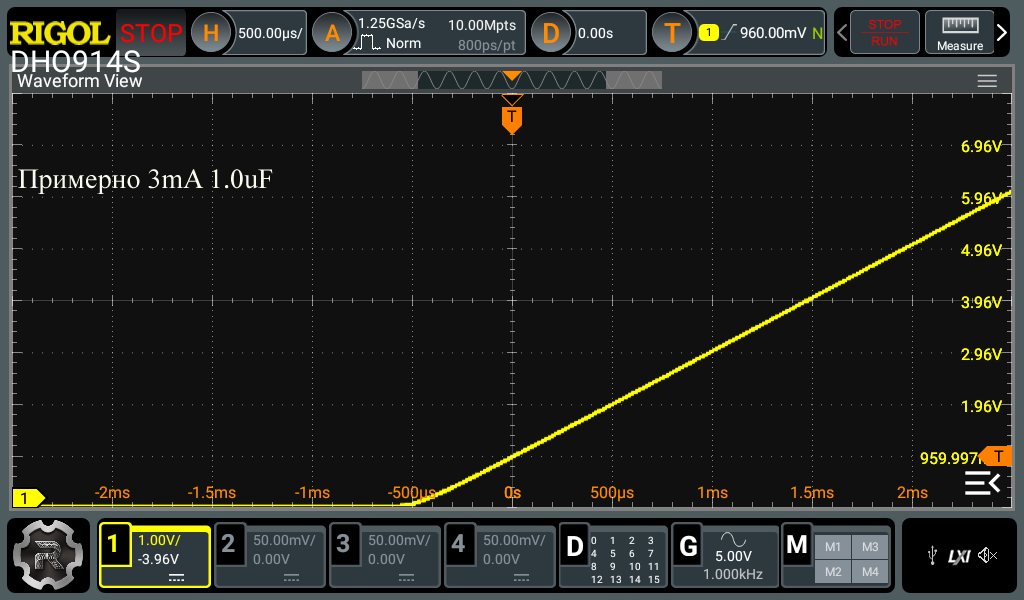

    Проведен эксперимент - к прецизионному полистирольному конденсатору 1мкФ прицеплен прецизионный DC токовый калибратор(6 значащих цифр). Посмотрел графики зарядки.
    Для токов микроамперного диапазона тоска - график идет волной, скорей всего калибратор не успевает стабилизировать.
    А для токов в миллиамперах уже глазом искажений не видно, разве что только начальный разгон. Дичайшее извращение конечно, но другого варианта пока нет.
    Если народу интересно - могу выложить исходные данные на яндекс диск и картинки - искажения рассчитывайте самостоятельно.

    Не верно. Это рассуждение для абстрактного АЦП, без учета нормирующего усилка перед ним и без учета разброса усилений нормирующих усилков.
    В реале мы имеем THD+N (из которых уже можно рассчитать вожделенные ЕНОБы) не голого АЦП, а еще и фронтэнда. И чем выше вклад фронтэнда в THD+N, тем меньше остается ENOBов.
    Рассмотрим не только разность, но и сумму, на разных чувствительностях, встроенными в скоп средствами.
    Чувств С1 RMS C1-C2 RMS C1+C2 RMS
    126мВ 193мВ 221мВ
    43мВ 62мВ 88мВ
    24мВ 36мВ 44мВ
    0.5В 13мВ 21мВ 24мВ
    100мВ 2.9мВ 4.5мВ 5.3мВ
    50мВ 1.14мВ 1.75мВ 2.0мВ
    20мВ 0.51мВ 0.55мВ 1.05мВ
    10мВ 0.26мВ 0.3мВ 0.53мВ
    5мВ 0.16мВ 0.17мВ 0.29мВ
    по трендам суммы и разности каналов надеюсь понятней.

    Визуализация данных через gnuplot
    По мне не самая плохая линейность. Ламповый аналог вышел из чата
    Потом сделаю заряд в область отрицательных значений, чтобы знать, начальное искажение - это калибратор психует или скоп.
    Калибратор имеет полное право психовать, он предназначен для работы строго в DC, уж точно не для заряда конденсаторов.
    При чувствительности 1В на клетку диапазон работы АЦП до насыщения от 0.1908В до 8.9288В

    Печально, но увы факт 12 битами тоже не пахнет.
    Аналогичная картина и в этом случае 5мВ (RMS) - это 7мВ по амплитуде и 14мВ размах (р-р).
    Да, всё очень грустно.
    ...я этим "производителям" совершенно не доверяю , это если в культурных выражениях...
    Полагаю правильней "казлы ванюучие" - и то это если в около литературных выражениях...
    Цитата Сообщение от GogaZh Посмотреть сообщение
    .Ну сами подумайте: вычитание 2-х случайных (и неидентичных) последовательностей.
    Ну чиво тут нафик думать...каких ищщо блин последовательностей?
    Для 8 бит - 0,8 В/256 = 0,003 В - по научному "шаг квантования" - это теоретический предел - меньше ну ни как.
    Для двух сигналов, это тупо, в два раза больше т.е. 0,006 В. Соответственно для 8 битного АЦП реально его ошибка
    будет всегда больше этой величины. Ну то есть как в моём случае.
    Для 12 битного АЦП ошибка будет почти на порядок (16 раз) меньше, что и продемонстрировал Alex07
    Цитата Сообщение от АЛВАЛИ Посмотреть сообщение
    То есть критерий очень прост, если грязи меньше 1мВ, то 12 бит есть.

    Выкладывал ранее https://forum.vegalab.ru/showthread....=1#post3284604
    Почти 10 бит ENOB и это для грязного источника.
    Примерно месяц развлекался с математикой обсчета искажений, синтетическими тестами, моделированием искажений АЦП. Там очень много нюансов.
    12 бит ENOB это очень круто на самом деле, и думать нечего получить за копейки. А в аналоге - даже в самых розовых снах нет шансов, за любые деньги.
    результат обработки массива данных с зарядом 20мА - там полный диапазон от насыщения.
    sig_n=1425363 adc_n=3889
    количество уникальных уровней - 3889, имеем 12 бит есть, пропущеные коды есть. Но никто вроде не обещал 12 bit ENOB, no missing codes!

    02.09.2006
    3,440
    По умолчанию Re: помогите с выбором осциллографа.
    Продолжил анализ данных. Для анализа линейности был использован диапазон напряжений=4.9476 V
    Аппроксимация линейной функции(заряд конденсатора стабильным током) проведена двумя способами - метод наименьших квадратов и метод наименьших модулей. Ввиду малых ошибок разница между этими методами оказалась несущественна.
    Ошибка для МНК=0.0103 Vrms, 0.0917 Vp-p, МНМ=0.0103 Vrms, 0.0928 Vp-p
    Для чувствительности 1В на клетку максимальная ошибка составляет почти 0.1В или если смотреть по аналогу - ширина луча аж целый миллиметр. Но это не совсем верно.
    Построим гистограмму распределения ошибок.Нажмите на изображение для увеличения.
    Основная мощность расположена примерно в диапазоне 50мВ, поэтому реальная ширина луча будет не больше 0.5мм
    Разумеется, это если включать цифровой фосфор.
    WBR, Michael.
