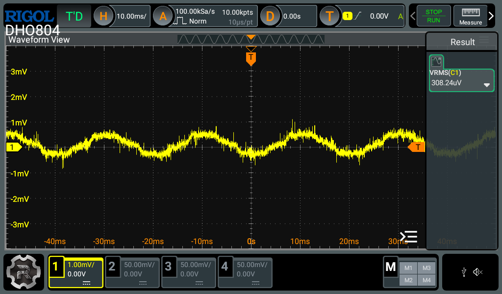

    У меня так.
    Щуп 1:1 лежит на столе. Питание прибора от батареи

    Это с разомкнутым щупом?

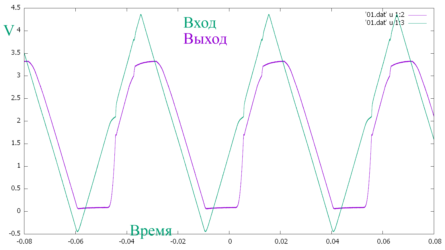

    914s, хрестоматийный обмер линейного стаба. Экспорт данных и визуализация сторонним софтом. Функциональник внешний.

    Зови Deemon, будете на пару рассказывать про 5 недобит в этой картинке и что ламповый Тек лучше

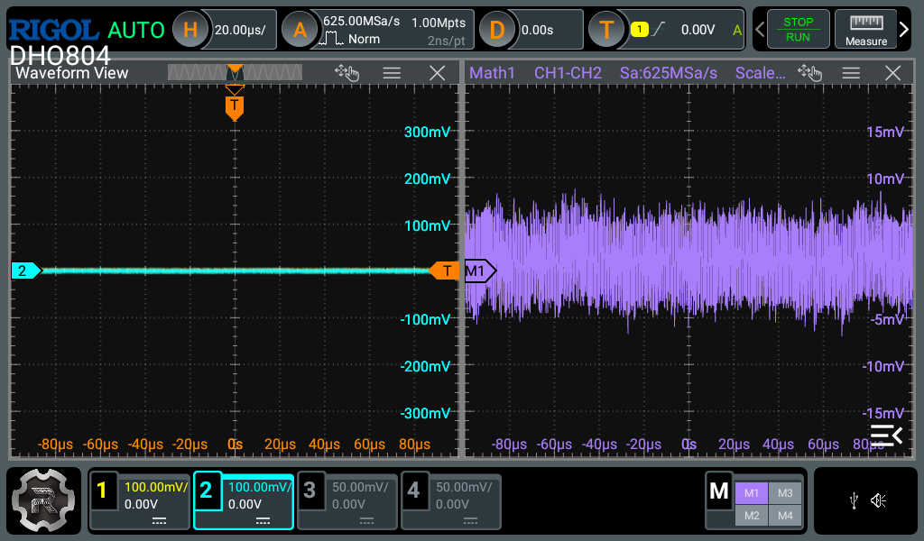

    Можно на длинной развёртке (5-10 сек) посмотреть "качество" линии при разрядке конденсатора. Но это косвенный признак.
    А основной признак - это разностные (дифференциальные) измерения. То есть, проще говоря, это когда от одного сигнала
    отнимается (то есть вычитается) другой, и как РЕЗУЛЬТАТ остаётся какой остаток. См. скрин (фото).
    При 8 бит имеем 256 градаций сигнала, при 10 - 1024, при 12 - 4096.
    Соответственно при 0,1 В (и при восьми клетках) получаем максимальный размах сигнала 0,8 В (p-p).
    Соответственно при 8 бит имеем ошибку (0,8 В/256) = 3 мВ, для 12 бит (0,8 В/4096) = 0,2 мВ.
    В силу того что исходных сигналов два, ошибка разностного сигнала удваивается. ТО ЕСТЬ в разностном сигнале
    получим ошибку: при 8 бит = 6 мВ (p-p), а для 12 бит = 0,4 мВ (p-p)...(ну эт в идеале канешшно, реально чуть больше).
    См. скрин (фото). здесь мы получаем 10 мВ шума (грязи), хотя должны были бы получить менее 1мВ.
    То есть критерий очень прост, если грязи меньше 1мВ, то 12 бит есть.
    Может у других? таки по другому?

    Бедни под видом хрестоматии - зааммичательно.

    Да. Щуп разомкнут. При замыкании входа помехи во всех диапазонах минимальны.

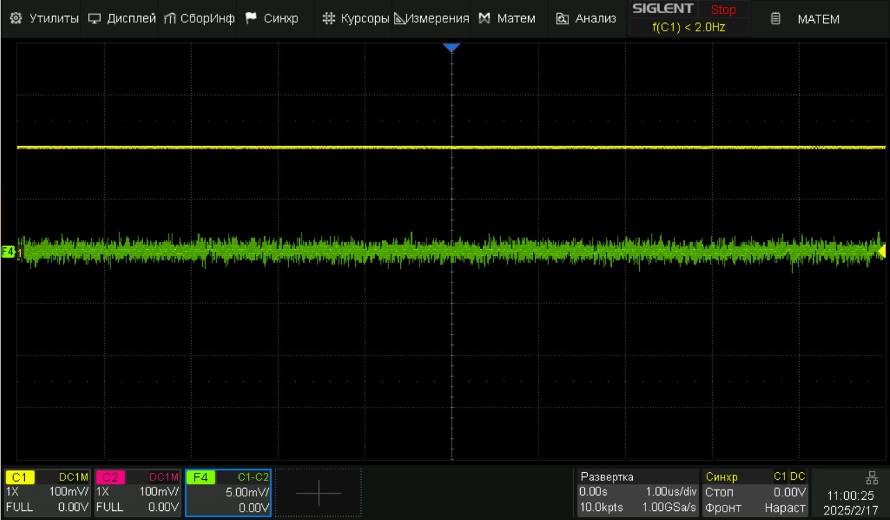

    У моего осциллографа так, если я правильно измерил, что тоже нет 12бит?

    Ну честных 12 наверно таки нет, но 11 наверно таки да.
    Но что характерно "грязи" "у вас" раз так эдак в пять поменьше будет.

    АЛВАЛИ, у вас там вкралась ошибка в рассуждения. Вы полагаете, что шумы 2-х каналов должны быть идентичны по амплитуде (Y) и по времени (X), но это (увы) не так.

    Это все интересно, но не совсем про АЦП. Надо брать сигнал и обрабатывать вне скопа. Тогда будет ясно, Ваш пимер содержит кривой АЦП или это ошибки матобработки.
    возьмем пример с моей картинки
    Код:
        sig_sampled = np.genfromtxt(FileName, delimiter=*,*, usecols=0, max_rows=smplen)
        adc = np.unique(sig_sampled)
        sig_n = len(sig_sampled)
        adc_n = len(adc)
        np.savetxt(*adc_sort.csv*, adc, delimiter=*,*, fmt=*%2.10f*)
        print(f*sig_n={sig_n} adc_n={adc_n}*)
    Функция np.unique даст уникальные элементы из отсортированного ммассива оцифровки. Для идеального 12 бит ADC, сигнала на весь размах и достаточно длинной выборке мы должны получит adc_n=2*12
    теперь интрига, что нам даст пайтон на реальных данных?
    sig_n=1000001 adc_n=21407
    Имеем сильно больше 12 бит разрешения. Причин несколько, одна из - семплинг был всего 6 мегасемлов в сек и при децимации скоп повысил разрешение. Будет время - посмотрю подробней.
    Можно оцифровать качественный треугольник, взять кусок оцифровки с одной линией и сделать анализ через аппроксимацию методом наименьших квадратов и расчета среднеквадратичного отклонения.
    Единственная причина, по которой я этого еще не делал - под рукой еще нет достаточно качественного(с искажениями 0.01%) генератора треугольника.
