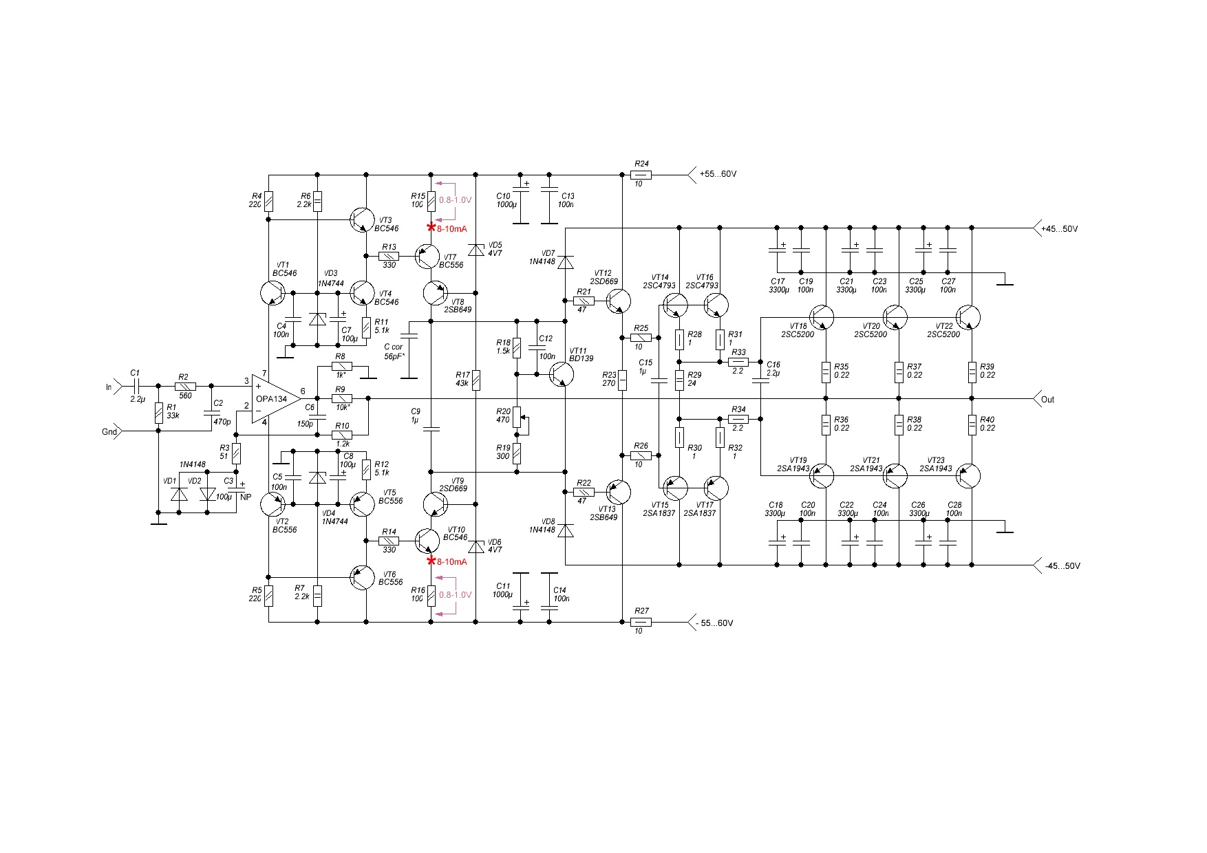

    Подскажите можно ли запустить усилитель с раздельным питание от одного источника питания для проверки работоспособности и настройке? вот по этой схеме Нажмите на изображение для увеличения.
Название:	УНЧ Немец_cxemа.jpg
    Конечно можно, в зависимости от напряжения питания потребуется подбор R6,R7 и R17

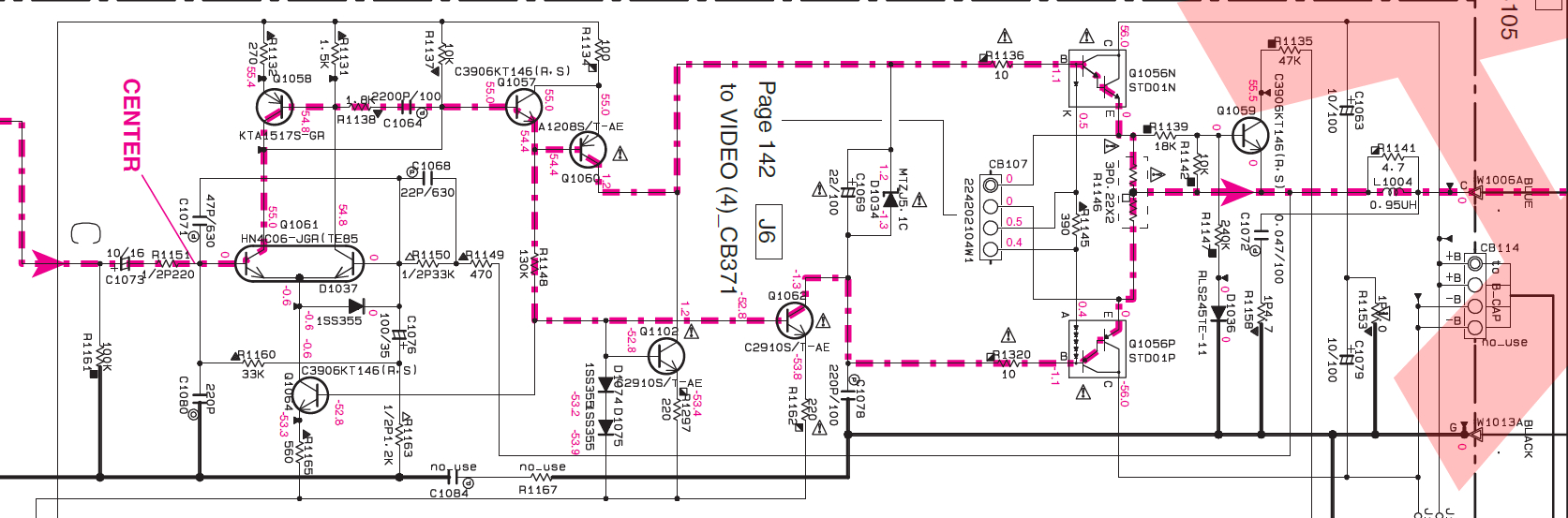

    Добрый день, уважаемые форумчане! Присмотрелся к сборке данного усилителя, но есть вопрос к спецам. У меня ресивер Yamaha RX-V1067. Схема его усилителя мощности прикреплена во вложении. Этот немец обыграет встроенный усилитель ресивера (ориентируясь хотя бы на схемы)? Стоит заморачиваться над вложениями и тратой времени? Или разница будет не очень огромной? Колонки Yamaha NS-777 (многие говорят не фонтан, но при подключении стерео уся Yamaha A-S1000, заиграли намного интересней, чем от моего ресивера, то есть у них есть потенциал играть лучше).

    А чем не устраивает A-S1000
  10. #4149
    Частый гость Аватар для Дмитрий51
    16.10.2012
    35
    168
    По умолчанию Re: Качественный немецкий усилитель
    Николай32,
    Всем устраивает, но только его у меня нет. Брал на прослушку у знакомого. Были бы деньги - купил бы и успокоился. А так хочется двух зайцев одной пулей - умеренно потратиться и получить достойный звук. Вот собственно и спрашиваю мнение форумчан.
