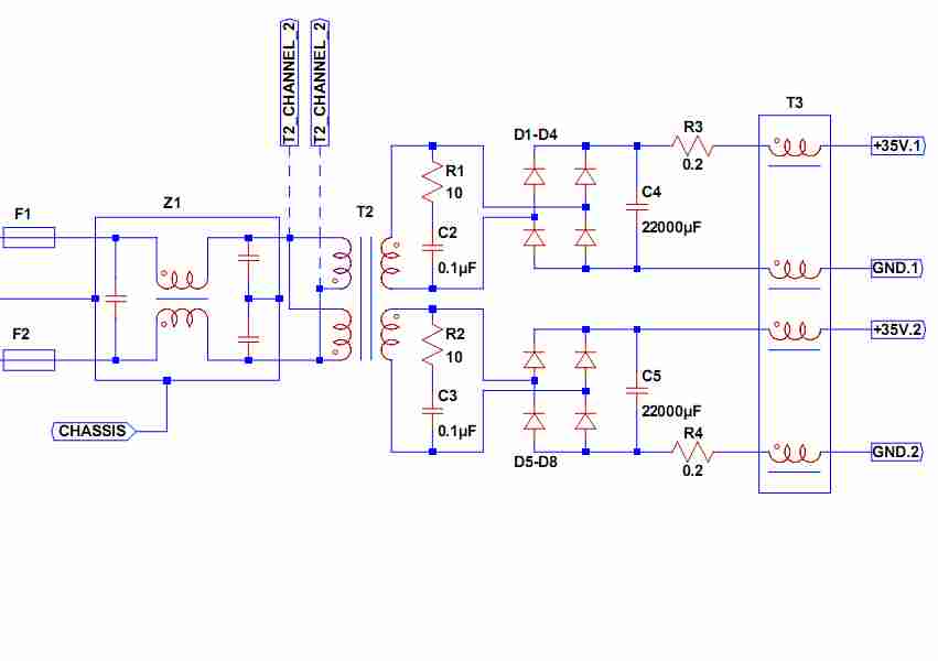

  8. #4147
    29.04.2006
    Казань
    95
    По умолчанию Re: Улучшение линейности (и не только) усилителя на LM3886
    Подскажите пжл, что такое F1, Z1, и T3? Т2 - транс
    Сильно ли что изменит если сократить емкости в питании раза в два или полтора?
    кондеры NPO пойдут в ОС или лучше пленочные?
    чем открывать файл Zero D50 Rev D4 AC AD8065.asc?
    если использовать AD8066 то 2"й канал можно оставить в воздухе?
    Схема подключения у него такая-же как и у LM1363?
    можно запитать LM3886 в Rev4 28В?
    Заранее спасибо)
  9. #4148
    Аватар для Nick
    28.03.2005
    NY, USA
    3,606
    F1 и Z1 это входной разьём-фильтр с предохранителем. В принципе я сильно не исследовал его влияние, но желательно брать как можно с большим импедансом на низких частотах (10-100кГц).
    Добавлено через 1 минуту
    T3 - это несколько витков в 4 провода (эти же провода, что идут на плату усилителя, к стабилизаторам) на ферритовом кольце (он выглядит скорее трубочка), критерий опять же как можно большей импеданс на низких частотах (обычно производители таких колец указывают, если нужно я могу поискать какие я применял).
    Открывть LTSpice - бесплатный симулятор с www.linear.com
    Добавлено через 53 секунды
    Из него лучше сделать буфер, как на схеме из предыдущего поста.
    Да, только балансировки нет, хотя это не сильно важно. Коррекция такая же как и для LT1363.
    Да, на самом деле это оптимальное напряжение для 4 ом-ной нагрузки.
    Последний раз редактировалось Nick; 07.07.2008 в 13:07. Причина: Добавлено сообщение
    Истина где-то там...

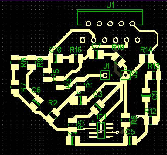

  12. #4151
    29.04.2006
    Казань
    95
    Сигнальня и силовая земли соединены напрямую? а везде обычно через резистор на 2-10 ом соединяют..
    Плата конечно - полный атас получилась) Лазерно-утюжным так не выйдет
    Вот примерно какая моя будет , MUTE и Питание на верхнем слое будут
    без защиты
  13. #4152
    Аватар для Nick
    28.03.2005
    NY, USA
    3,606
    Толку только Если правильно разводить, он не нужен.
    Добавлено через 2 минуты
    без защиты
    Я бы это всё, кроме LM3886, сдвинул бы вправо и подальше, потому как от LM3886 и цепей её питания наводятся искажения.
    Вот для однослойки неплохо получилось у devisangela https://forum.vegalab.ru/showpost.ph...postcount=4127 , только катушку не надо туда ставить, и эта плата не под сдвоенные ОУ.
    Добавлено через 4 минуты
    Либо взял бы за основу от ревизии С, как раз несложно её под утюжную технологию адаптировать. Нумерация деталей не совпадает с Rev. D4 и некоторых деталей нет, но идея видна, сильно точное питание LM3886 с одной стороны (справа), малосигнальная часть с другой. Только выход лучше делать ближе к малосигнальной части. Земля звездой, только шунтирующие ёмкости сперва вместе соединяются, а потом в общую точку. https://forum.vegalab.ru/showpost.ph...&postcount=259
    Последний раз редактировалось Nick; 07.07.2008 в 15:15. Причина: Добавлено сообщение
