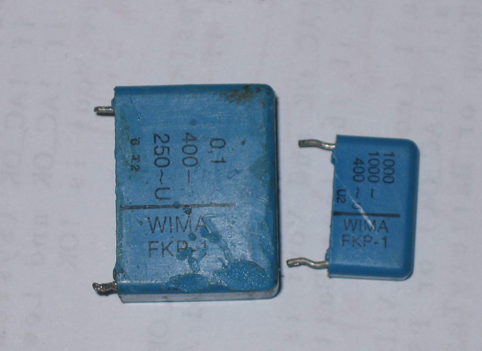

    Я тебе верю, просто проверь себя - может это MKP.
    В "закрома" лезть лень, а в столе такие нашлись:
    Ну дык это FKP1, они только синие и бывают. Ты FKP2 с шагом ног 5 мм синие покажи.
    Ars longa vita brevis est
    Ога, вижу что синие. Даже не фотошоп
    Видел и зеленые с такими номиналами, даже менял один. Был с утечкой, стоял в преобразователе освещения кузова какого-то Рено, типа нашей Газели пассажирской.
    Кроме конда, всё остальное было целое, и щас работает (машина приятеля).
    А FKP02 (шаг 2,5 мм) я видел только красные.
    А что, было такое условие?
    Написано было:
    были зеленые FKP, потом сменили цвет на красный.
    Не вижу никаких цифр после "FKP"
    Так говоришь FKP-1 только синие бывают?
    Гы... Надо пошукать по своему оборудованию, может ещё какие цвета обнаружу
    Что интересно, в европейском оборудовании производства 80-х годов пленочники на 90% от RIFA. А уже с 90-х начинается тотальное засилие WIMA. То ли RIFA стала хуже, то ли WIMA надежнее.
