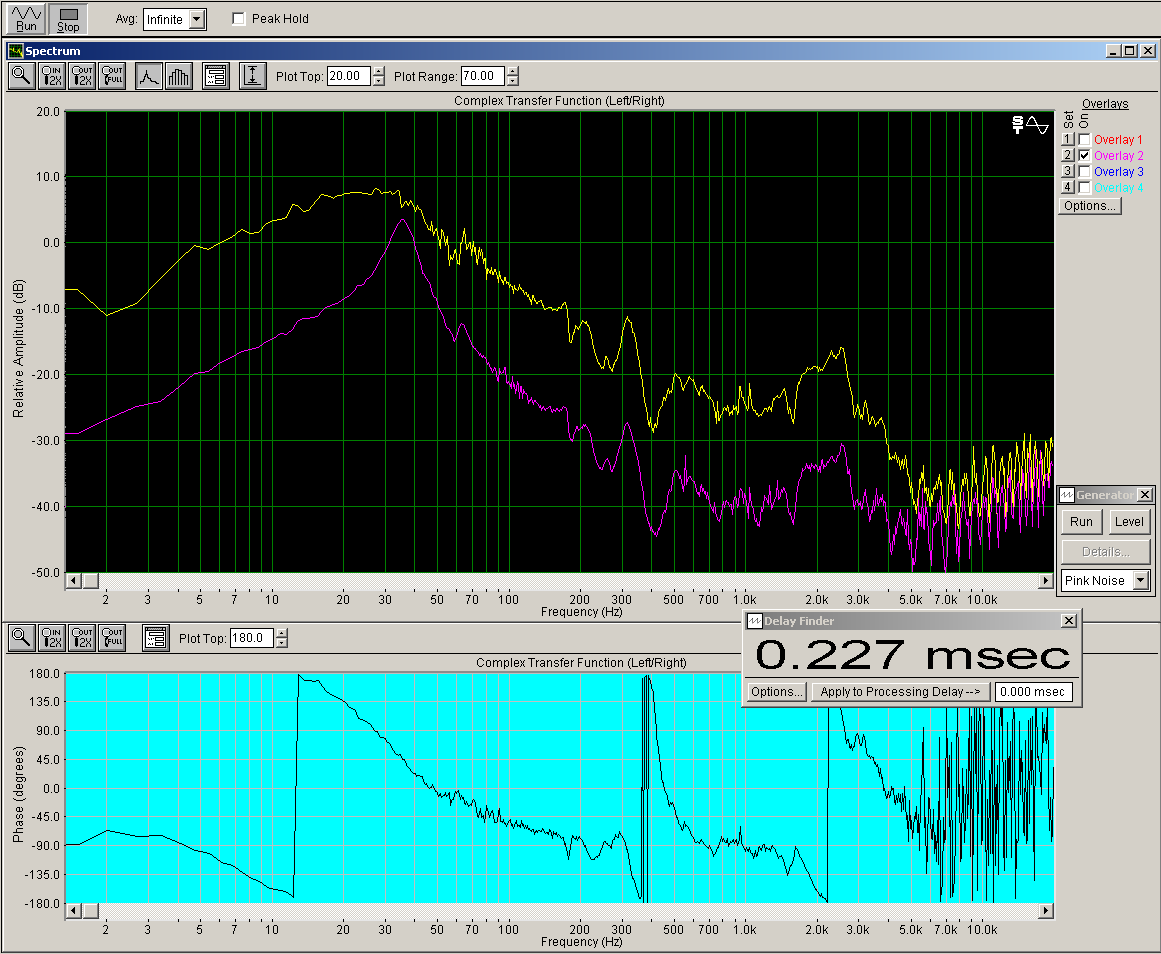

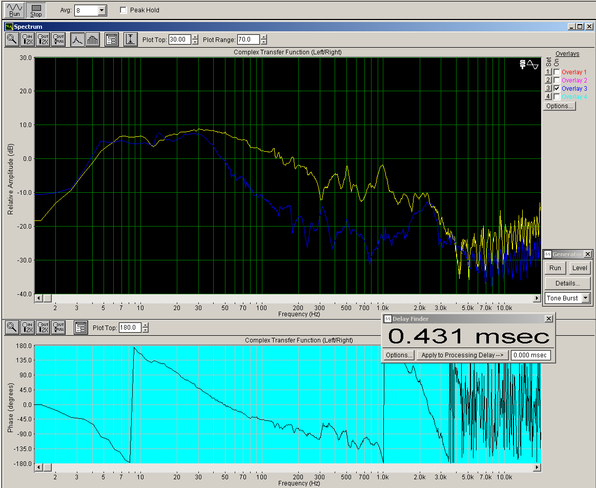

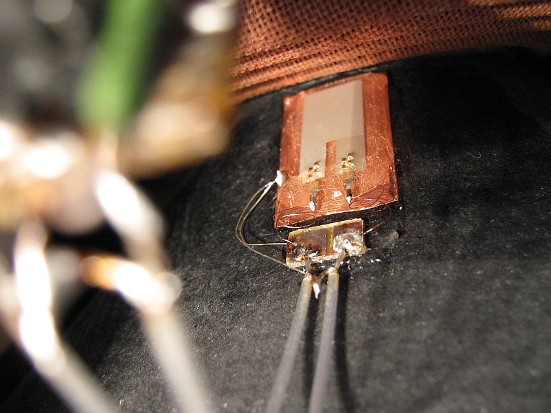

    Раздражение Re: ЭМОС/ЭБОС. Вторая серия
    Как там дела с пленочными датчиками?
    Nota Bene, с пленочными датчиками провозился аж все майские праздники, штука интересная оказалась, НО, емкость у них мала (500пф), отсюда разные проблемы, с которыми приходилось бороться (это и входные резисторы в 510МОм, дифференциальный усилитель вблизи пьезодатчика, экранировка, монтаж и т.д.)
    Пока плюсы у пленки вижу такие:
    - практически отсутствует собственный резонанс, т.е. он как бы есть, но вклад его пока мною вообще не ощущался.
    - удобство крепления и малый вес датчика (1...1,5 грамма).
    Минусы
    - меньшая чувствительность, чем, например, у обычного пьезодиска емкостью 23нФ (сравнительные графики пленки и пьезодиска выложу позже)
    - значительно худшее поведение такого датчика на ИНЧ.

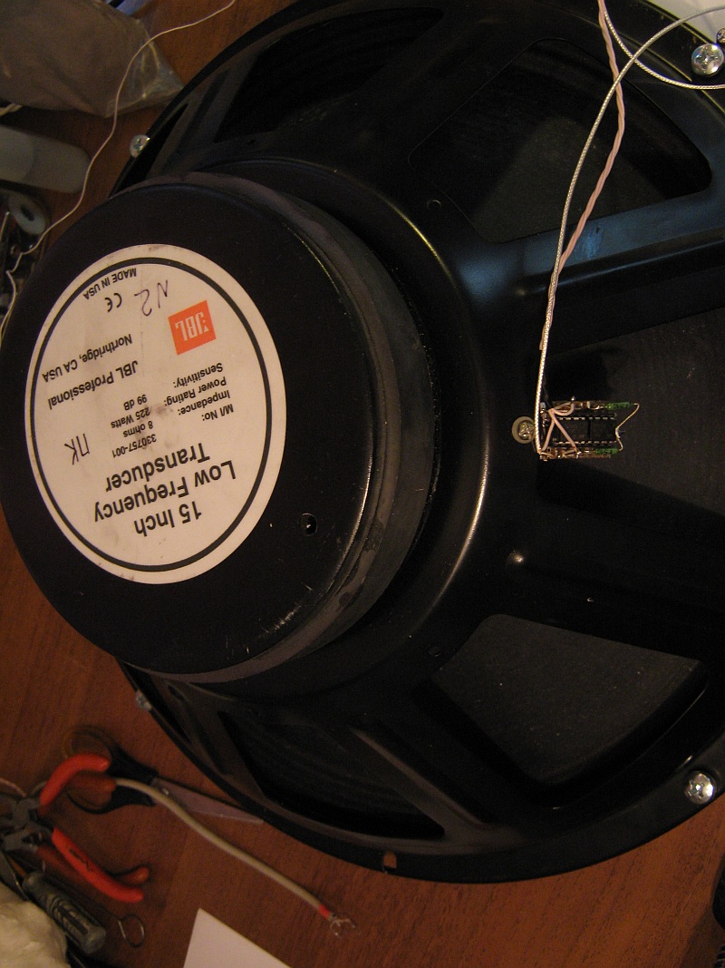

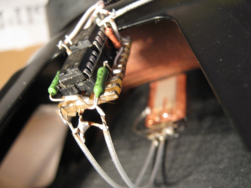

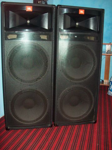

    Сделал тестовую систему с ЭМОС на основе бюджетной 15" бошки от АС JBL TR225

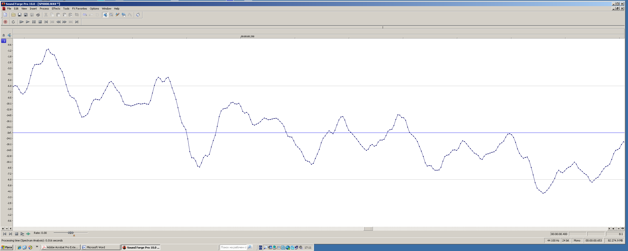

    Датчик был установлен с тыльной стороны дифузора (пьезопленку приклеил эпоксидкой к медной фольге-экрану, которую уже приклеил вблизи стыка дифузора и центрирующей шайбы). Фото самого датчика выложу позже.
    Вот такая страшучая получилась АФЧХ у датчика, построенного на основе пьезопленки
Название:	АФЧХ пьезопленки.png

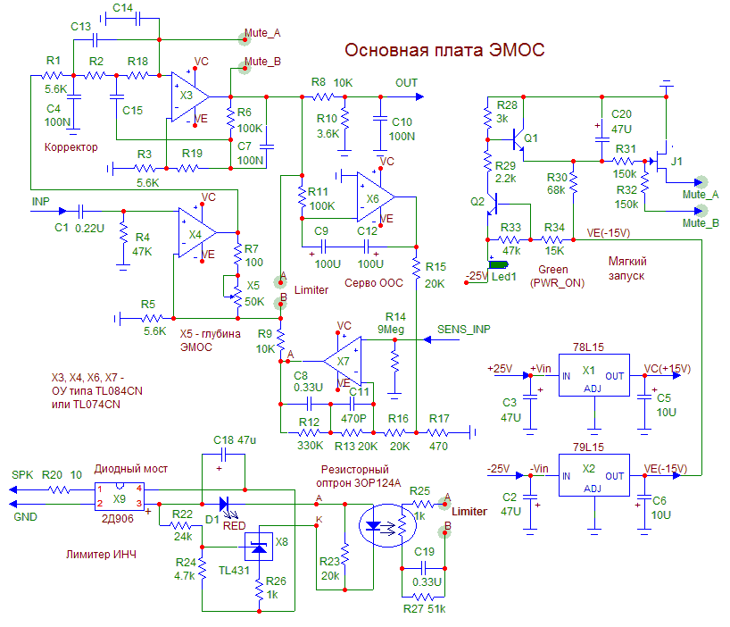

    Схему обработки ЭМОС сделал по типу
    только без интегратора (с ним пока на ИНЧ проблемы).
    Добавлены конденсаторы в 10мкФ последовательно с резисторами R3, R5, R16. Резистор R17 убран ... в общем схему выложу чуточку позже
    График ЭМОС ниже
Название:	АФЧХ пьезопленки_ЭМОС.png
    Фиолетовый - ЭМОС отсутствует, желтый - максимальная глубина ЭМОС, которой удалось достичь без завода системы на ИНЧ...
    Как то надо править АЧХ и оптимизировать предусилитель с корректором, Nota Bene, поможите побороть ИНЧ неустойчивость?

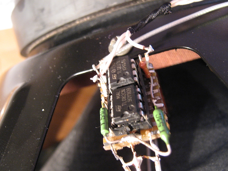

    Немного фоток..

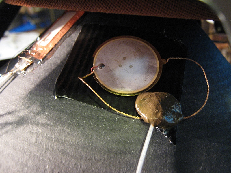

    Прикрепил рядом с пленочным датчиком временно на ско4 и липучку пьезодиск

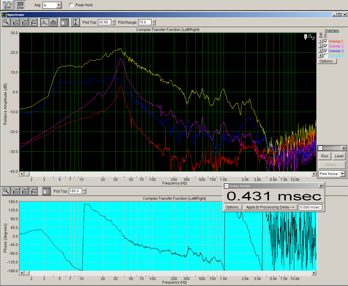

    и привожу сравнительный график чувствительности пленки и пьезодиска. Также по АЧХ пьезодиска видно, как пленка валит частотку выше 30 Гц.
    Глубину ЭМОС выставлял для пленочного датчика и одновременно смотрел, что кажет пьезодиск.
Название:	АФЧХ пленка (красный и синий) и пьезик (фиолетовый и голубой) без ЭМОС и с ЭМОС.png
    Красный - пленочный датчик (ЭМОС откл.)
    Фиолетовый - пьезик (ЭМОС откл.)
    Синий - пленочный датчик (ЭМОС вкл.)
    Голубой - пьезодатчик (ЭМОС вкл.)
    Ну и вдогонку, чтобы похоронить идеи с пленкой - график работы уже ЭМОС с пьезодиском (желтый) и пленочным датчиком (синий) при одной и той же глубине ЭМОС..Пьезодиск подключался напрямую к предусилителю U7.

    Схема процессора ЭМОС, с которой это все измерялось:
    R111 - его наличие вызывает вопросы. Зачем?
