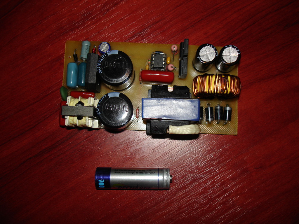

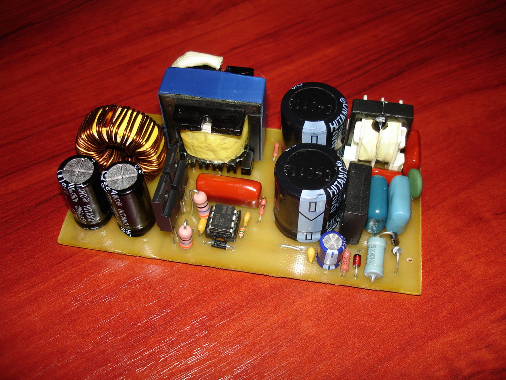

    Хочу выложить свой БП на IR2153. Плата рисовалась маркером, поэтому дорожки фотать не стал, не красивые они))) В следующий раз буду делать аккуратнее. Работает стабильно, ничего не перегревается. Спасибо всем!!!
    После часа работы на tda7294 x2 на меленькой громкости правда, ничего не нагрелось, транзисторы вообще даже не теплые(без радиатора), трансформатор чуть теплый. Очень доволен!

    Codehunter, вопрос - самопитание делал, или через резистор от основного? И транс перематывал (от компа)?
  17. #4116
    24.06.2010
    SergNS, питание делал через гасящий кондер и стабилитрон. Транс перематывал для двухпорлярного питания усилителя. первичка 39 витков, вторичка 20 витков с отводом (10+10). Частота 45 кГц. На выходе на холостом ходу +/-35в.

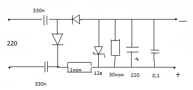

    SergNS, У меня микросхема запускается при около 9 вольтах, а на плате на нее идет около 12,5 вольт. Этого с головой должно хватать. Питание ее отдельно, тоесть от сети (220) гасящий кондер (у меня их 2 по 330 нан) затем, выпрямитель, затем вразрыв резистор 1 ком и затем стабилитрон. (После стабилитрона я еще вставил резистор 30 ком) После этого 220 мкф, 0,1 мкф. и + на 1 ногу, а - на 4
    Вообще есть специальные формулы для расчета гасящего конденсатора, я подобрал опытным путем)
    Вот примитивная картинка, рисовал от руки))))))

    Цитата Сообщение от SergNS Посмотреть сообщение
    Ибо, как я понял, проверяя работу ИРки от внешнего питания, пока не подал больше 15 Вольт, импульсы на 7 ноге не появлялись. Только на 5. То есть, надо было перейти порог внутреннего стабилитрона.
    Вы не правильно поняли работу схемы. Импульсы на седьмой ноге будут появляться только при условии открытии нижнего ключа и заряда бустрепного конденсатора. В общем если ключи не запаяны, то и на 7 ноге не будет ничего. Без ключей нужно соединить 4 и 6 ногу, тогда импульсы будут и на 5 и на 7. А внутренний стабилитрон здесь ни при чем.
