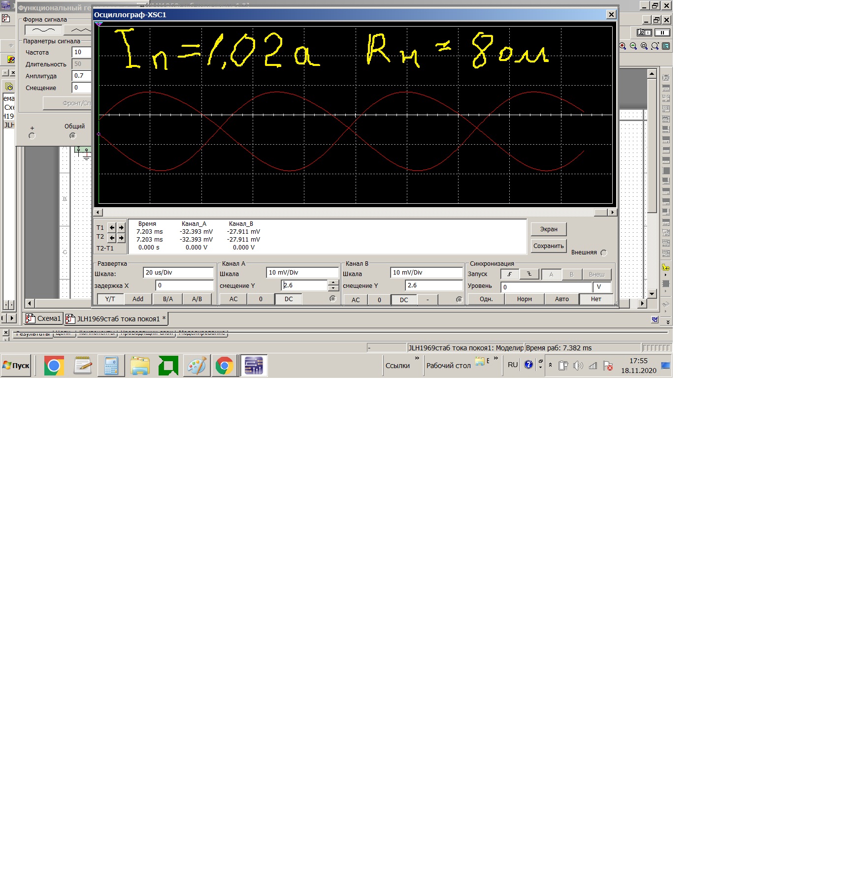

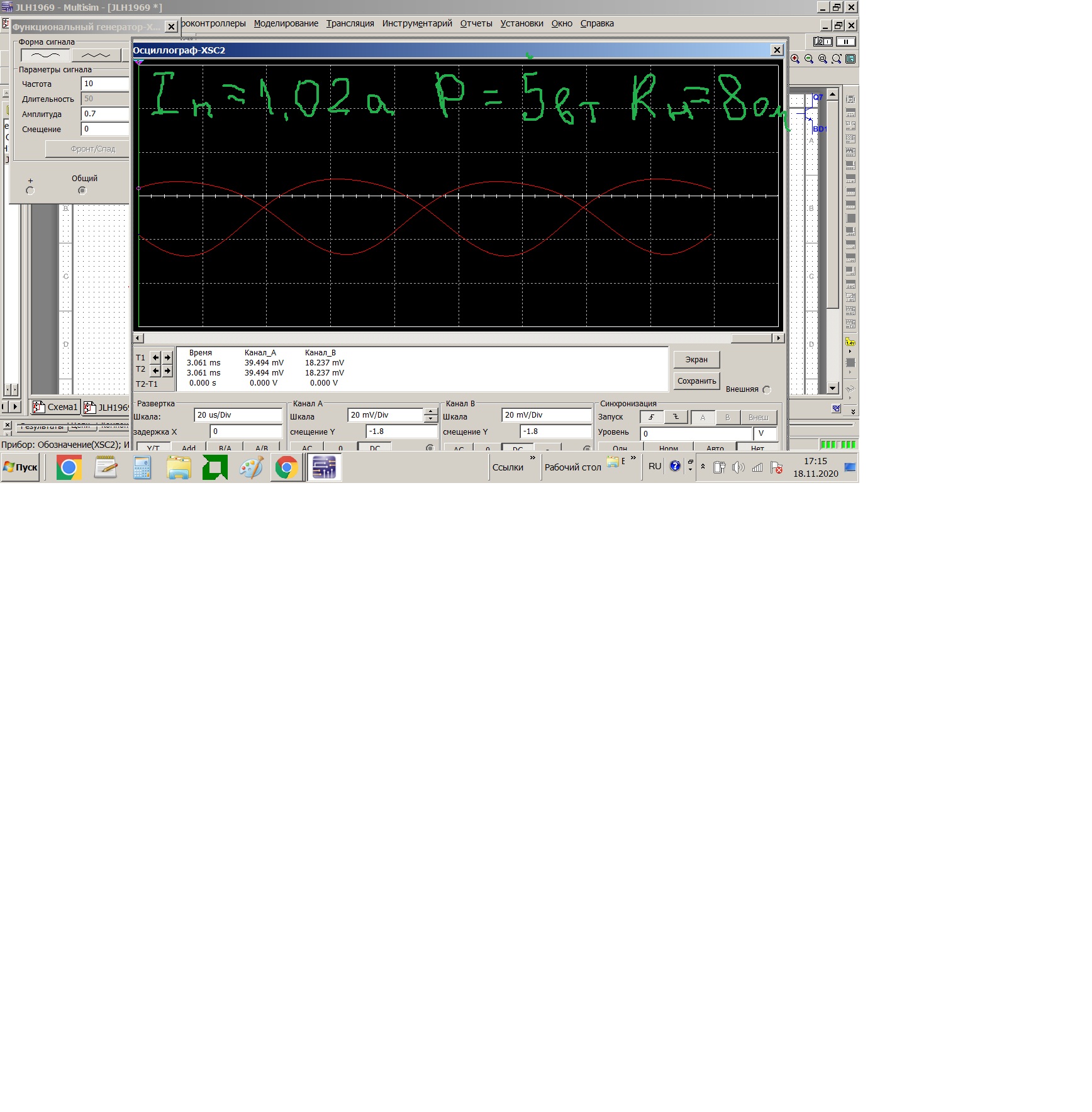

    вот привожу осциллограммы токов(не путать с осциллограммой тока нагрузки) кахдого выходника у оригинального (бэтта 140)и моего с дарлингтонами
    оригинал ток 1.02а нагрузка 8ом входное 0.7в пока все линейно

    снижаем нагрузку до 4ом ток 1.02а все ужасно формы токов искажены
    моя схема ток 1.02 нагрузка8ом
Название:	моя ток1R8.jpg
    снижаем нагрузку до4ом все нормально
Название:	моя ток1R4.jpg
    снижаем еще до 2ом!!!!!!!! и тут все ок транзисторы закрываются плавно!!!!!! без ступеньки
Название:	моя ток1R2.jpg
    теперь улавливаете разницу???????????????????????????????

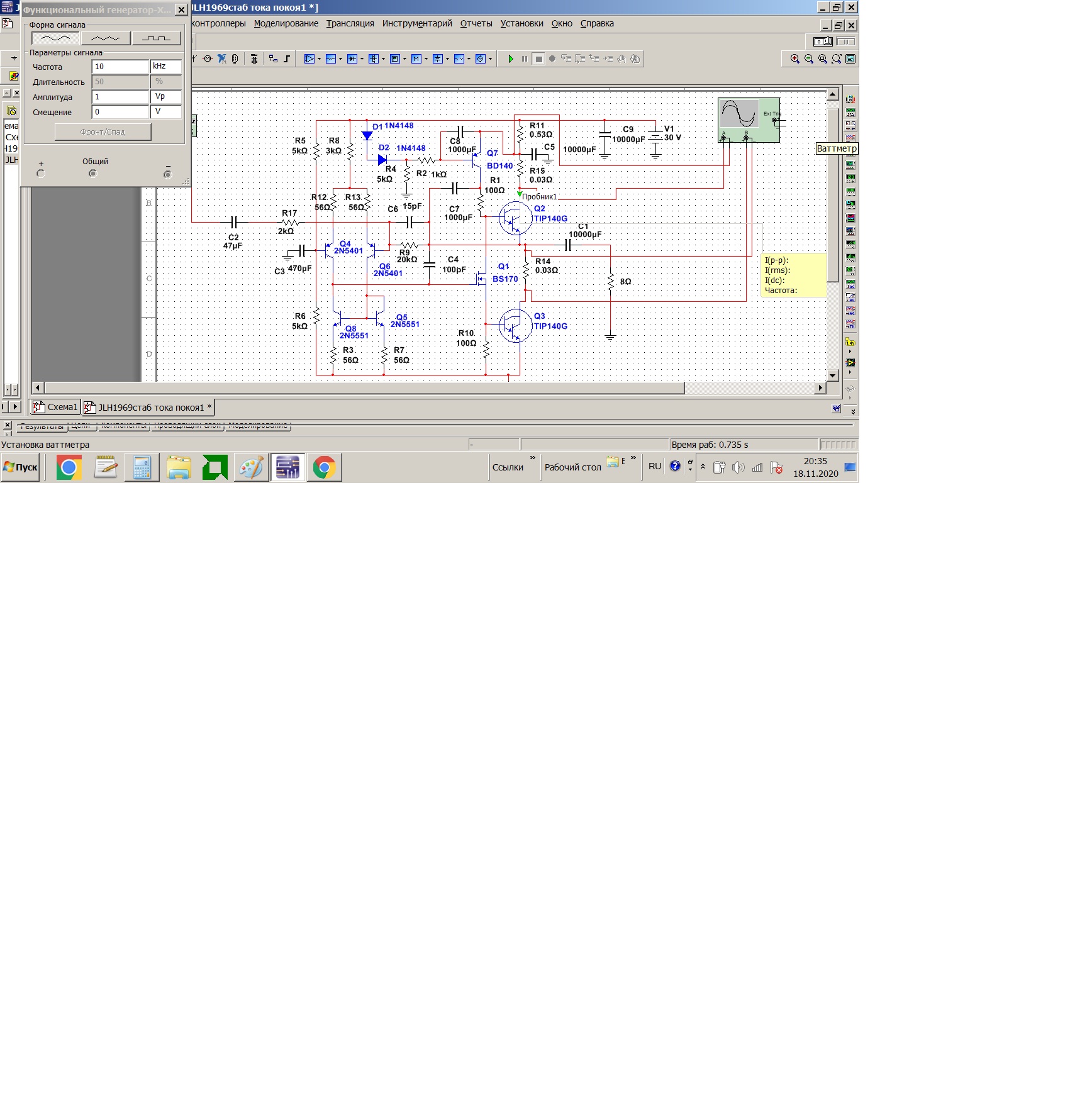

    ставить диоды на вых радиатор или нет?
    Ток покоя, пробник 1.
    Мощность на bs170 в схеме у Д.П. 330мВт?

    зачем Вы изменили схему?
    Я же паять не предлагаю . Тренируюсь, изучаю. Симулятор такую картину термостабильности дает при нагреве всех транзисторов. Интересно бы от моделировать нагрев только ВК и ТЗ.
    А если стабилизировать ток смещения (R4 у Вас или R14 у меня заменить на ГСТ), ток покоя слабо зависит от напряжения питания. То же интересно подумать.
