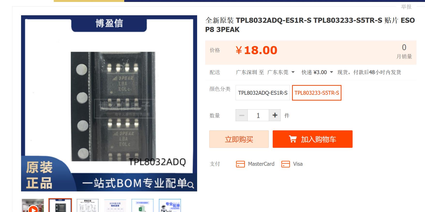

    Китайские товарищи еще и сверхмалошумящим LDO стабом TPL8033 разродились, шум 1 мкВ, PSRR-90-110 дб, и что прикольно, он может по выходу быть просто буфером- повторителем от внутренней фильтрованной опоры. Немного неудобен корпус DFN10 3х3 мм.
    Вообще полез смотреть на этот 3Peak. Там мнооого интересного!
    Спасибо, одним словом!
    8032, кстати, интереснее даже! 300 мА, шумов чуть больше - 5,68, но ток побольше, и корпус sot23-5
    Надо узнать, сколько катушка стОит)

    а зачем такие LDO? Если уж во все тяжкие, то ора1612 даст в разы меньше шума, ток до 40-50мА/канал, а не хватит, так эмит.повторитель.
    Самое интересное, что результат лучше, а цена, если сравнивать с ES9311, то чуть не в половину меньше. Китайские LDO конечно дешевле,
    но надо-ли оно?

    А шумы опоры посчитал?

    не, ну я про аудио говорю, где важен шум>10Hz и PSRR. Там лучше оу ничего не будет.
    Не верится, что китайцы так дорого хотят за эту чепуху, но вот что я нашёл на таобао )) Чуть не 3 доллара, было бы 50 центов, я бы ещё подумал.
    У нас от доллара до двух, в зависимости от жадности продавана. Тоже удивлен был, на Тао и Али 3Peak практически нет ничего. Всё же они проигрывают "фирменным", вероятно по этому среди частников нет спроса.
