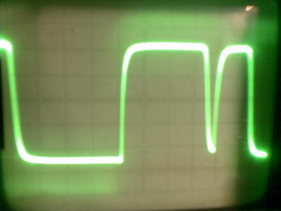

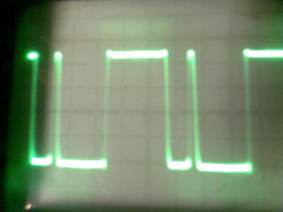

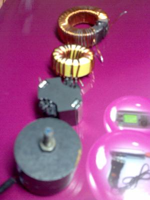

    Здравствуйте ув. форумчане!Решил собрать свой первый D-усилитель,выбрал схему от IDIODA (https://forum.vegalab.ru/attachment....6&d=1213554972) фильтр делал на всём что было-ферритовое кольцо с пропилом,RM-10,Б-25 и,как у автора,на жёлтом колечке от БП.Смотрел осциллограммы в общей точке полевиков,с жёлтым кольцом-обычные прямоугольники,а на рм-10 вот такие....в чём может быть дело?

    wartandax, А зазор какой на рм-10?
  4. #4064
    16.02.2008
    1
    По умолчанию Re: D class для саба.
    зазор 0.5мм
  5. #4065
    10.11.2007
    Цитата Сообщение от wartandax Посмотреть сообщение
    зазор 0.5мм
    Какой материал у RM10? Похоже твой сердечник не работает на частотах твоего усила. Нужен материал N87.

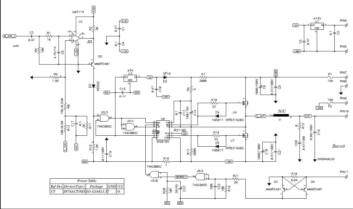

    korolkov24 , подскажите если в этой схеме использовать транзисторы IRFP90N20D сколько максимум мощьности можно выжать с нее ?
    1500Вт на 2 ома питание +-85В, но только для саба, ёмкости у транзистора большие, частоту делать не выше 150кГц.

    Поменял транзистор в положительной цепи и всё сразу стало нормально.качество не очень...хочу ещё что-нибудь из D попробовать,схем в ветке очень много,посоветуйте что-нибудь для сабвуфера.
  19. #4079
    Завсегдатай Аватар для SAB 2
    15.12.2008
    Арзамас
    1,412
    wartandax, какой именно, 2N5551 или IRF9540?
  20. #4080
    16.02.2008
    1
    силовой,IRF9540.
