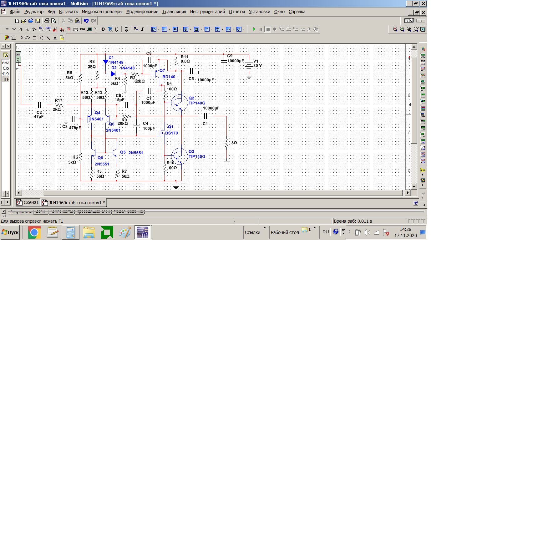

    привожу окончательную схему со стабилизацией тока покоя и дарлингтонами на выходе
    схема имеет очень низкие искажения,может работать с малым током покоя(рекомендую 0.5а)причем при снижении нагрузки до 2ом схема переходит в супер А с плавным закрыванием транзисторов а искажения практически не увеличиваются
    входной каскад оочень линеен
    вобщем схема нормуль
    ток покоя регулируем резистором R11,больше ничего регулировать не нужно

    пора делать печатку
    Насколько необходим конденсатор C5 в этой схеме ...?
Название:	супер А со стаб т&.png
    пора делать печатку
    Есть пожелание, чтобы на плате учитывалось место для посадки конденсаторов больших размеров.

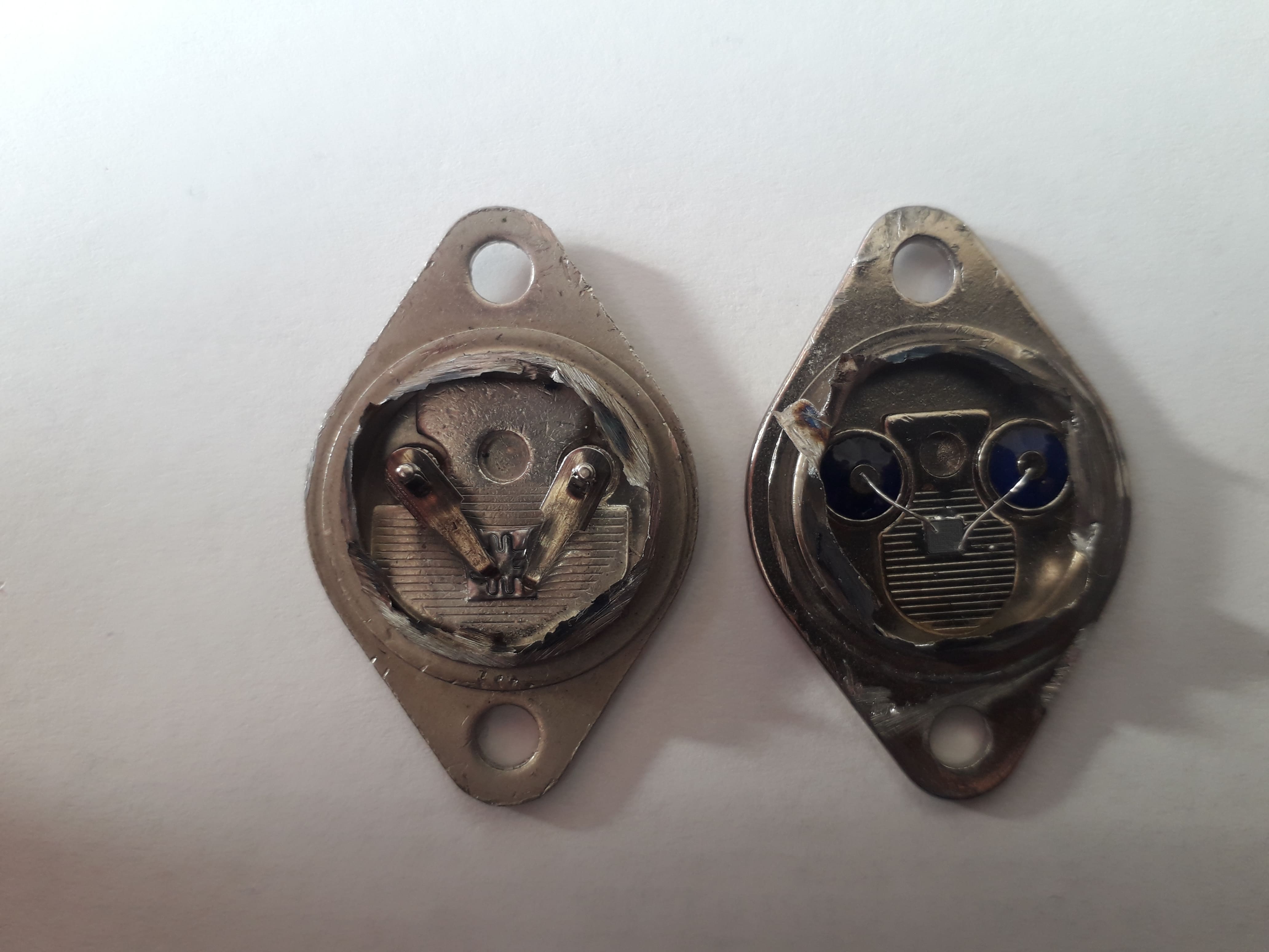

    Кстати есть большое количество следующих транзюков:
    2Т827А; 2Т831А; 2Т841Б; 2Т819А; 2Т825В; 2Т828Б; 2Т841А; 2Т842А; 2Т828А; 2Т839А; 2Т845А; 2Т812А; 2Т825А; 2Т826А; 2Т825Б; 2Т827В. Есть и оригинальные 3055, как думаете, что из перечня лучше? Или оставить 3055, они 84 года выпуска
    ---------- Сообщение добавлено 16:49 ---------- Предыдущее сообщение было 16:21 ----------
ID:	384077 вот оригинал и китайская подделка. сейчас в скрыл 2Т819А, там кристалл в шесть раз больше китайского, фото позже

    Стоит ли во входной ставить 2Т313Б?

    а вскрыли бы военной приемки - там внутри неонка триод!
    я думаю разные транзисторы на слух не отличите, а вот с разным коэфф усиления будут отличаться
    потому советские не советую - они просто днище по усилению
