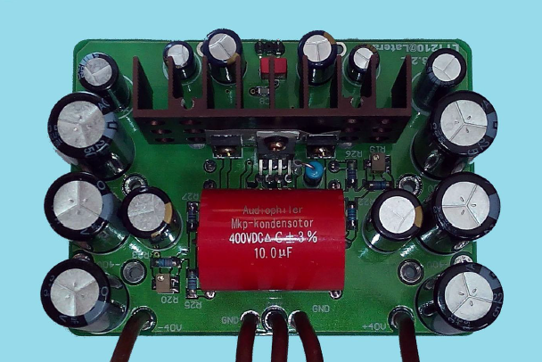

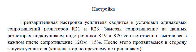

    По умолчанию Re: YES - 3
    12 — это что-то прям совсем очень мало, мне кажется надо перепроверить всё ещё раз
    Выставил как написано в инструкции Дениса (автора версии YES-3.2 Lat) - см. вложение, недавно подстроечники сами как-то перестроились на 55ом, усилитель стал сильно искажать звук и греться как печка, думаю минуты за 3 до 100С нагрелся бы.
    MAXIM_A - а у Вас схема на такой же плате как во вложении? Транзисторы 2SK1058 и 2SJ162?
ID:	324412   Нажмите на изображение для увеличения.

    13.11.2007
    МО Салтыковка
    77
    12,195
    Да, всё по схеме.

    BlackRoger, у меня имеет быть аналогичная ситуация на этих же платах. Началось все после испытаний усилителя на максимальной мощности. Предполагаю, что подгорают переменники, именно поэтому впоследствии очень трудно выставить необходимое сопротивление вследствии разрущения резистивного слоя.
    В моем случае правда наблюдалась небольшая генерация в положительной полуволне при входе в ограничение.
    Александр.
  8. #4047
    13.11.2007
    МО Салтыковка
    77
    12,195
    Знакомая ситуация, была генерация в одной, верхней полуволне.
    Заменил транзисторы, всё прошло.
    Фейковые полевики....
    Мужики, спасибо за советы!
    У меня теперь осталось 2 вопроса: замена подстроечников на постоянные резисторы решит проблему "кривой" регулировки? Где покупать не фейковые 2SK1058 и 2SJ162 (если они вообще где-то остались)?

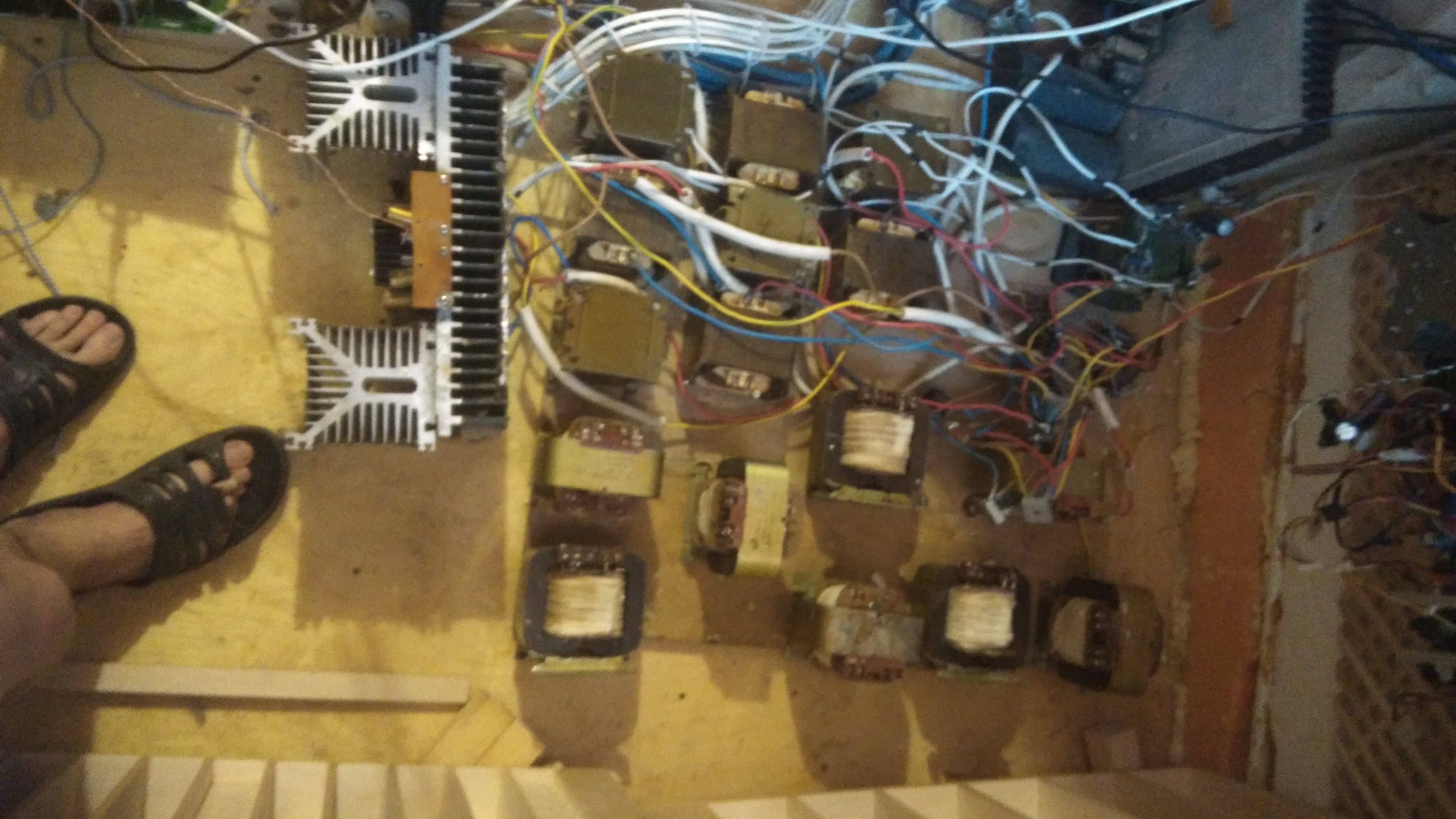

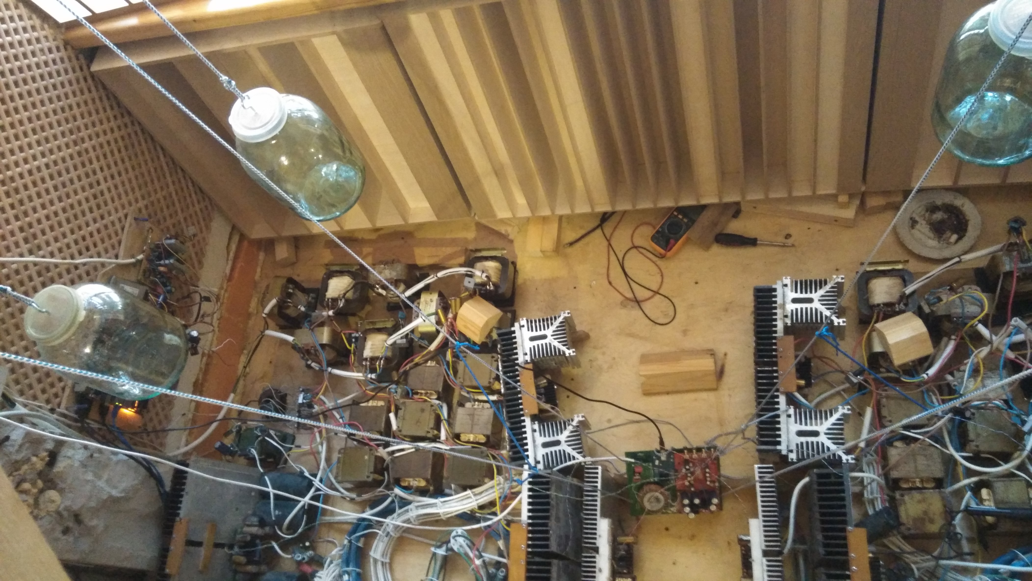

    А если сделать ток покоя 3-4.5 Ампер, и опустить питания до +-25, то разница между 3.2 Lat и 2.1 на IRFP - сугубо разница между их БП.
ID:	324437   Нажмите на изображение для увеличения.

  20. #4059
    16.05.2011
    Россия
    1,085
    Объясните, для чего эти противовесы с банками? Оно вроде и так лежит и ни куда не падает))
