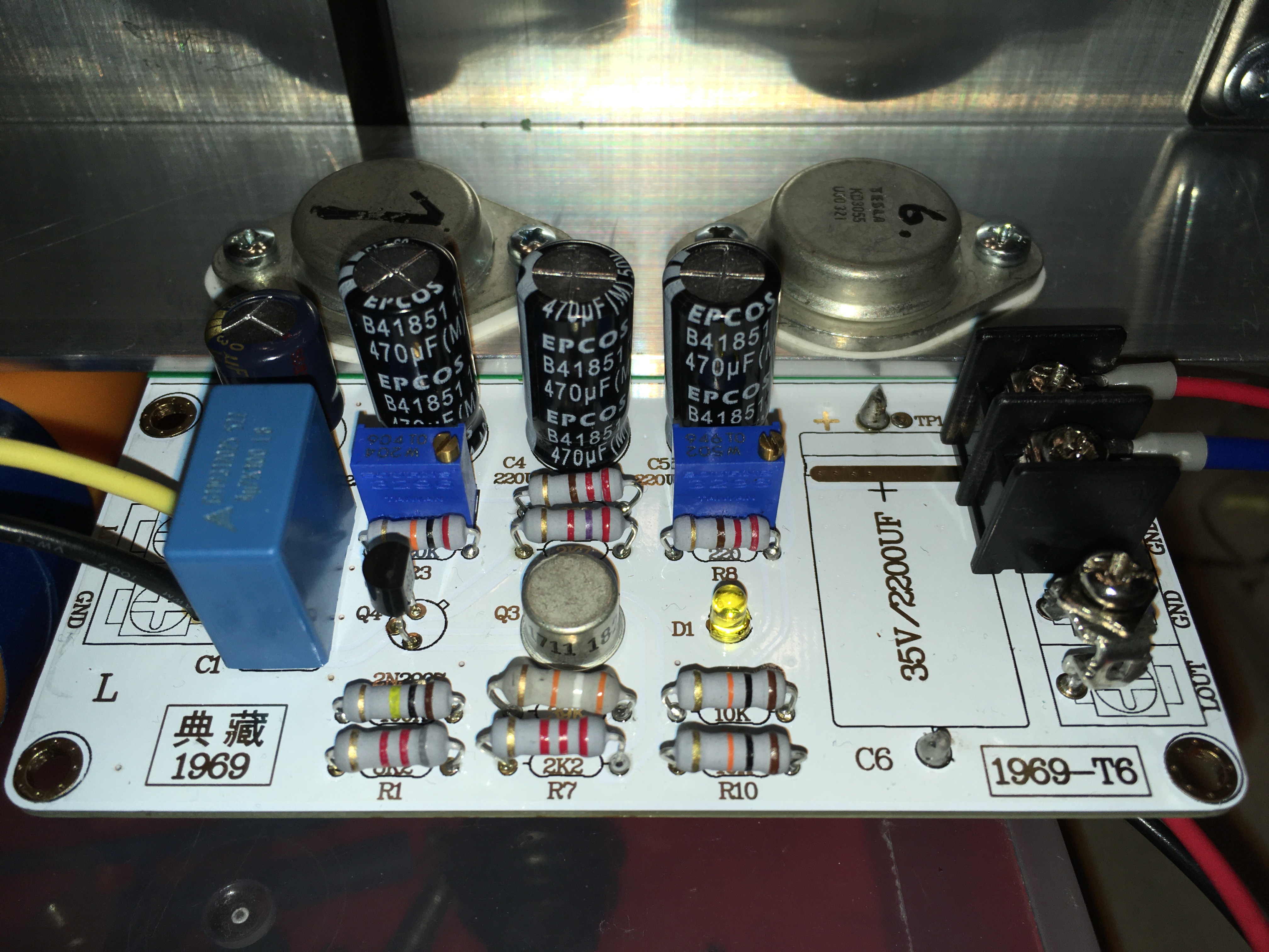

    А вот сама собранная схема. Еще раз пропаял все контакты, устранил замыкание одной из ножек Q1 на радиатор, прощупал все детали в процессе работы (перегретых нет, R8 горячеват). Выходные транзисторы выкрасил черным, измерил (бесконтактно) через час работы на холостом ходу, температура 47 градусов.
    Ток покоя выставил 1.2 А, после прогрева особо не растёт. Напряжение в точке TP1 примерно равно половине напряжения питания (11.7 В), переменным резистором почти не регулируется
    Фото схемы (еще до окрашивания транзисторов в черный):

    Цитата Сообщение от DmitryTh Посмотреть сообщение
    вот схема с номиналами
    Всё обычно, и обычно всё это работает. А это значит, что либо какая-то деталь... либо косяки в монтаже. Тут по фото не вылечишь, ищите.
    R8 вполне может быть хорошо теплым, если он 0,5Вт: через него ток 27мА, и мощность 0,16Вт.
    Подстроечник 200К. Должен регулировать напряжение в широком диапазоне, где-то от 8В до 16В.
    Подстроечник 5К. Так вот, из 5К реально будет использован диапазон от 20 до 500 Ом. И если этот подстроечник выкрутить меньше 10 Ом - резко возрастают искажения. Измерьте, сколько на нем выкручено.
    Напряжение в точке TP1 примерно равно половине напряжения питания (11.7 В), переменным резистором почти не регулируется...
    Вы неправильно впаяли транзистор Q4 - перепутали коллектор с эмиттером. Нужно транзистор KSP2907A(Q4) перепаять плоской стороной налево (перевернуть на 180 гр.). Тщательнее нужно следить за цоколёвкой...

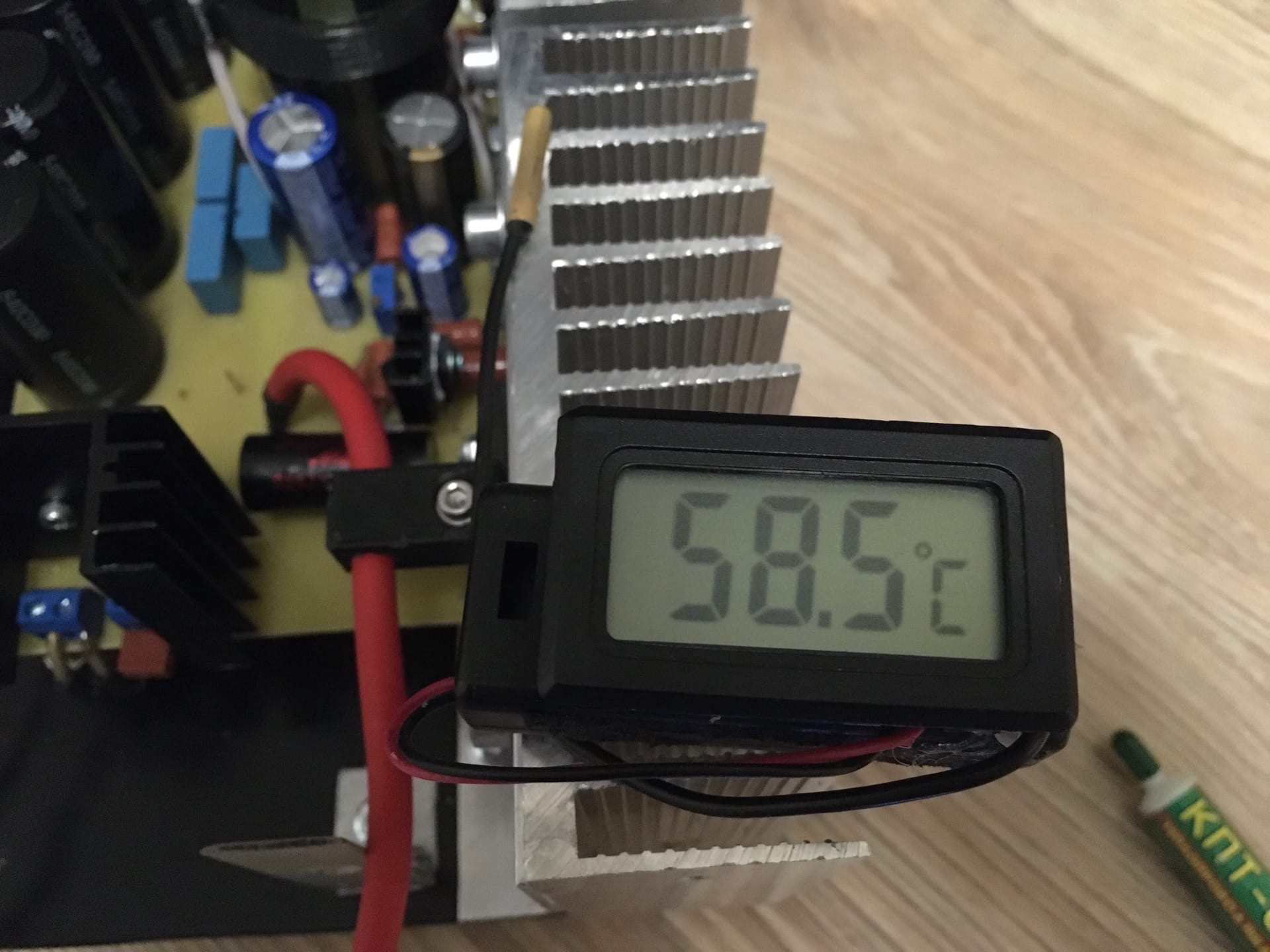

    Здравствуйте. Запустил своего худа. Питание 33 вольта, ток покоя 2.5А. Радиаторы нагрелись до 58 градусов. Допустимо или снижать?
    А зачем такой ток? Такой ток нужен, если у вас акустика 4-х Омная. Если 8-ми Омная, тогда ток можно уменьшить вдвое. Хотя... если температура стабильно держится на таком уровне... тем более скоро морозы... можно и оставить.

    А зачем такой ток?
    Чтобы спалось спокойно)
    Снизил до 2ух ампер, так и оставлю.

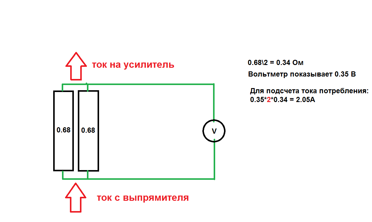

    ---------- Сообщение добавлено 12:36 ---------- Предыдущее сообщение было 10:32 ----------
    Еще вопрос математический:
    Шунт в CRC фильтре, два параллельных резистора по 0.68 Ом, в итоге 0.34 Ом
    Падение на них 0.35В.
    Для подсчета тока потребления я должен 0.35 В умножить на 2?
