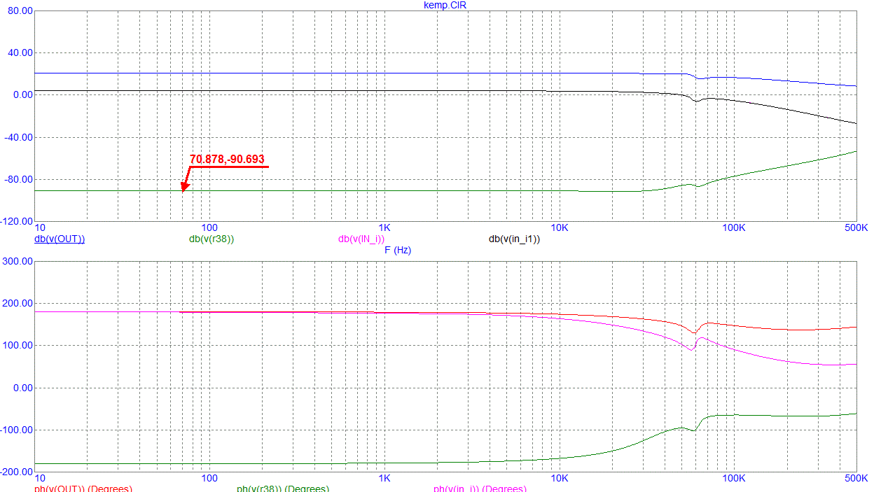

    Не особо есть что смотреть, но вот :
    in_i вход ОУ интегратора
    in_i1 инверсный вход инт
    r38 напряжение между входами компаратора.
  13. #4052
    06.04.2012
    849
    - если это для меня - спасибо
    - синяя на верхнем гр.: как я понял выход Уся и АЧХ
    - красная на нижнем гр.: тоже и ФЧХ
    - если так - то даже очень линейно для звукового диапазона - не ожидал

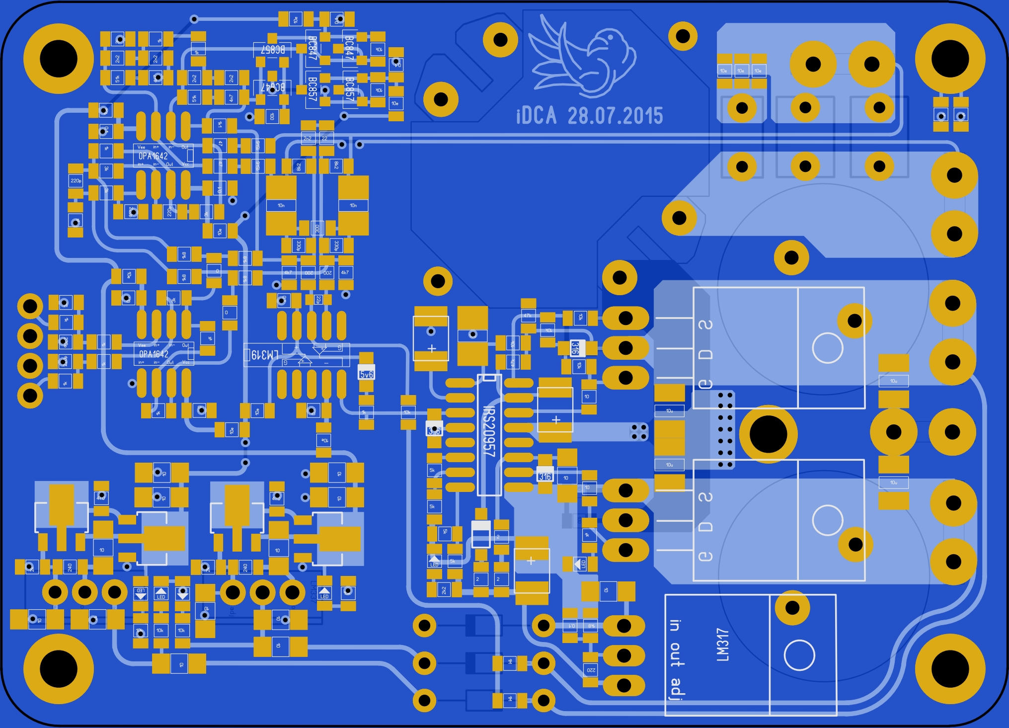

    Понял, правлю плату. Условно без косяков
    . Нажмите на изображение для увеличения.

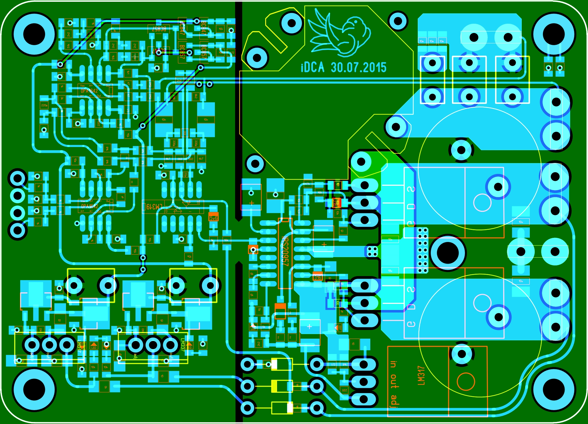

  17. #4056
    10.12.2012
    Александров
    822
    Причесал, проверил на косяки, вроде все нормально.
    Имеет смысл разделять модулятор и инвертор?
  18. #4057
    04.06.2010
    332
    Как по мне, так плата вообще идеальная получилась... Даже земляные полигоны разделены...
    Красотища! А почему красные кольца не применяешь в качестве сердечника для выходного дросселя?
    А как будет прижиматься LM317 к радиатору, ведь её корпус попадает на ногу электролита? Да и не только LM317, силовые ключи тоже
    Стараюсь, спасибо)))

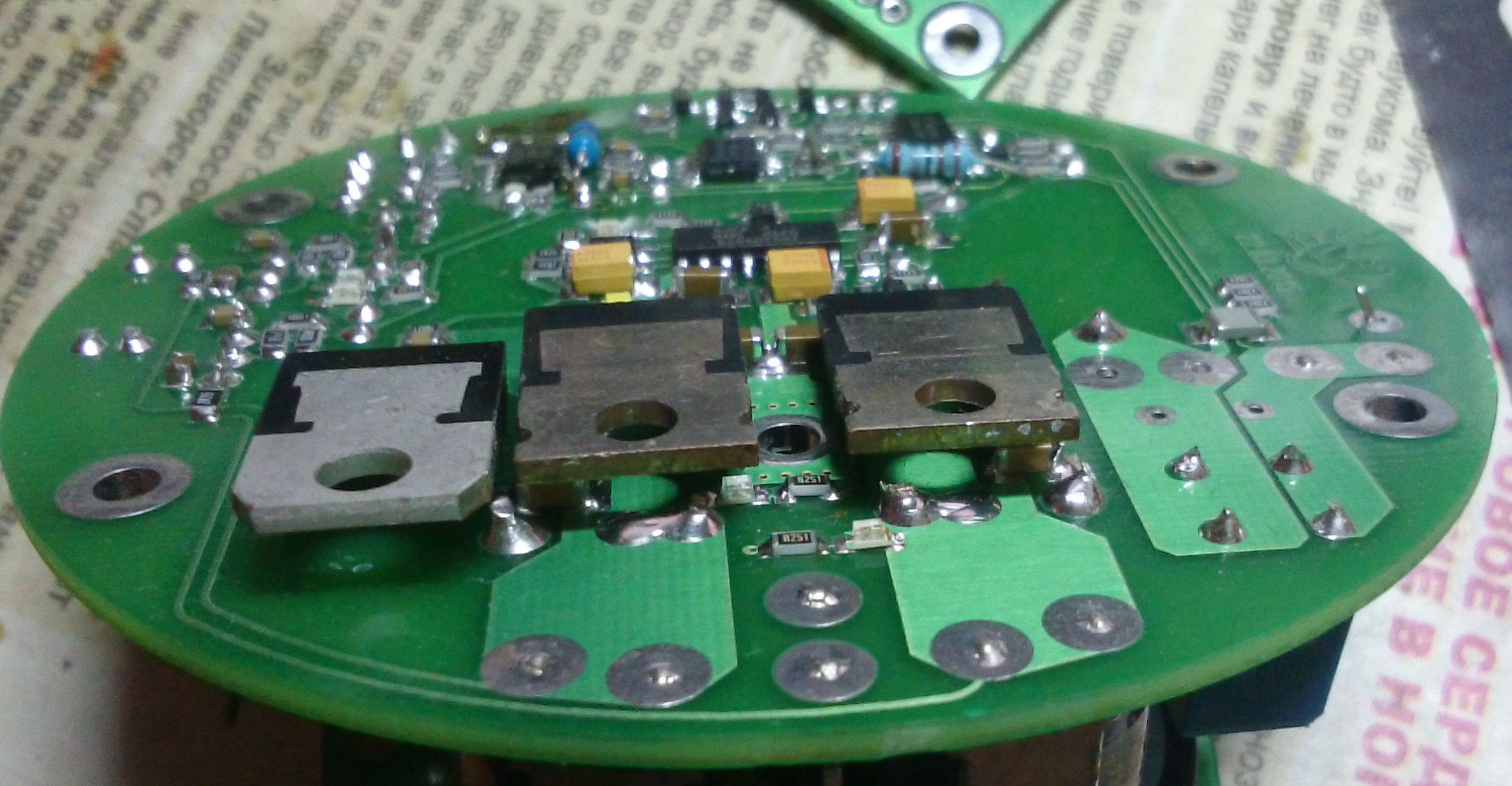

    Все нормально.
    Мне нравятся сердечники RM, феррит более линеен чем красные колечки.
  21. #4060
    03.03.2013
    Беларусь, Гомель
    34
    86
    Да, транзистор же не плоский на лицевой стороне. Этого я не учел.
    Когда испытания в железе? Очень интересно что получилось в итоге
