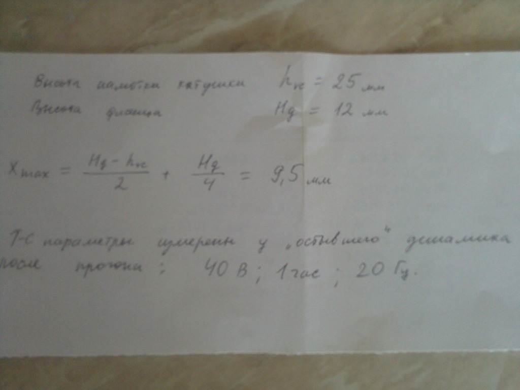

  20. #4039
    18.04.2011
    2,593
    По умолчанию Re: Рупорный саб для дискотек
    Прислали форумчанину ) незнаю верить аль нет ))
  21. #4040
    Завсегдатай Аватар для Айдер
    21.06.2010
    Крым.Джанкой
    1,186
    ну ход верит точно нет) манагерские 1/4 высоты катушки... с другой стороны выйдя за керн все равно же есть магнитное поле хоть какое-никакое, думаю эту приставку можно ТОЛЬКО юзать в ФИ сабах, где болтанка не так опасна как в рупоре.
