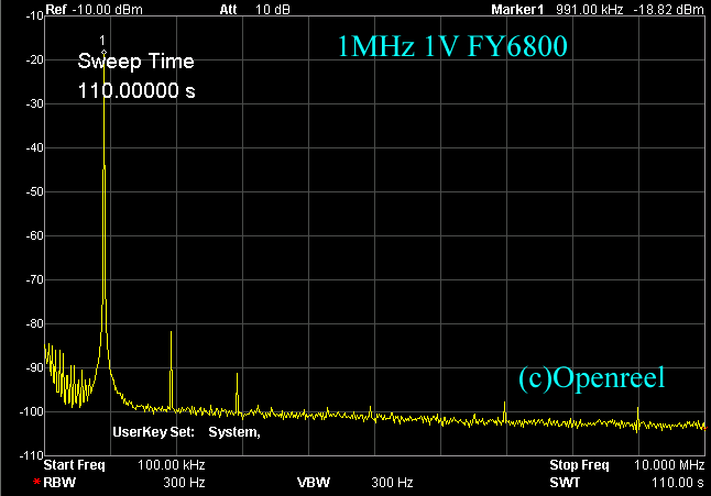

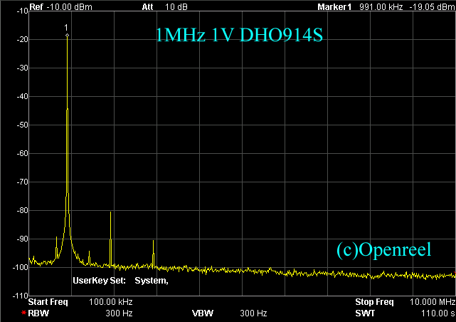

    Измерение ENOB у скопов возможно, если есть годный генератор и возможность экспорта данных. Софта для анализа есть всякого, желающие найдут.
    Сравнил 3 генератора: FY6800, MSO5074, DHO914S. FY немного допилен в плане питания и выхода, остальные в заводском состоянии.
    Все пригодны примерно одинаково, главное не делать сигнал выше 1В - сильно растут искажения.
    Измерения без фанатизма, выискивать режимы наивысшего ДД мне некогда. Условия простые, на источниках ставим синус 1МГц, 1В. Спектран полоса 100кГц-10МГц, RBW=VBW=300Гц.

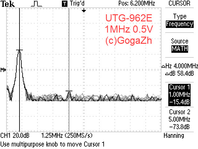

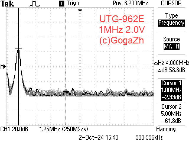

    Стало любопытно глянуть и свой генератор, поэтому по-быстрому прогнал аналогичный тест для своего UNI-T UTG-962E, перешитого из UTG-932E (серия UTG-900, аппаратная версия 1.01).
    Питание у генератора от линейного БП на 5 В.
    Тестовые условия: синус 1 МГц, размах сигнала 0,5/1,0/2,0/4,0/8,0 В.
    У TDS1002B включил «серый фосфор», чтобы было понятнее, что там по шумам.

    Неплохо, на мой взгляд.
    ps. На генераторе выбрана нагрузка 50 Ом, на входе осциллографа установлен проходной терминатор 50 Ом

    У меня генераторы нагружены на 50 Ом. Малоискажающего широкополосного буфера с входным 500+ Ом на полке пока нет.
    Искажения у меня растут от низкоимпедансной нагрузки (тяжело выдуть току выходным буферам).

    У меня в тесте аналогично включено: на генераторе выбрана нагрузка 50 Ом, а на входе осциллографа проходной терминатор 50 Ом.

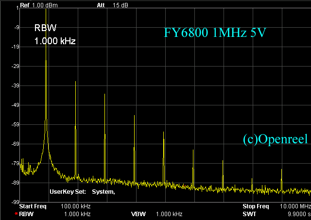

    Круто.
    У меня на 5В получалось так. Первая мысль перегруз спектрана, но руление входным встроенным аттенюатором не влияет.

    Потом повторю с фанатизмом, внешними аттенюаторами и конкретным копанием в настройках спектрана. Это не скоп, тут измерения длительны по времени.

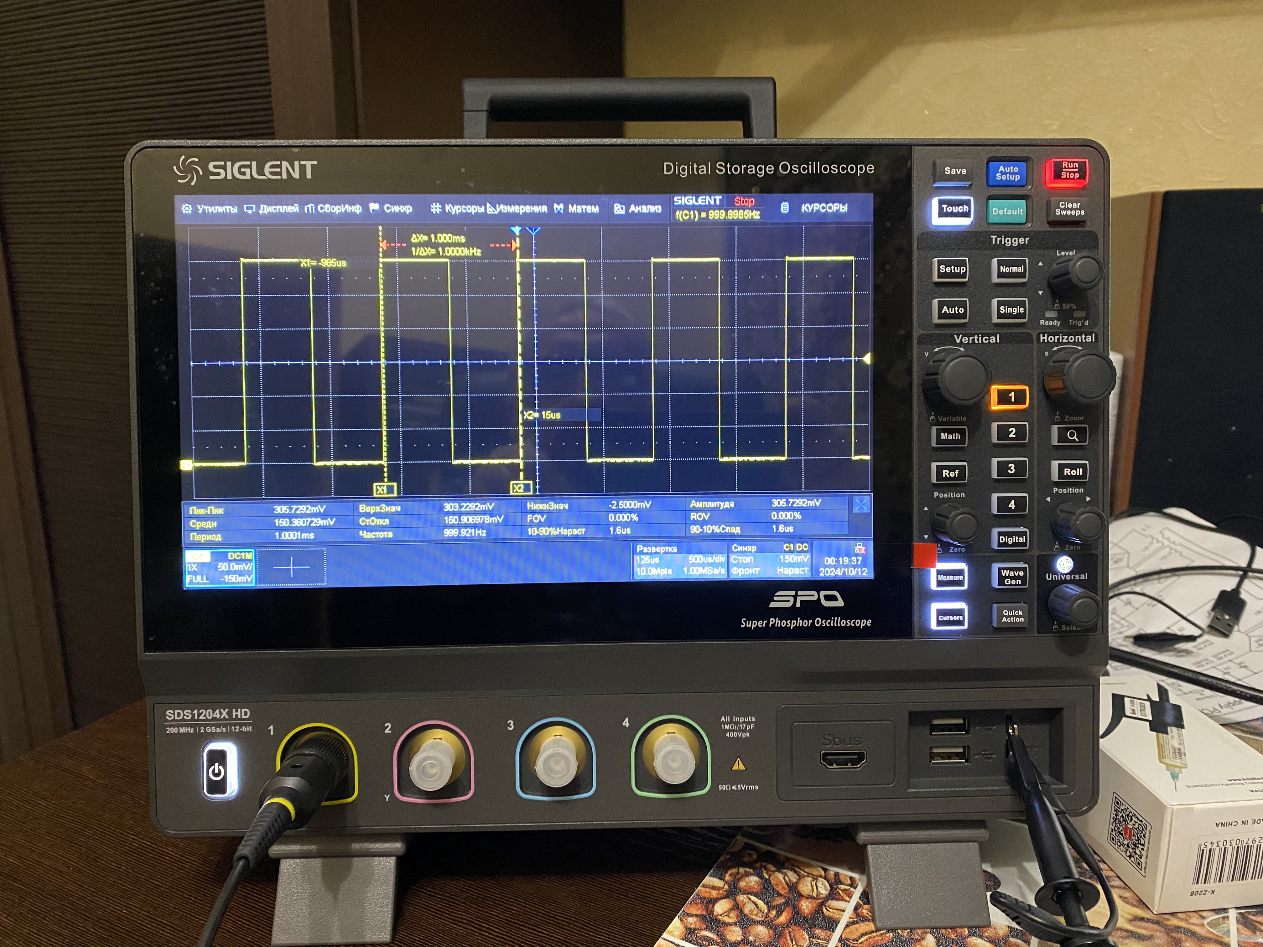

    Пришел Siglent SDS1204X HD, на вид просто шикарно, боялся что сильно шуметь будет, в смысле вентилятор,нет особо не шумит, по сравнению с ADS-211MV небо и земля. подключил беспроводную мышь, работает, прикольно.

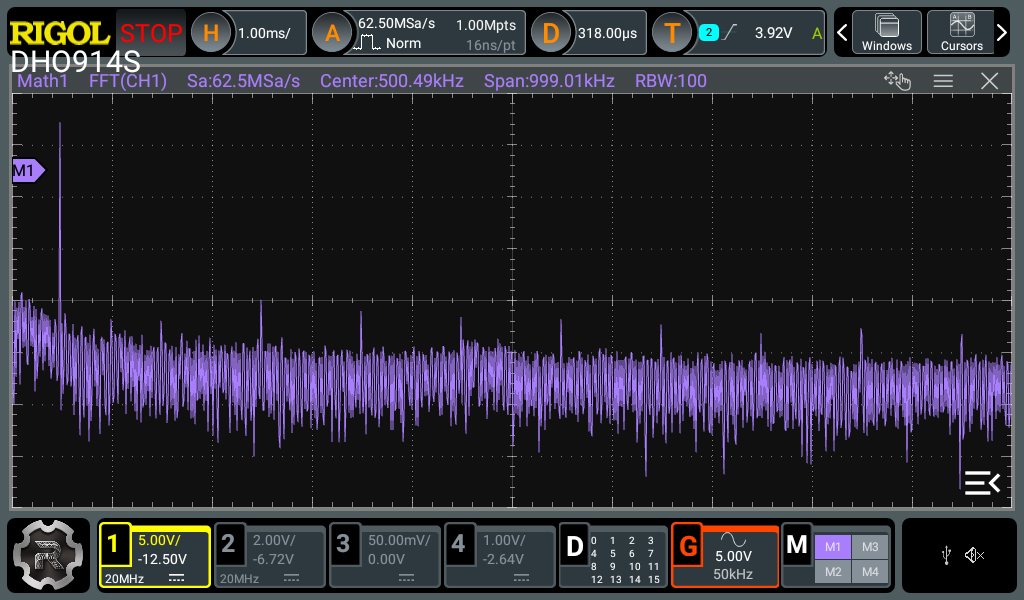

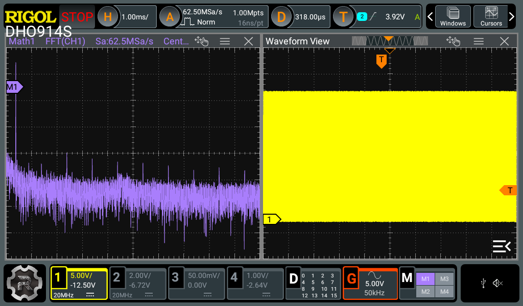

    Интересен анализатор спектра
    Встроенный - крайне плох. Народ написал свой, можно в прибор вшить, я этим не занимался.
    Синус 50к, выглядит так, не с первой попытки.

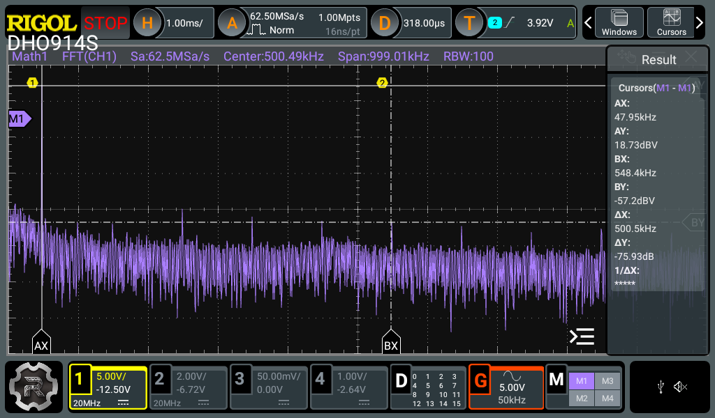

    Без курсоров оно совсем тяжко, с курсорами пропадает часть экрана - нельзя попасть в меню настроек, нельзя увидеть текущий RBW.
    Настройки обкоцаны до жути, RBW задать руками нельзя!

    Автоматические настройки делать не надо - выходит полная ахинея.
    Поэтому придется ставить руками длину выборки памяти(в другом меню) и долго играть с нужной разверткой, для получения вменяемого ДД и RBW.
    При этом окно с сигналом будет скорей всего ужос.

    Если работал со спектранами, то легче понимать происходящее, и оно еще больше бесит своей корявостью. Задавать лучше старт и стоп, центр и спан тут работает гораздо хуже. Все упирается в RWB, которая по дефолту выйдет скорей всего полной невменяшкой.
    Можно решить задачу на стороне, зачитав память в комп и обработав матаном. Вроде еще можно зачитать память обработки(канал math1) и отобразить готовый спектр и все параметры и шкалы самостоятельно.
    Пля! Так нужен реалтайм! Когда настраиваешь... Пусть с лагом, но не большим.
