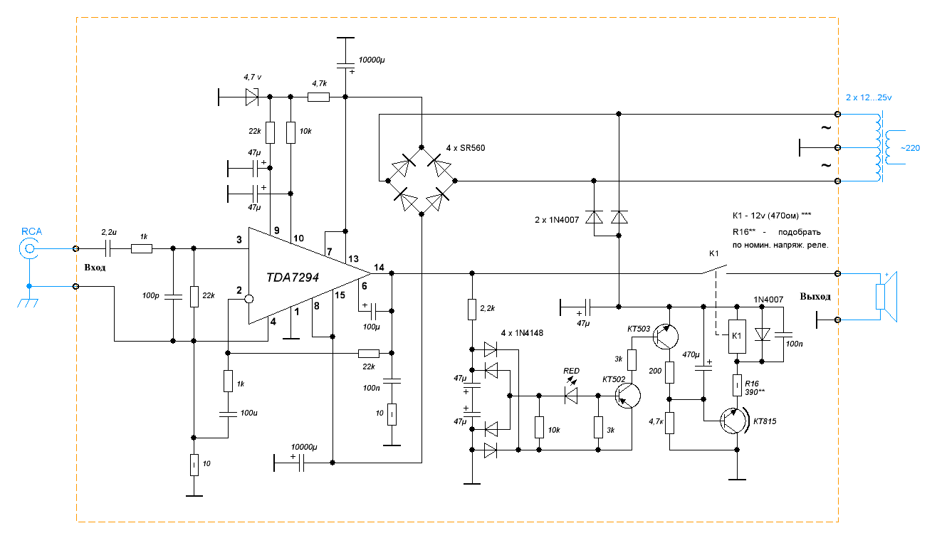

    ну да !!насчет входных кондеров это я знаю ! да и динамия я подключать не собираюсь резистор 3,9ом 20ватт ну ничего я 1 герц с компа выставил защита работает

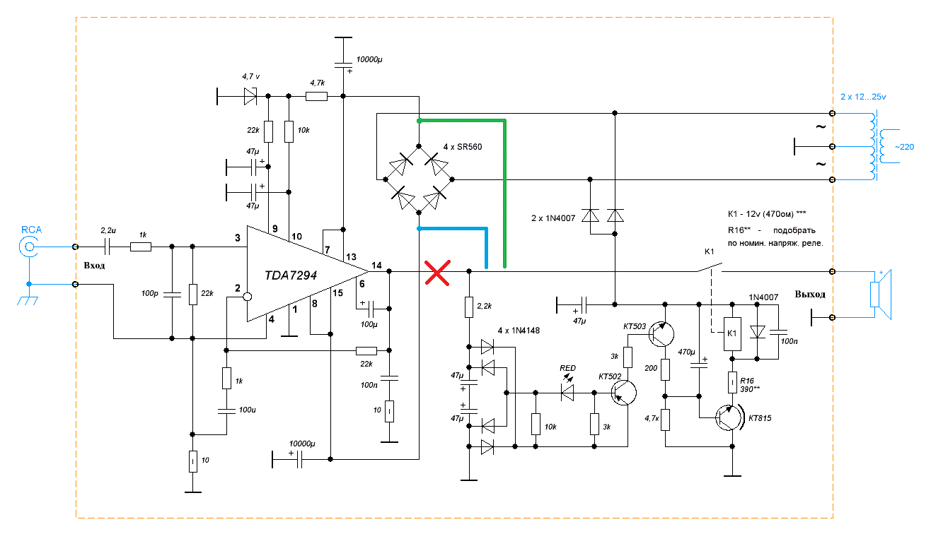

Название:	Схема TDA7294.GIF

    Вообщем вот почитай мой эксперимент правда на усилке Холтона пост 25
  15. #4034
    10.05.2010
    2,104
    По умолчанию Re: УНЧ на TDA7294/93
    Вот так вот сделай если хочешь проверить от постоянки, только по очереди с каждого плеча
    А вообще нужно подбирать входной резистор на защиту который в схеме 2,2 ком, он у тебя срабатывает на действующее напряжение, запусти в усилок ну к примеру герц 70 и вольтметром сними напряжение на котором он у тебя отключаеться
  16. #4035
    10.05.2010
    2,104
    вообще подгоняй под 15 вольт на 70 герцах, у меня клипинг начинает сробатывать на 93 микре "при питании 2 по 31 (замерено есно холостой)"
    воткни туда переменник вместо 2.2 на ну гдето на 4.7-10 и подгоняй потом замеришь и впаяешь туда уже нужного номинала, я лично всегда развожу такие вешь для установки подстроичника
    Вообще это защита от постоянки, зачем 70Гц подавать? Защита по току внутри микры есть.
    Кручение резистора на 2,2кОм меняет частоту среза фильтра, уменьшать его явно не стоит. Увеличение резистора понизит чувствительность, а тут и так в зависимости от светодиода в районе 2,5В уровень срабатывания получается, что немало. Как при фильтре на 3,3Гц и чувствительности на уровне 2,5В может срабатывать на 1кГц я не представляю, увы.
    ---------- Добавлено в 22:33 ---------- Предыдущее сообщение в 22:27 ----------
    В конце концов, в данном случае лучше кондерчик увеличивать на входе.

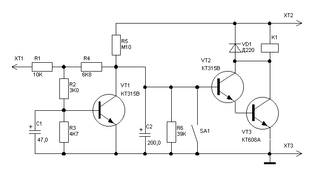

    Все идеальное просто:
    Не каких частот среза просто сробатывание на определенный потенциал
    Я ставлю подстроечник вместо R1 последовательно с 8,2 резистором,
    А индикация сработки (светодиод) подключена к VT3 коллект-эмиттер через резистор 2,2 ком
    ***Номиналы и детали в большинстве другие, просто эту схему взял за основу,
    Скоро выложу полностью схему своего аппарата, (пока в процессе рисования)
