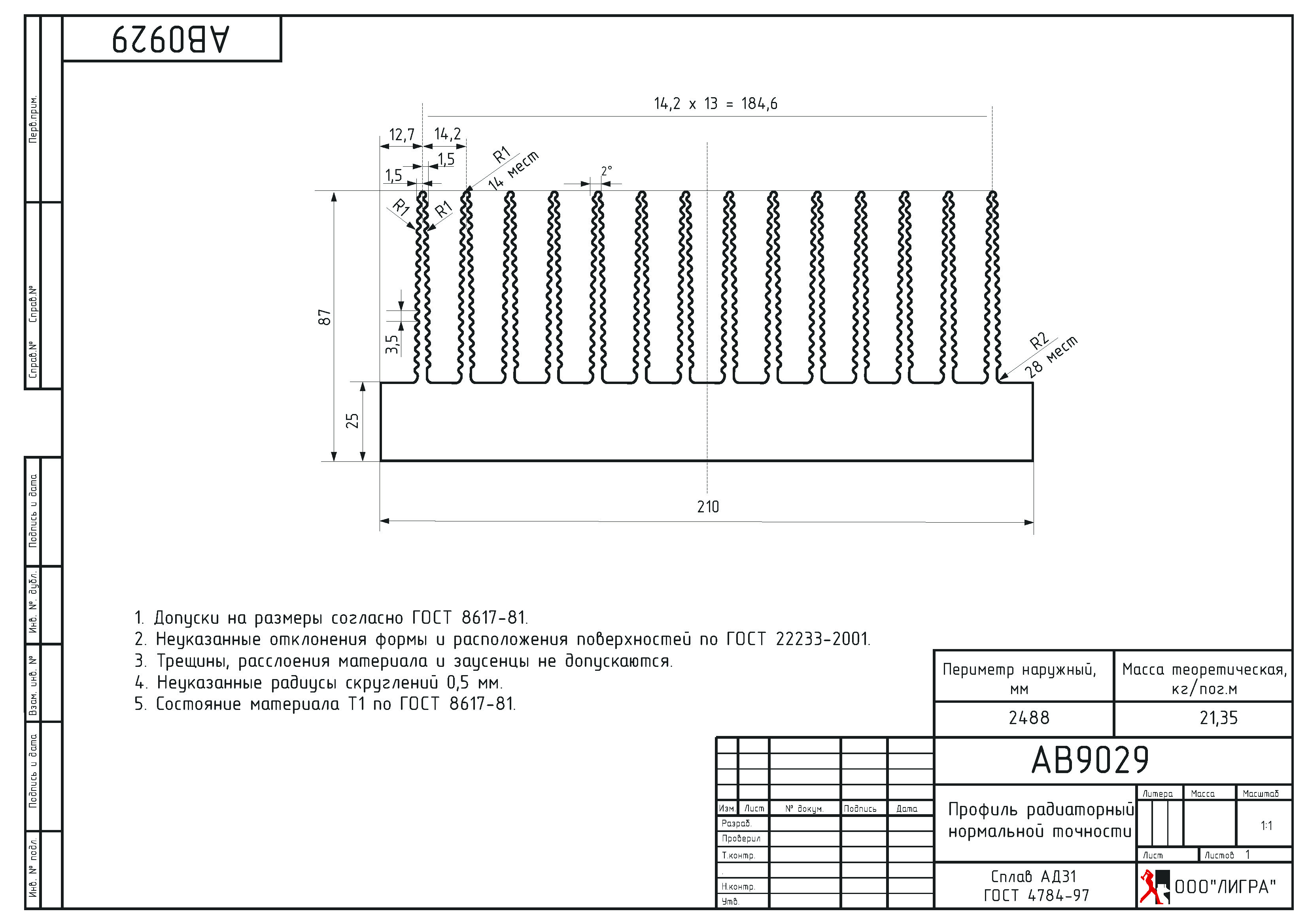

    Плохо то, что там все усилковые корпуса имеют только сдвоенные радиаторы.
    А так в принципе есть из чего выбрать.

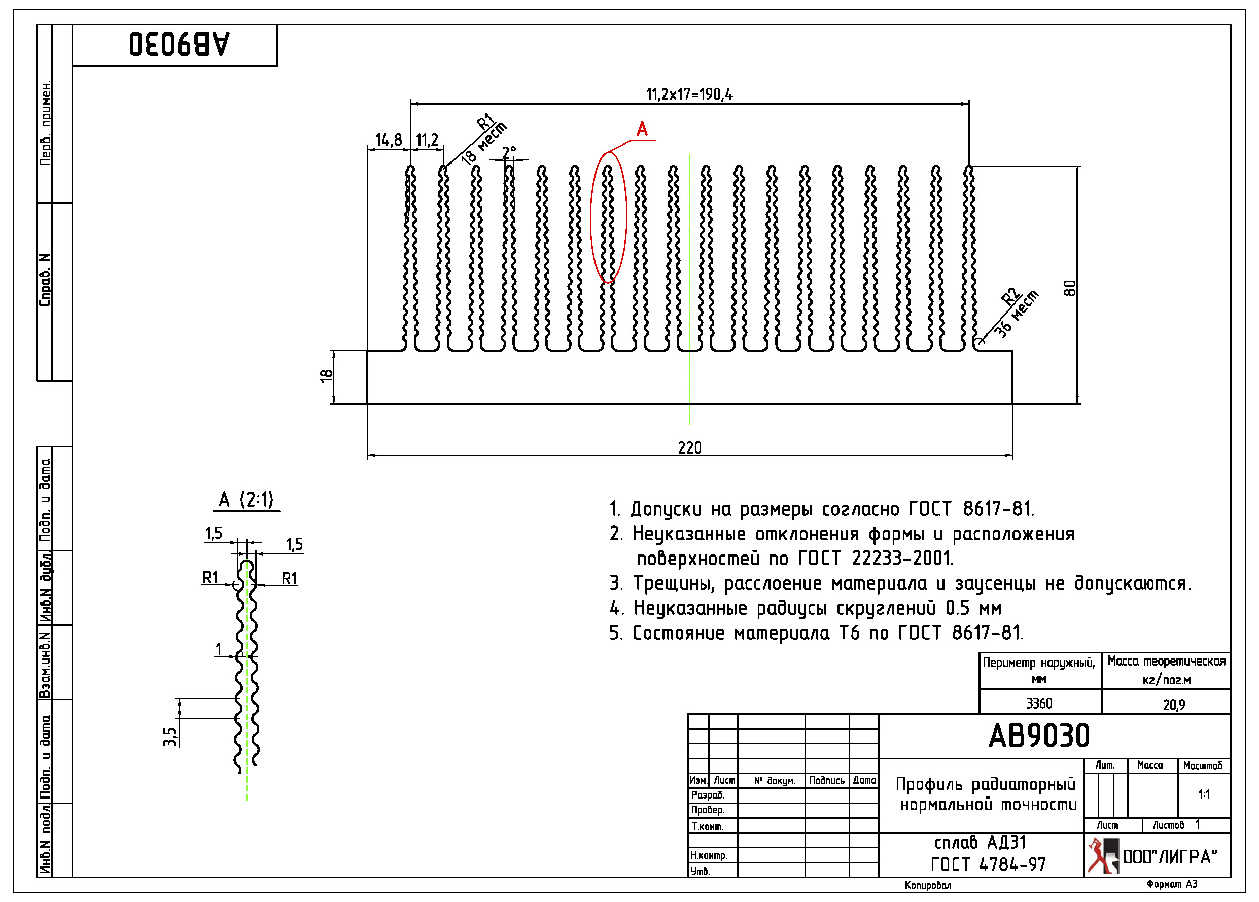

    Нет там того что мне нужно. То что нужно можно из Польши привезти.
    Но согласитесь - купить довольно недешевый корпус, а потом к нему, этак за 40-50$ ещё дополнительные радиаторы брать. Ну не бред ли?
    В лигре подошва хилая. Как хеатспридер нормально не будет. Нагрев будет в основном локализован и не рассредоточен, при быстром нагреве, конечно.
    Вот толщина 10-12 подошвы и общая толщина монолитного радиатора в 50мм самое оно.
    http://www.ligra-spb.ru/CAD/AB9030_CAD.jpg
    http://www.ligra-spb.ru/CAD/AB9029_CAD.jpg
    Подошва 18 и 25 мм.
    Все профили:
    http://www.ligra-spb.ru/Profile.htm

    Я всё это видел. К сожалению не подходит ничего. Если толщина есть - нет длины. Есть длина - нет толщины. Кроме того - Вы смотрели какова высота тех радиаторов с оребрением?
    Для радиатора-боковая стенка нужны несколько другие размеры.
    Допустим: Д/Ш/В 400-330/150-120/50, толщина подошвы 10-12мм.
