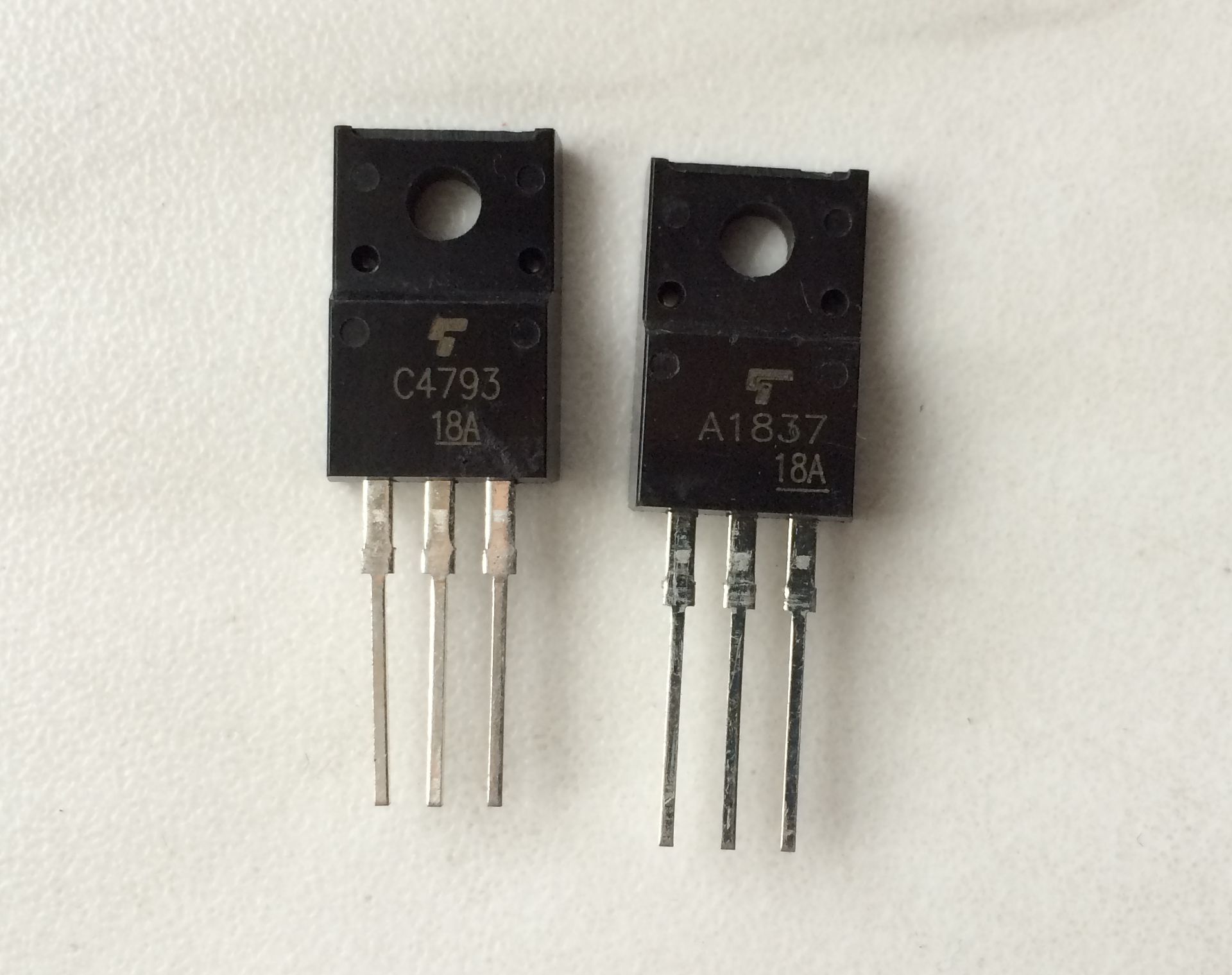

    Прислали транзисторы 2SA1837, сколько в этой фирме деталей брал никогда не было нареканий. А тут по моему откровенный фейк 2 вида.
    Прошу оценить! С обратной стороны скоса нет и выемка с торца на левом меньше на правом выемки нет.

    Верхнее фото скорее оригинал, нижнее скорее фейк.

    Тошиба их давно не выпускает.
    Оба они НЕ Тошиба. А раз тошибовский лэйбл стоит, то подделка.

    Первый (слева) оригинальный с виду. Второй точно левак.

    Да левый - левый )))
