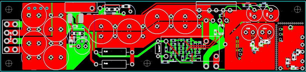

    Переделал плату под новую защиту.

    10.02.2005
    Королев
    3,011
    По умолчанию Re: Улучшение линейности (и не только) усилителя на LM3886
    Цитата Сообщение от vadim65 Посмотреть сообщение
    Если предположить практически невозможное - легло плюсовое плечо питания...
    Реле защиты от него и питается, т.е. сразу отключит АС. Так что все в порядке.
    Сорри это у меня. У Nicka со входа силового стаба.

    Излучать... возможно. Неплохо бы проверить конечно. Но тогда лучше фильтр организовать, как раз используя гасящий резистор.
    Вывод С37 который подключен к земле, и вывод C38 который подключен к минусу питания желательно подключать как можно ближе к последним конденсаторам, хотя неуверен что это легко сделать в 2 слоях.
    А так вообщем хорошо, я правда всё на правильность конечно не проверял.
    Последний раз редактировалось Nick; 04.06.2008 в 09:54.
    В принципе можно сделать, дотянув дорожкой толщиной 0.5мм вдоль шин питания немного сузив последние. Но длина получится около 60мм, т.е. приличная индуктивность. Как считаешь, стоит передалать?
    Спасибо. Добавил еще RC фильтр на реле и поставил двухзвенный фильтр на Mute для увеличения задержки запитав его от С27.
