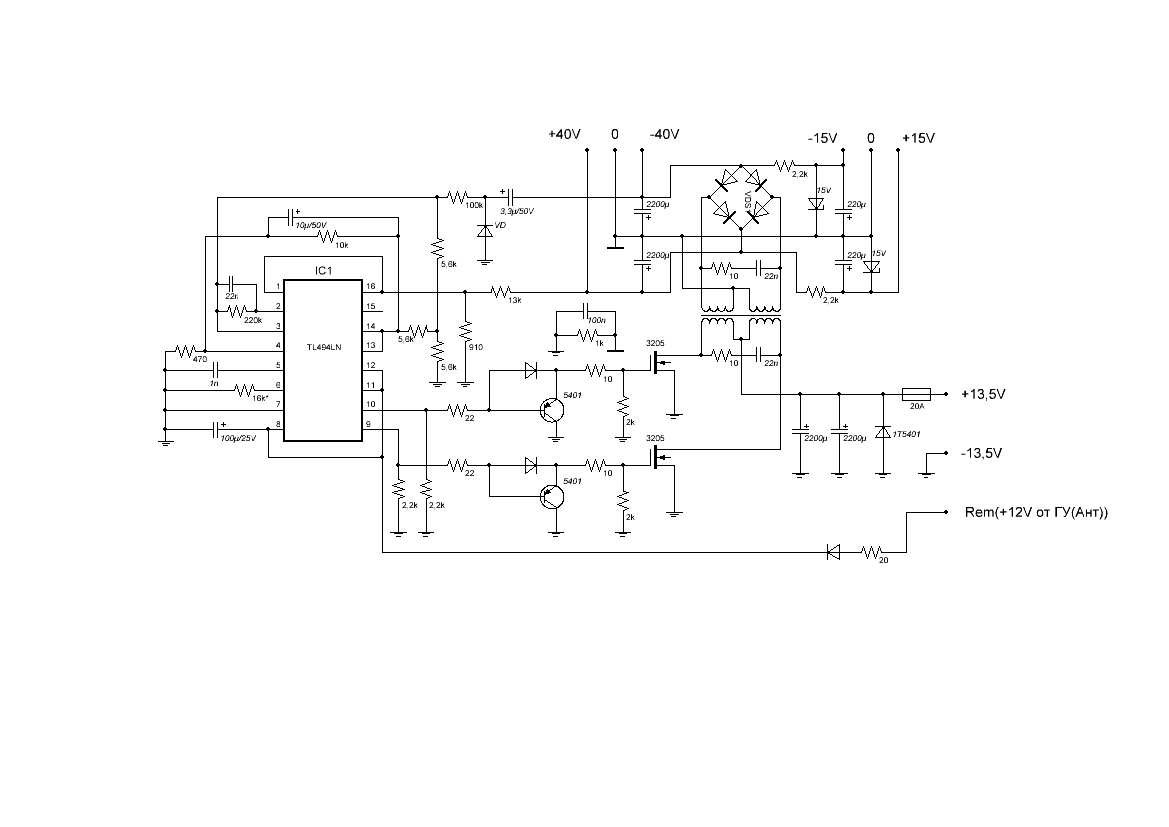

    Мне конечно лень перерисовывать с ихней печатки схемку(), но наверное для ознакомления надо сделать.
    Вовочка, это что ты такое сморозил? какой в 5 ноге резистор у тл494?
    Starichok, Володь, каюсь, грешен - сморозил(сапсем без очков вблизи плохо вижу, и с ними тоже - шиздюлина слепая), и зря на китаёзов гнал. Вот, перерисовал. Всё верно - резистор на 4-ой, кондюк на 5-й. Однако 1 и 16 ноги в связке. Значит не совсем ещё "орк" древний.

    а 15 нога куда? почему она у тебя осталась в воздухе висеть? так схема работать не должна.
    с обратной связью какая-то хрень получается.
    единственное, ремоут понравился.
    резистор в 4 ноге вместе с конденсатором - стандартный софт-старт, только номиналы что-то уж маленькие.

    15 нога куда?
    Никуда, в воздухе так и висит. Хотя разводка к ней на платке есть. Нога должна включаться в среднюю точку резистивного делителя между "-" и объединёнными, как на схеме, ножками 13, 14. Но резисторов нет с завода. Однако схема работает стабильно. Главное, что запускается аж при -30В.

    как это понять, минус 30 Вольт?
    надо подумать, что происходит в ОУ с оборванным входом. мне казалось, что он должен быть опрокинут на остановку ШИМ.
    Нет-нет, не на "-" вторички, а на "землю"(-12В бортового).

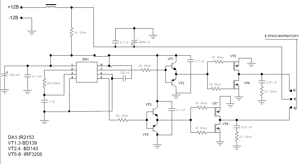

    покритикуйте пожалуйста схему

    логически все правильно. надо смотреть железе.

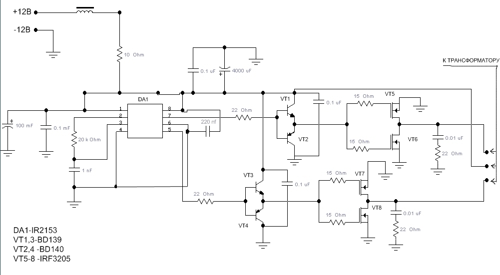

    на мой взгляд, питание на среднюю точку трансформатора должно браться до резистора в 10 Ом, что после дросселя стоит иначе он пыхнет мама не горюй))))
  19. #4018
    02.05.2010
    Псков
    74
    3,293
    да, совершенно правильное замечание. я сразу не обратил внимание. питание трансформатора и драйверов - до резистора 10 Ом. после резистора - только питание микросхемы.

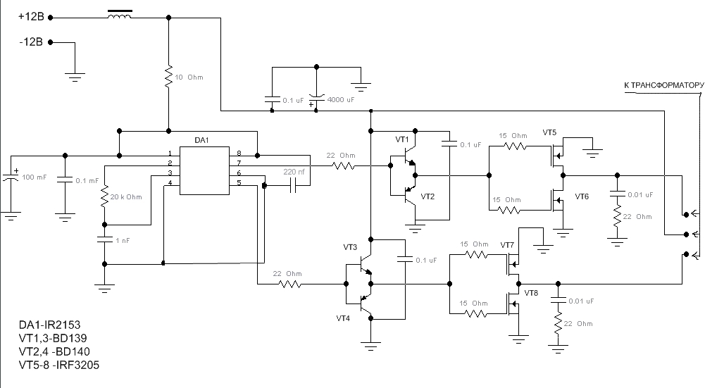

    да, схему рисовал уже сонный . Вот, подправил немного
