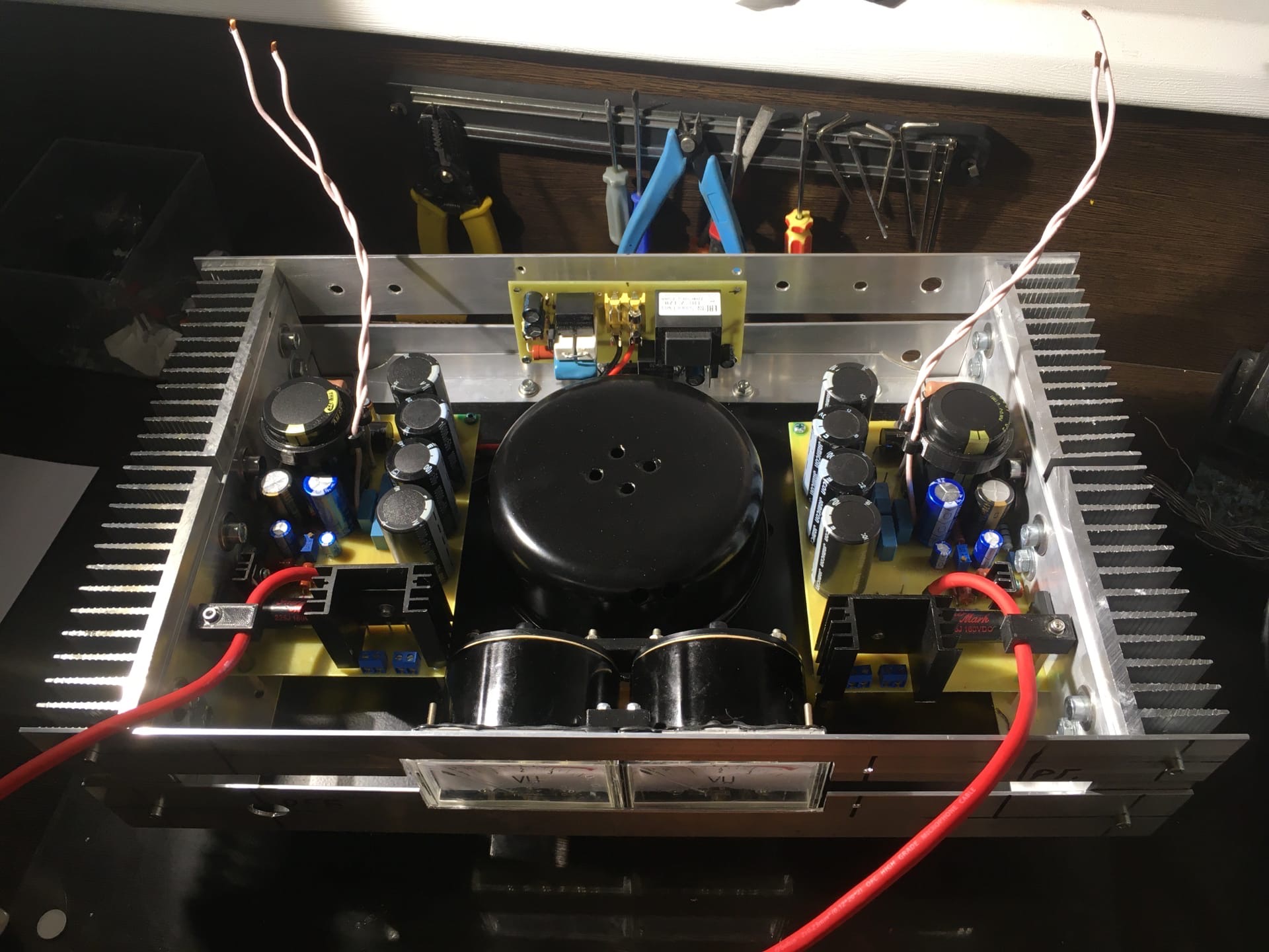

    Поделюсь своим процессов работы. Пока что примерка всех деталей.
    Плата сзади: софтстарт+ бп для свистоперделок (подсветка индикаторов, реле включения)
    не хотите плату входом развернуть к задней стороне, чтобы сигнальный провод был короче?

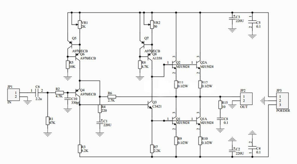

    предлагаю еще одну схему способную работать с малым током покоя вплоть до 200ма,при этом выходные транзисторы закрываются плавно без отсечки,это достигнуто применением Дарлингтонов на выходе,но при их применении обычно возникает проблема стабилизации тока покоя,она решена с помощью системы слежения и стабилизации на транзисторе Q7,которая отслеживает и стабилизирует ток покоя

  12. #4011
    Нужно скачивать мультисим, рисовать и погонять классического однополярного JLH 69, поэтому просьба у кого есть отрисованая схема и мультик интересно увидеть потребление тока от БП при токе покоя допустим 1.5 А и питании 24 вольта.
  13. #4012
    12.01.2017
    2,939
    Два капитана, в классической схеме все УЖАСНО! в плане формы токов выходных транзисторов особенно при бэтте выходников ниже 100
  14. #4013
    22.07.2020
    110
    Просто готовых плат по классической схеме полно, а вот под доработанные схемы готовых плат нет. Вот почему все и делают по классической схеме.
  15. #4014
    12.01.2017
    2,939
    да можно и классическую,только дарлингтоны на выход (можно кт602+кт908 например)и схему стабилизации тока покоя параметры рулят!!!!!

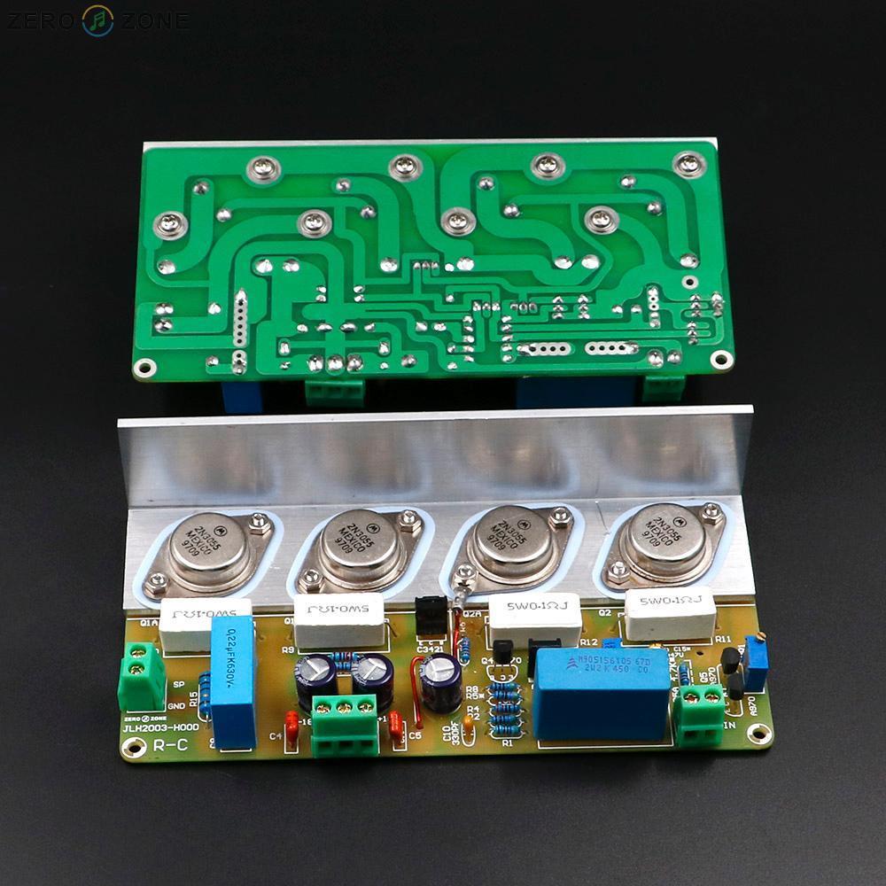

  16. #4015
    22.07.2020
    110
    А чем плоха схема того же JLH2003?
    Тут и мощности побольше. Ну и по звуку наверное не будет хуже.

  18. #4017
    12.01.2017
    2,939
    она в принципе не отличается от 1969,двухполярное питание считаю не для этой схемы
    их главный недостаток-это требование к большому току покоя и требование выходников к бэтте более 130
    а вот схема что я привел выше работает в СУПЕР А,те с малыми токами покоя,при этом транзисторы закрываются плавно без отсечки
    и отслеживается и стабилизируется ток покоя не зависимо от чего он меняется-разогрева транзисторов или изменения напряжения питания
    еще эта схема способна работать на низкоомную нагрузку не требует выходников с высокой бэттой

  20. #4019
    22.07.2020
    110
    А для чего делать такие малые токи покоя?
    Классическая схема вроде нормально работает при токе покоя 1.2-1.3. и при подборах высоких бэток вроде ток покоя не плавает.
