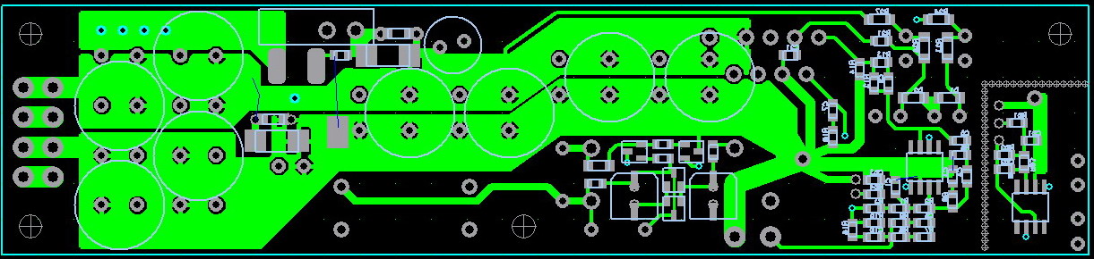

    Несмотря на приближающийся релиз авторских плат, решил заказать и свой вариант. Будет с чем сравнить
    На мой взляд, получилась удачная трассировка. Схема соответствует упрощенной версии Nickа с небольщими изменениями. Также добавлена защита и входной фильтр на AD8065. Размер платы 35х152мм.
    Жду конструктивной критики.
    Сорри за качество рисунков, не разобрался как сделать нормальные из PCADа.

    antecom, А чего фильтрик на отдельной платке, а не вместе с усилом?
    Не разглядел, каким образом "плюс" от моста к ЛМ-ке приходит .
    Ноги Лм-ке, как я понял, немного подправил ?
  13. #3992
    10.02.2005
    Королев
    3,011
    По умолчанию Re: Улучшение линейности (и не только) усилителя на LM3886
    Хотелось в первую очередь оптимально развести основной усилитель. Фильтр не получалось "приткнуть" с сохранением общей точки земли. С учетом того, что входной фильтр нужен не всегда (наличие преда, использование усилителя для активной АС) решил сделать его на отдельной платке, которая напаивается снизу на выводы С24, C25.
    Не понял про "плюс", на плате нет диодного моста. Есть одна перемычка с выхода отицательного стаба на землю.
    У LM-ки 2-я и -11-я ноги откушены, первая подогнута в ряд с четными, так она даже на 5мм короче.
    Землю для фильра можно в принципе взять с земли U1. Хотя если фильтр делать отдельной платой, то я бы наверно расположил бы его на входном разьёме, и за одно предусмотрел бы место под разделительный конденсатор.
    Добавлено через 5 минут
    Чё то мне непонятно каким образом стабы запаиваются и где их выводы...
    Добавлено через 2 минуты
    Да, и сразу предупреждаю, защиту я ещё не проверял в реальности, смотрел только в симуляции .
    Добавлено через 1 минуту
    А какого размера R7, R8 ? (я бы поставил 0805 или даже 1206).
    Хотя схема защиты я так понял не моя ?

    Я сам не сразу разглядел, что стабы на плате тоже с двух сторон прилеплены, так что вопрос снят.
  16. #3995
    10.02.2005
    Королев
    3,011
    Стабы друг под другом, с разных сторон платы со смещением на 4мм. Одна нога каждого стаба монтируется в соответствующее отверстие, две других подгибаются и запаиваются планарно. Не очень технологично, но у меня не массовое производство.
    R7, R8 размером 0805, как и остальные в сигнальных цепях. Я бы тоже поставил их побольше, но на digikey нет Susumi RR 1206. У тебя в прототипе 0805 вроде работают нормально.
    Защита попроще, без защелкивания. Из твоей схемы взял включение оптрона (его выводы тоже подогнуты под корпус, иначе не влезал, а перелопачивать почти готовую печатку не хотелось). Схему защиты могу нарисовать и выложить чуть позже, если кому интересно.
    Если без защёлкивания и с оптроном, то получится генератор. Например при постоянке на входе усилителя, будет заряжаться входной кондёр защиты, она будет отключать LM3886, из-за этого будет 0 на её выходе и кондёр будет разряжаться, и защита будет включать LM3886, потом опять заряжаться и.т.д....
    Да, всё ок.
    Завтра скачаю вьювер PCAD-a, посмотрю разводку внимательней. Но на первый взгляд вроде нормально.
    Да, ты прав. Если, пойдет постоянка с источника сигнала получится генератор с периодом несколько секунд. Т.е. защищает только от выгорания LM-ки, когда цепь mute уже не работает. Попробую переделать. Жаль под реле уже все не влезет.
    Или может вообще оптрон убрать? Интересно, LM-ка нормально переживет разрыв обратной связи?
    Спасибо. Хочу заказать до среды - в четверг уезжаю в отпуск.
    Можно и на входном разъеме (точнее у регулятора громкости). Думал об этом, но не решил как лучше. Если выносить, провод земли от усилителя к фильтру будет общим для сигнала и питания. Можно будет проверить в железе как это отразится на искажениях.
    Добавлено через 10 часов 7 минут
    Nick, подскажи, достаточно ли цепочки 4.7к 10мкФ в цепи Mute для предотвращения щелчков при включении питания при банках 30000мкФ? Я смотрю ты не стал вводить в схему защиты задержку включения реле.

    Попробую завтра отмакетировать такую схемку защиты. По идее, должна работать. Цепь Mute возможно прийдется сделать как у тебя в ZERO D 50 REV D5.7 MAIN для увеличения задержки.
  21. #4000
    Аватар для Nick
    28.03.2005
    NY, USA
    3,606
    Не плохая идея по упрощению. Только я думаю можно вполне обойтись без TL431, благодаря ПОС тригера фронт хороший и так. Надо бы поставить кондёры в тригер для надёжного старта и защиты от помех.
