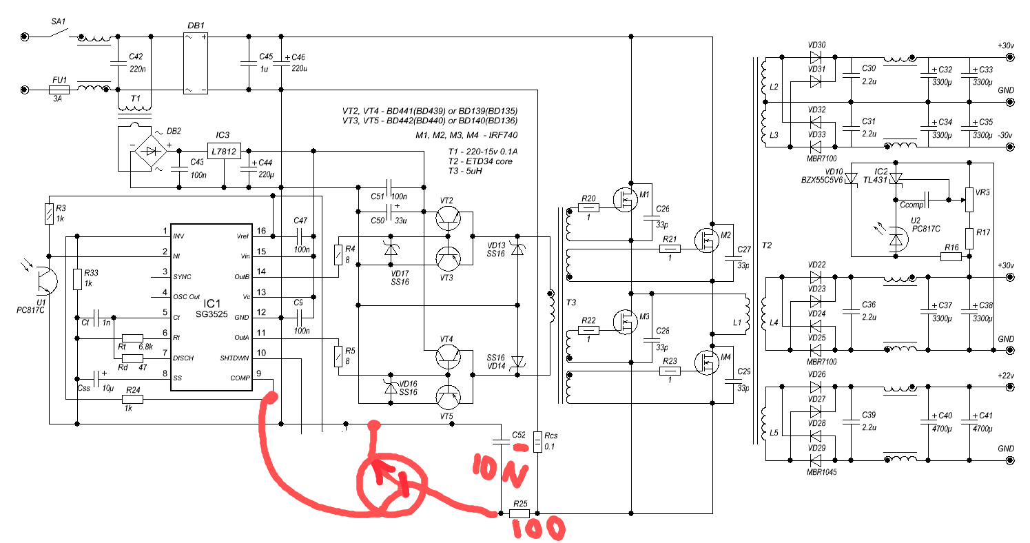

    Давно почитываю сей форум, и вот надумал слепить собственный импульсник для усилов. Это полумостовая стабилизированная схема на LM5030 и IR2110, есть ограничения по току, мягкий запуск. Надо еще допроектировать обратную связь и посчитать трансформатор.
    Жду общих коментариев по топологии.

    Скажите, а как высчитывается частота и дэдтайм для SG3525? Я почему-то не вижу формул в датащите
    Ну вот предварительная схема готова. Некоторых номиналов нет -ещё не посчитал.
    Ну как, крепко накосячил?
    На вскидку - R3 не больее килоома лучше, между 1 и 9 выводами 1 - 3 к, (в единичном усилении некоторые экземпляры неустойчиво работают) огород из транзюков на выходе по сути лишний, тупо - кондер последовательно с первичкой транса и резистор
    Токи импульсные большие - около 5А, потянет ли микруха? И ещё что с 3 и 4 ногами делать? Оставлять болтаться или соединить с чем нибудь?

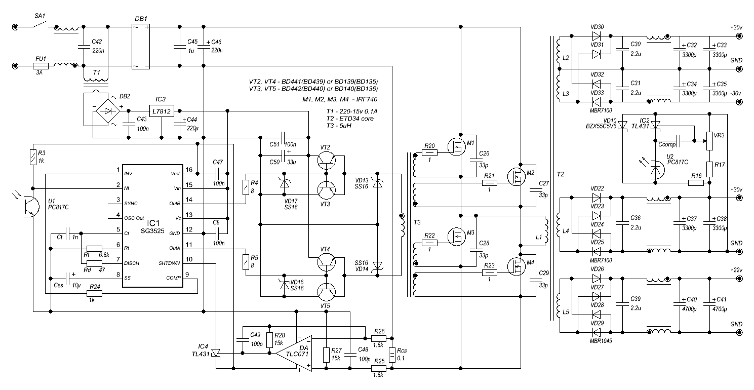

    Доделал токовую защиту. Осталась цепь ОС по напряжению.
    Ещё такой вопрос: из чего делать драйверный транс? Какой типоразмер, какой материал? У меня получилось, что индуктивность обмоток должна быть около 5мкГ для макс. КПД.
    Она не будет работать... Во первых, с 10 ноги, надо резистор на опорное, во вторых, 431-й, если память не изменяет, имеет напряжение насыщения около 2,5В, а 10 нога активна уже при 0,7В, в третьих, 431 относительно медленно работает для защиты, в четвёртых, зачем он вобще нужен, почему не подключить опер напрямую к 10 ноге...?!
    Добавлено через 1 минуту
    ЗЫ, резистор в ОС с 9 на 1 имеет смысл если только есть ещё один рез. с 1 на корпус...
    Я понял из датащита, что Shutdown отключен только когда на 10 ноге твёрдый ноль, или он имеет порог срабатывания? В датащите нифига нет!
    Там на входе стоит биполярник, база... (из даташита). Вот и думайте про порог...
    Вот только опер работает не в триггерном режиме, его выход ведь пропорционален сигналу снимаемому с Rcs
    Можно завести обратную положительную связь.., триггер Шмитта на опере...
    Если ты заметил что скачешь на дохлой лошади..., слезь...
    Понятно, как вы писали раньше 0,7в получается.
    Добавлено через 5 минут
    Так лучше использовать порог срабатывания биполяра или триггер шмитта городить?

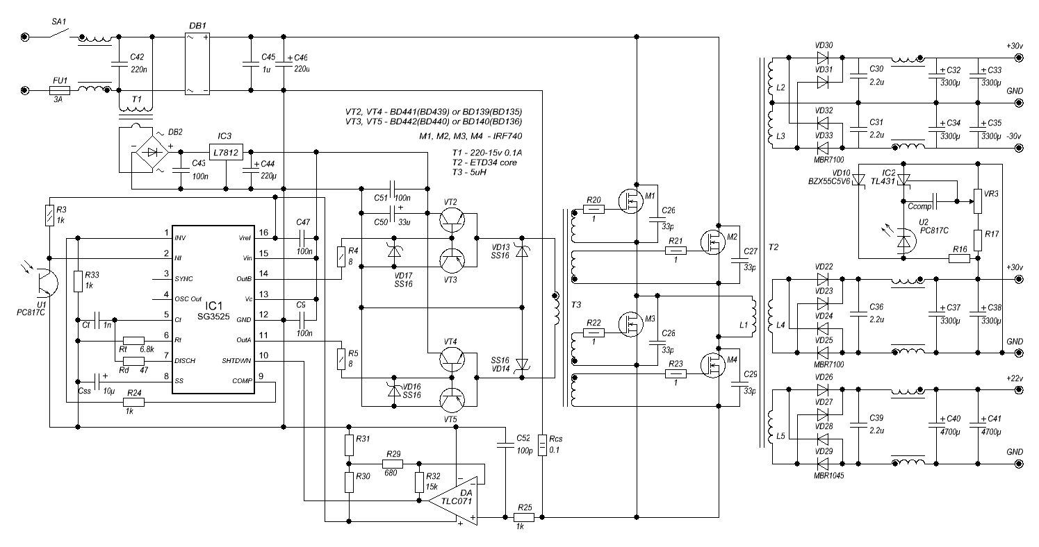

    А может что-то типа такого? На R30 R31 задано опорное напряжение.
    Может так?
    Так лучше использовать порог срабатывания биполяра...
    Я бы не стал ожидать большой температурной стабильности от перехода база-эмитер... Шутдаун 3525 это не то же что и вход компаратора "измерителя тока" - шутдаун 3825... У них немного разные функции, ИМХО. У 3525 это просто "выключалка", а у 3825 это уже высокоточнный "измеритель тока" (это народным языком... )
    Добавлено через 3 минуты
    ИМХО, для такого типа датчика (резистивный), и схемы как у Вас, я бы применил 3825, тогда компаратор не нужен был бы...
    Последний раз редактировалось strannicmd; 30.10.2008 в 19:40. Причина: Добавлено сообщение
    Это я в курсе Всё же нужно делать на 3525 - дело в цене вопроса.
    А чем датчик плох. Я не вижу особой выгоды от ТТ здесь. Компаратор сильно плохой получился что-ли? В симуляторе работает - при заданном токе на выходе опера появляется 0,7в и далее быстро растёт до напряжения питания минус падение. Должно работать я думаю... или нет?
    Может так?
    Там 0,3в напряжение всего - не откроется.
    Дело в
    цене вопроса.
    Можно сэкономить на лишнем корпусе компаратора...
    Вскрытие покажет...
    Ну можно номинал резистора увеличить.
    Так это понятно что можно, но будет слишком много тепла рассеиваться на токовом резисторе, а я хотел уложиться в 2Вт, т.к. у меня есть такие резисторы с допуском 0,1%, а найти такие же на большую мощность без заморочек у нас нельзя. Ставить пару тоже не хочется.
    Каким образом? Если в 3525 нет компаратора, значит по любому нужен внешний. А 3825 стоит в 4 раза дороже и вообще расчитана на другие приложения, это слишком круто её здесь использовать.
