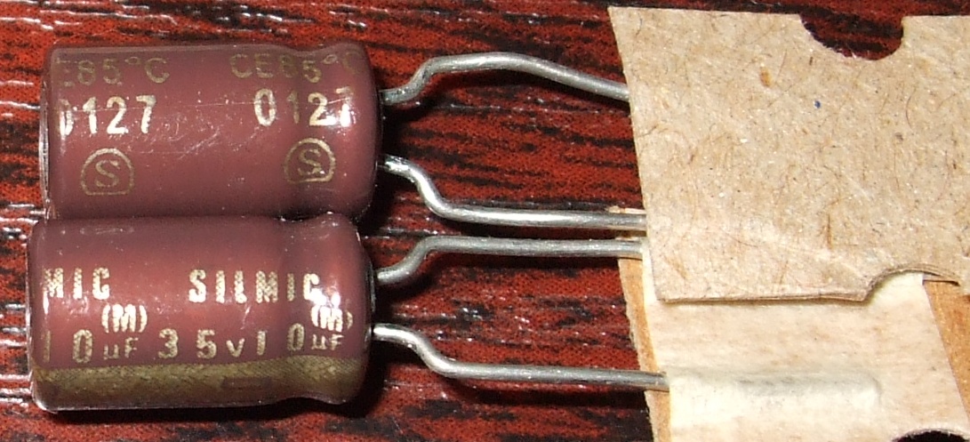

    Была возможность... не сдержался...

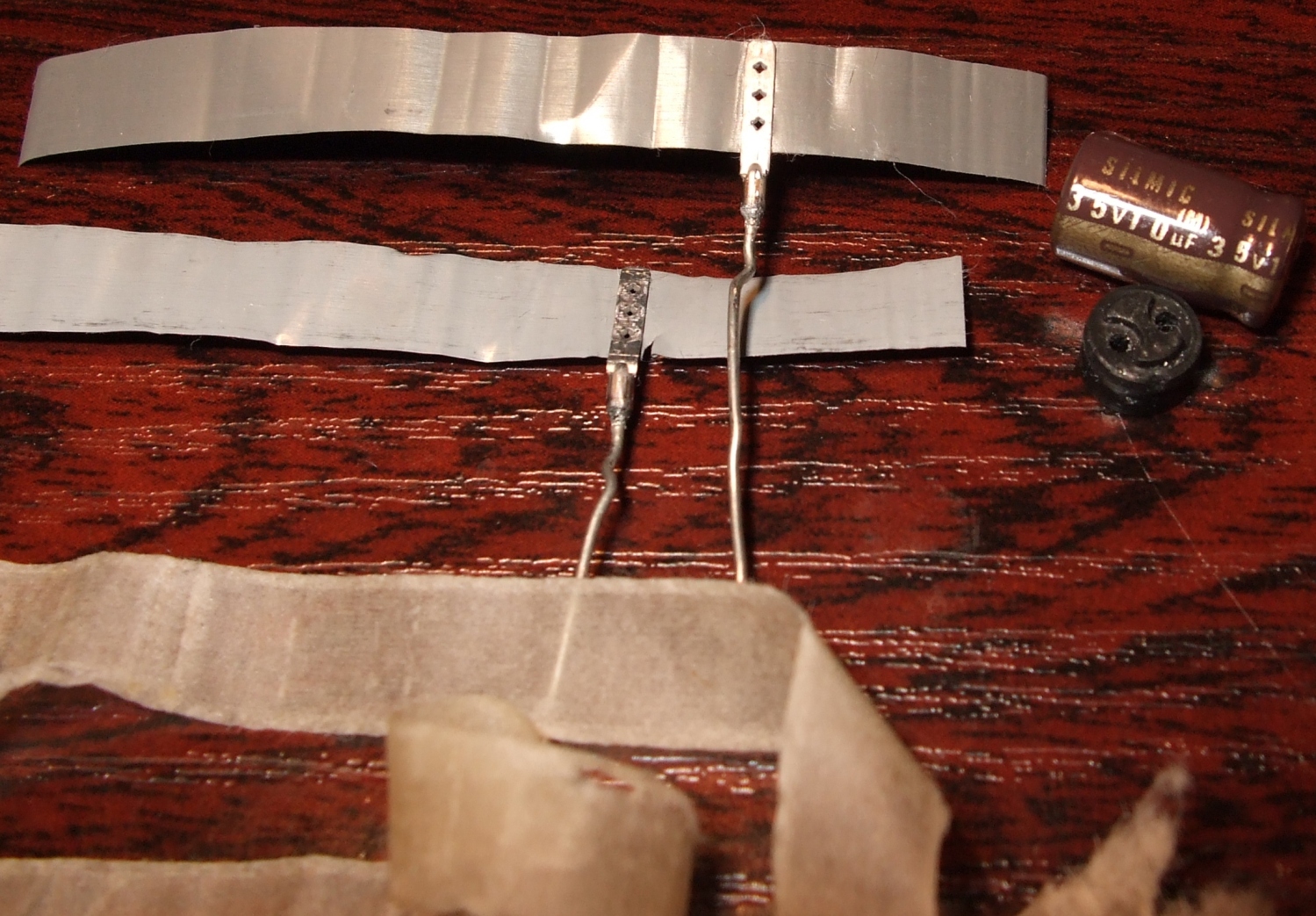

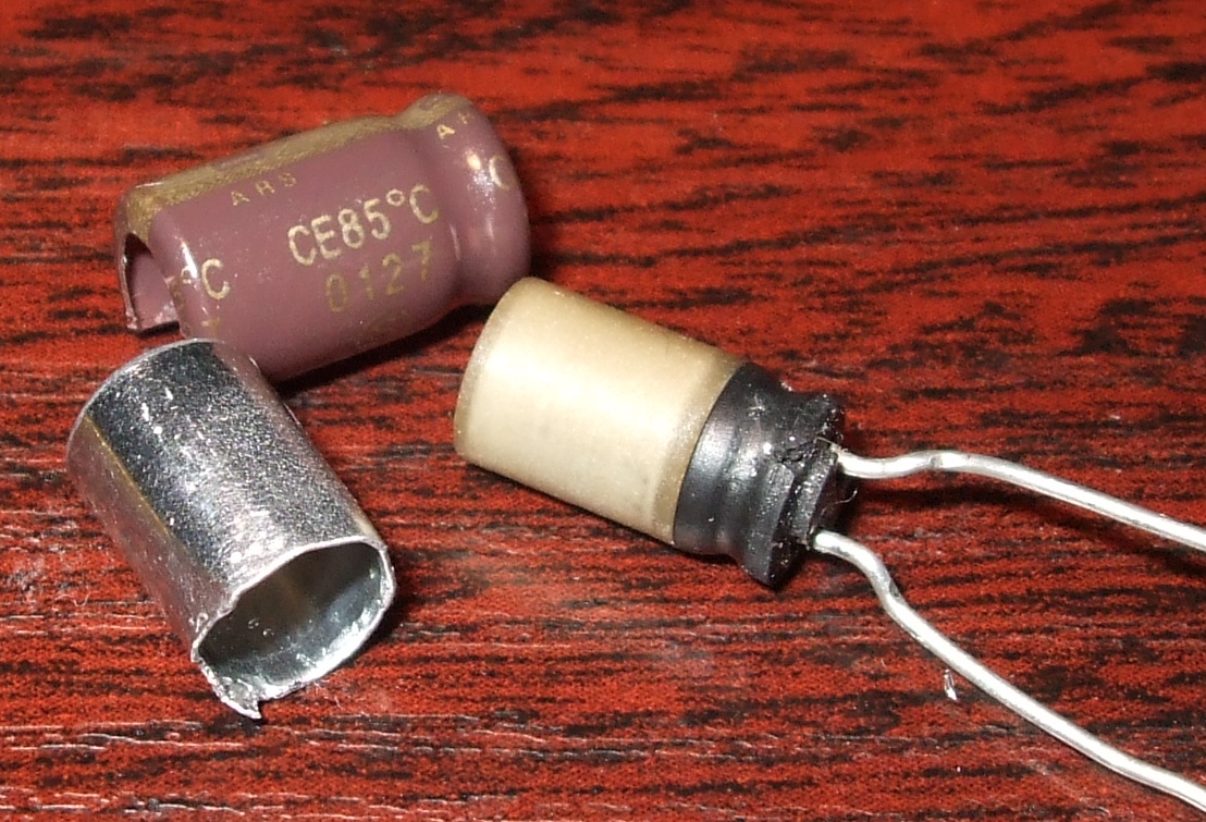

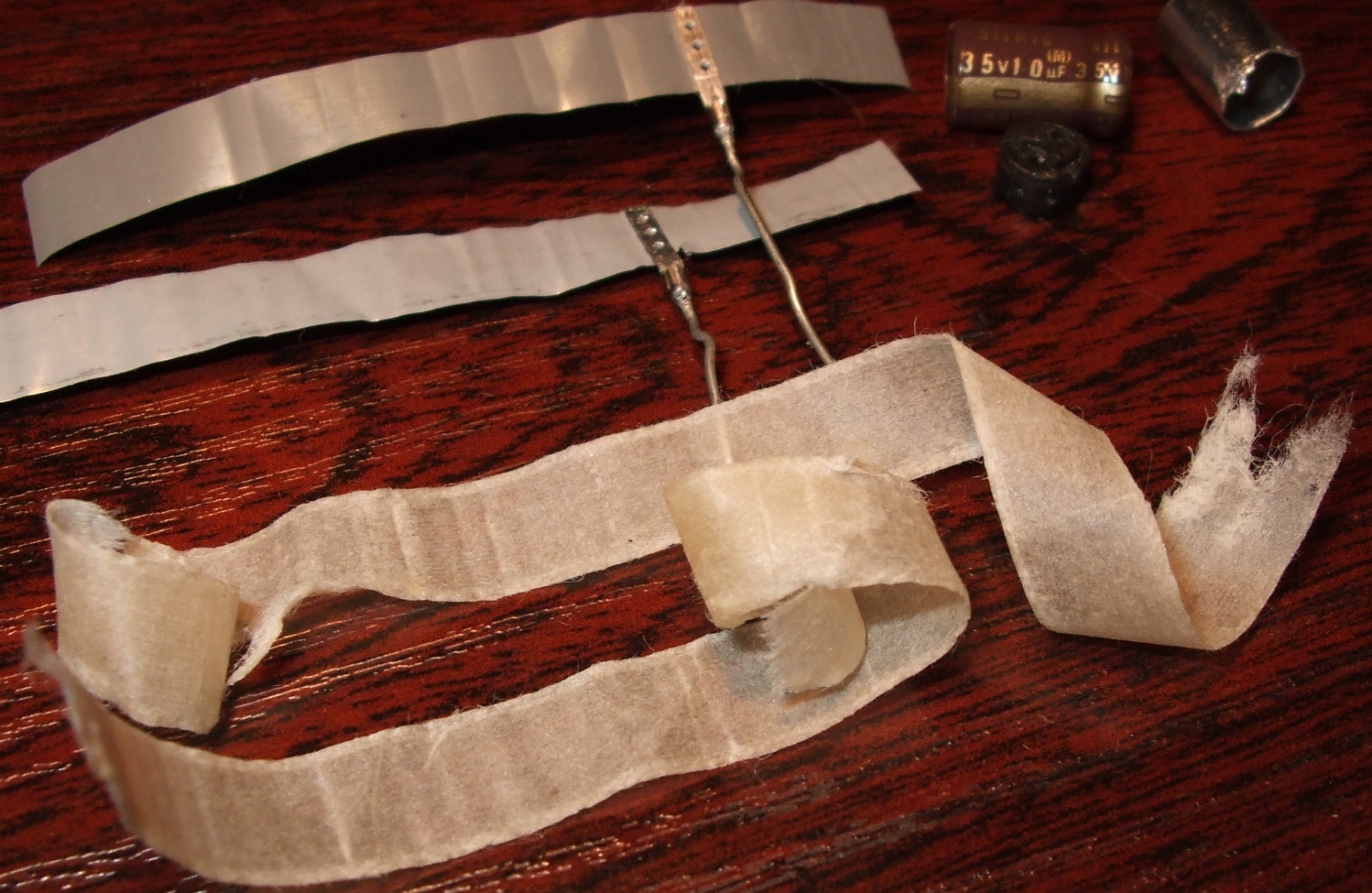

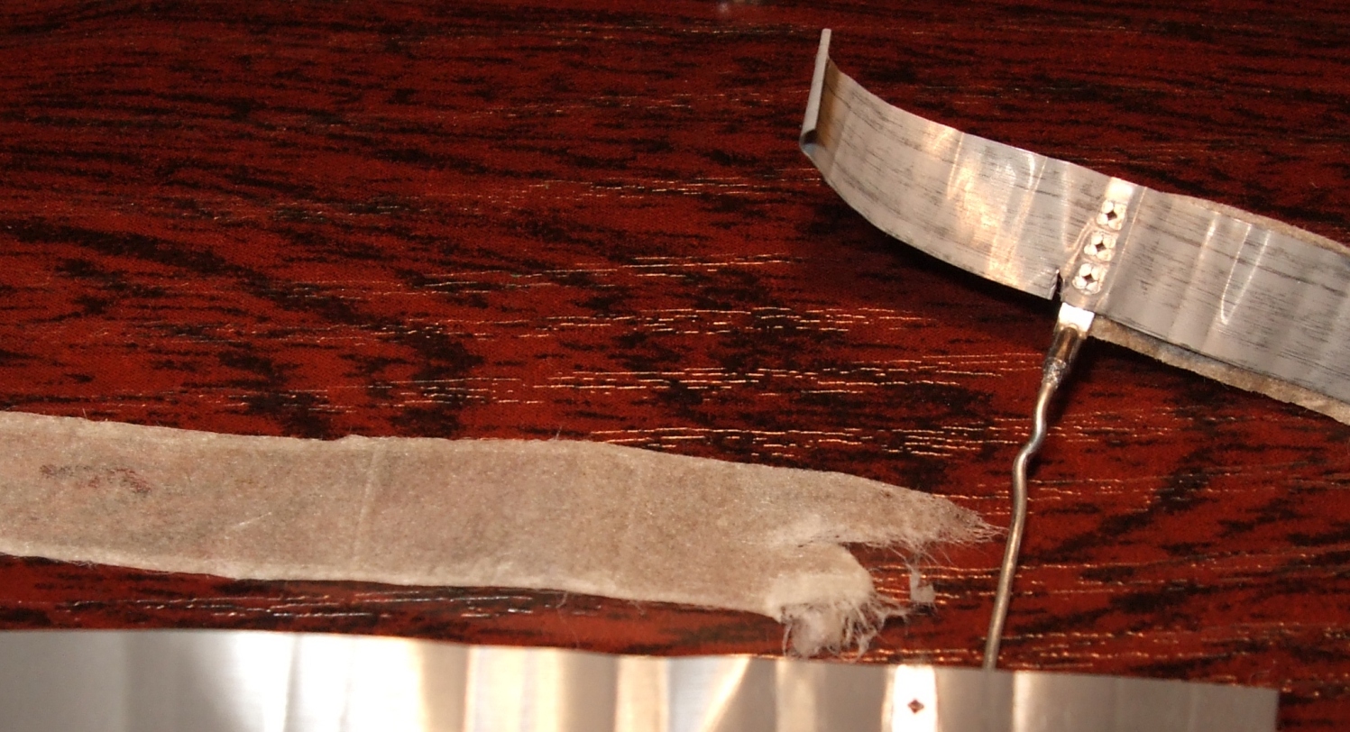

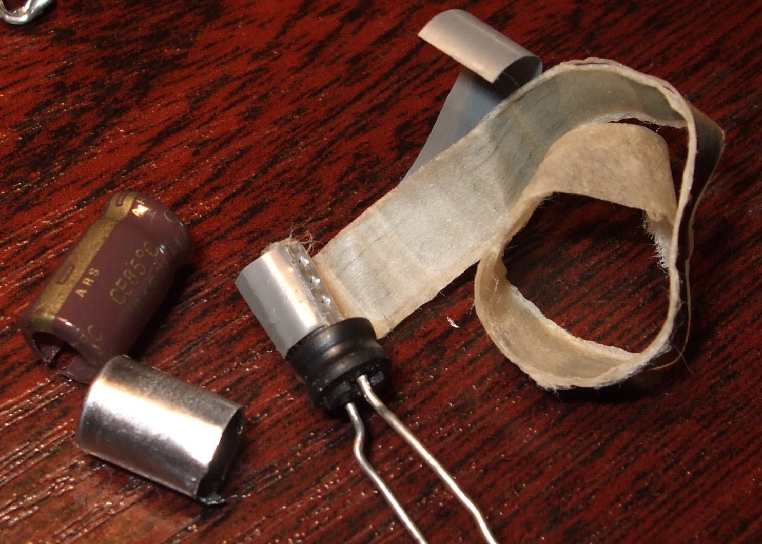

    изнутри....

  16. #395
    13,070
    По умолчанию Re: Фуфло?
    Vlad_LV,
    Те, что я разбирал, внутри выглядят точно так же, хотя надписи на рубашке белые, а не золотистые. Золотистые конечно красивее! (это от зависти )

    3,667
    Не рассмотрел...-в качестве изолятора бумага что-ли?
  19. #398
    13,070
    Ну да, бумага. Только сепаратора, конечно.
    у моих вроде тряпки что-то,потому и спросил..
  21. #400
    09.11.2008
    Рига
    17
    Silmic или SilmicII ?
