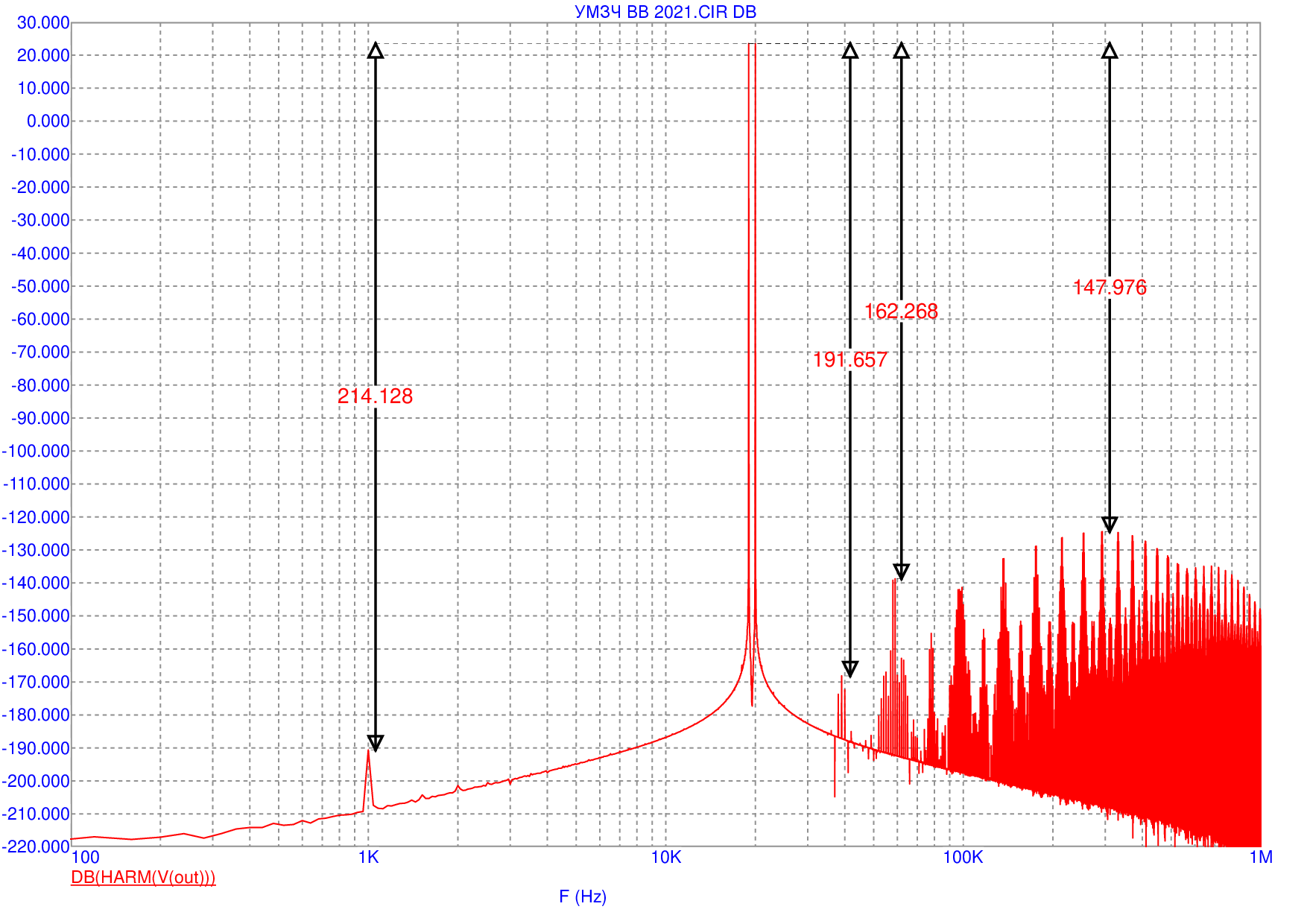

    Ну это не так.
    Спектр модели Общий Эмиттер. Вариант ОУ THS4031+ 4транзистора. 190мА ток через каждую выходную пару. LOAD 5.3 60в p-p
    Ещё есть вопросы? 1 ОУ+4 транзистора УН.

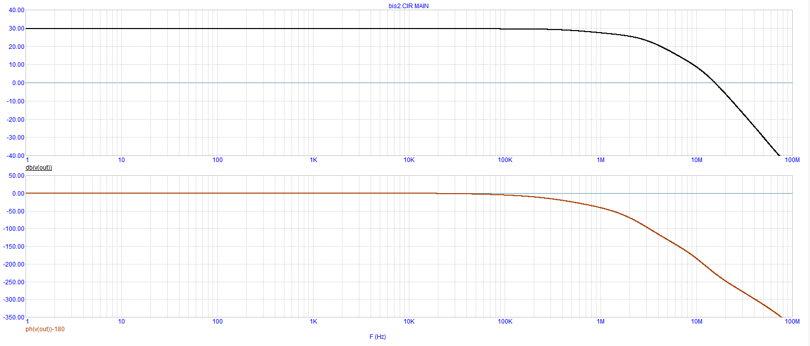

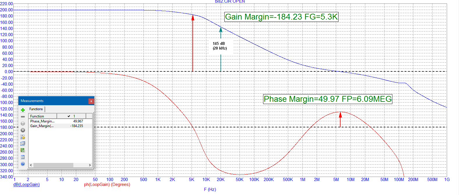

    Там, на потустороннем форуме отметили, что у меня удивительным образом неплохие модели получаются)))
    Это потому, витька и собачонки, что я немножко лучше вас разбираюсь в вопросе. Шалом, механизаторы!
    Общий эмиттер, bis2. Обратите внимание, как посредством введения стабилитрона D8 (33в) транзисторы Q19 и Q17 стали низковольтными. Обычные BC547-557. Очень хорошая схема получилась!
    Перед вами самая простая схема сверхглубокоосного усилителя из всех мне известных.
    добавил чуть позже - сверхглубокоосный с монопетлёй ООС
    зы. Вить, пусти смычку у себя на ресурсе. Пусть гафкалки тебя процитируют из бочки или где ты там заперся)))

    Посмотрел модель. Неплохо для начала. Коррекцией еще можно чуть пригладить.
