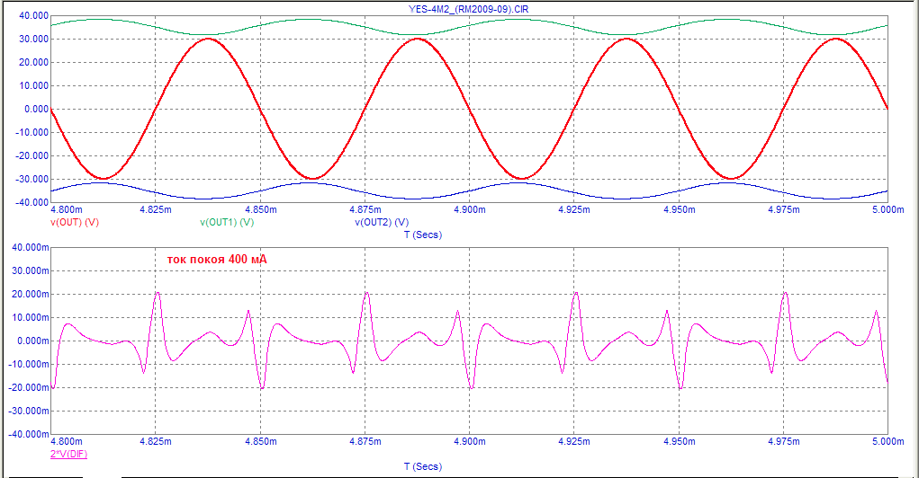

    Смоделировал схему ВК , показывающую похожие результаты в железе .Посмотрел на искажения с помощью диф-фильтра А.Петрова :

    Хорошие картинки -всё видно что происходит при изменении тока покоя .Не менее информативно будет испытание двухтоновым сигналом . Есть над чем подумать .
    Выражаю благодарность Александру за отличный инструмент схемотехника .
    Уточнение-2 . Диф-фильтр по методу С.Рубальского , использованный мной в конкретном эксперименте , разработан и адаптирован А.Петровым .

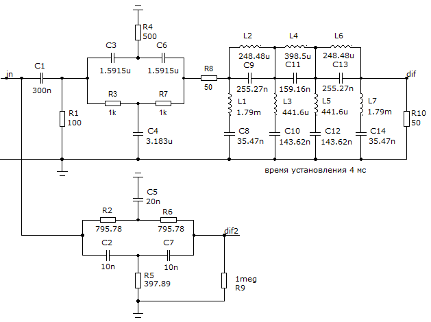

    quote="MAXIM_A;2329526"]Кто может, нарисуйте схему, как мерить КИ?[/quote]
    На вход усилителя подаете смесь двух синусов, например 100 Гц и 20 кГц. Уровень напряжений между сигналами 0,6 для НЧ и 0,4 для ВЧ. Для того чтобы смесь в амплитудном значении не затрагивала линию нуля и можно было четко разделить области амплитудных значений и перехода через ноль.
    К выходу усилителя подключаете ВЧ фильтр с частотой среза между первой и второй гармоникой верхней частоты воздействия, например 25 кГц. На практике часто хватает двух-трех звенного ВЧ RC фильтра.
    Выходное напряжение усилителя подаете на 1-й канал осциллографа,
    напряжение с выхода фильтра подаете на 2-й канал осциллографа.
    Таким образом, получаете привязку искажений к форме сигнала воздействия и видите где возникают искажения, либо при прохождении нулевой области либо амплитудных значений.
    Очень хорошо видны на таких графиках различные временные подвозбуды, неустойчивые для усиления области.
    Обычно для средних усилителей хватает верхней частоты воздействия 10 кГц (фильтр с частотой среза 15 кГц), тогда средней звуковой карты вполне хватает для таких исследований.
    Удачных измерений.

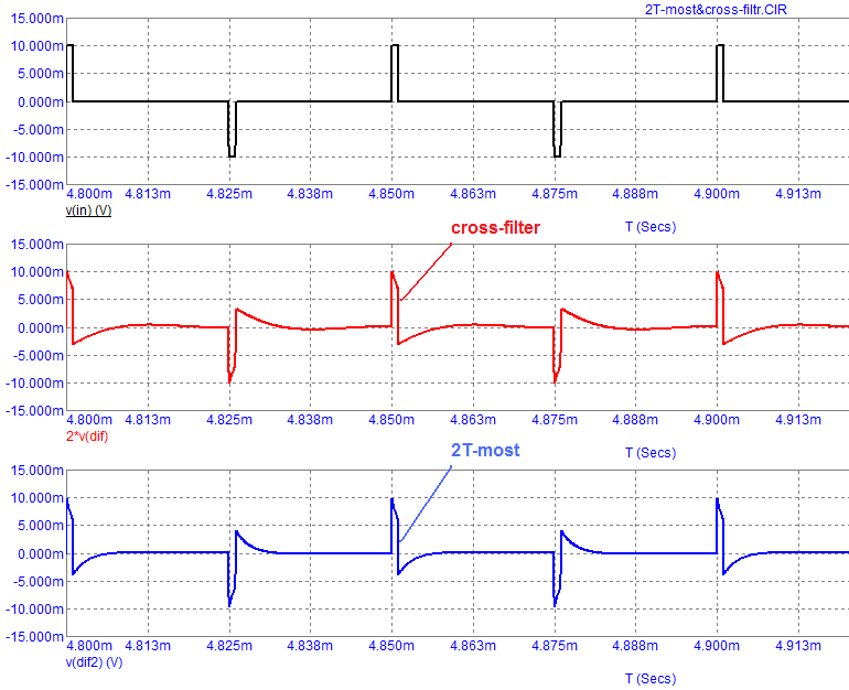

    сравнительный тест классического 2Т-моста на частоту 20 кГц и фильтра КИ
ID:	290326 Нажмите на изображение для увеличения.
ID:	290327 Нажмите на изображение для увеличения.
ID:	290328 Нажмите на изображение для увеличения.
    сделать в железе такой фильтр конечно сложнее чем фильтры предложенные Рубальским, но виртуально можем себе позволить. Классический 2Т-мост подавляет только 20 кГц и пропускает все остальное, поэтому для теста двухтональным сигналом не пригоден. Предлагаемый фильтр КИ подавляет тестовые сигналы более чем на 150 дБ, причем выше 20 кГц ослабление всех составляющих продуктов искажений составляет 6 дБ, поэтому для восстановления уровня всех гармоник и КИ используем множитель 2. На четвертом рисунке показана эффективность выделения импульсных сигналов из смеси 20 кГц и импульсов амплитудой 10 мВ в районе перехода через ноль сигнала 20 кГц

    Нашел таки (в стереофиле)
    Печально, что масштаб напряжения не указан.
    А в целом,для себя пришел к выводу, что для практических измерений лучше всего использовать старый добрый режекторный фильтр 2Т, по примеру Валета. В моделировании конечно можно много чем пользоваться, в разных вариациях - и однотональным и многотональным с разными типами модуляции, но смысл тут только в том, чтобы грамотно интерпретировать полученные результаты и принимать на их основе осознанные технические решения.
