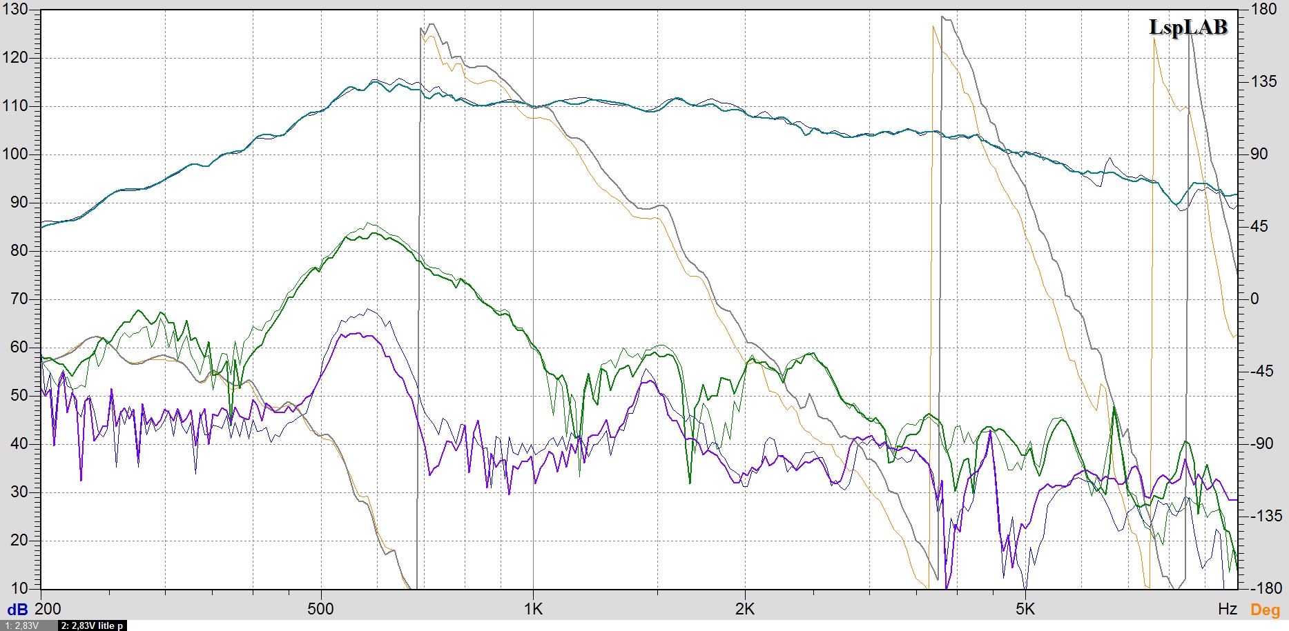

    Я тут вспомнил,что мы сдвигали вниз раздел СЧ-ВЧ, с 5-ти до 3,5 кажется, и звук заметно лучше становился: яснее, живее, атака просыпалась. Мне очень хотелось найти этому объяснение в тех. параметрах, но ничего не придумалось правдоподобного.
    Тряпочка съедает этот резонанс. Проверено экспериментально, пока вы думали. Или немного синтепона и он также исчезает. Вот пара графиков.
    Какой резонанс? Я говорю, что ВЧ головка намного лучше работала в том же диапазоне, что и купольник.

    Какой резонанс?
    6,5 кГц.

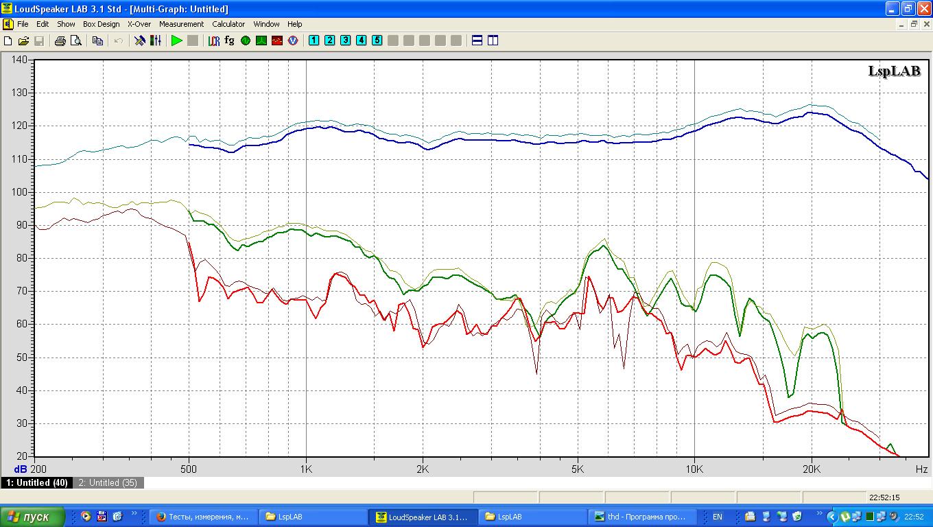

    вот thd пища... 20см 1W... на баффле ... орет с 2к... wm61 линквиц...
    ну в общем наподдал слегка... и она раскололась... ... баффл, конечно еще добавляет, но это пищ орет...((
    там медный кз виток... меньше искажений, больше отдача на середине и т.п. ... но если снять, может не будет так орать? кто-нибудь снимал?

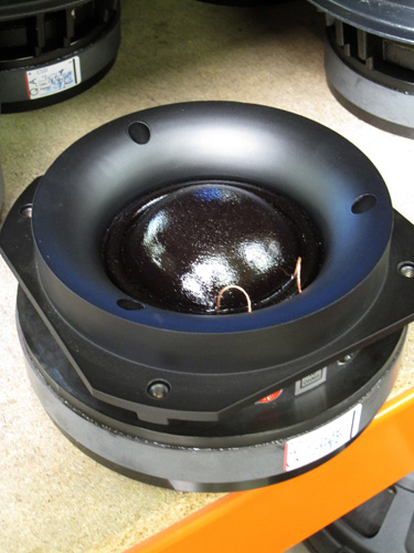

    Интересно, а как в плане разрешения купольный тканевый 3" средник АТС? Чтобы понять - ограничение качества вносит материал купола, и/или влияет что-то другое. Он некоторое время назад вроде как считался, типа, лучшим СЧ.
    Из минусов - у него только фланец огромный.
    Я же специально, чтобы его послушать, купил колонки ATC SCM-35!
    В общем, как и предполагалось, звук в целом хороший, но такого разрешения как на твёрдых динамиках нет.
    У мягкого средника зато демпфирование выше крыши, и частотка такая, что хоть без фильтра включай, никаких резонансов.
    Ну и конструкция впечатляющая, фланец в размер магнита, там магнит многим басовикам на зависть!
    Я на это и купился поначалу с Вифой, особенно после простых конусов.

    Alickkk, при каком срезе орет? при срезе 4кГц ор есть?
