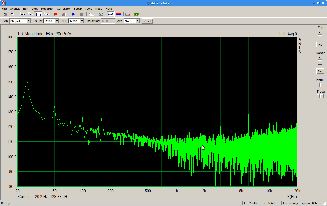

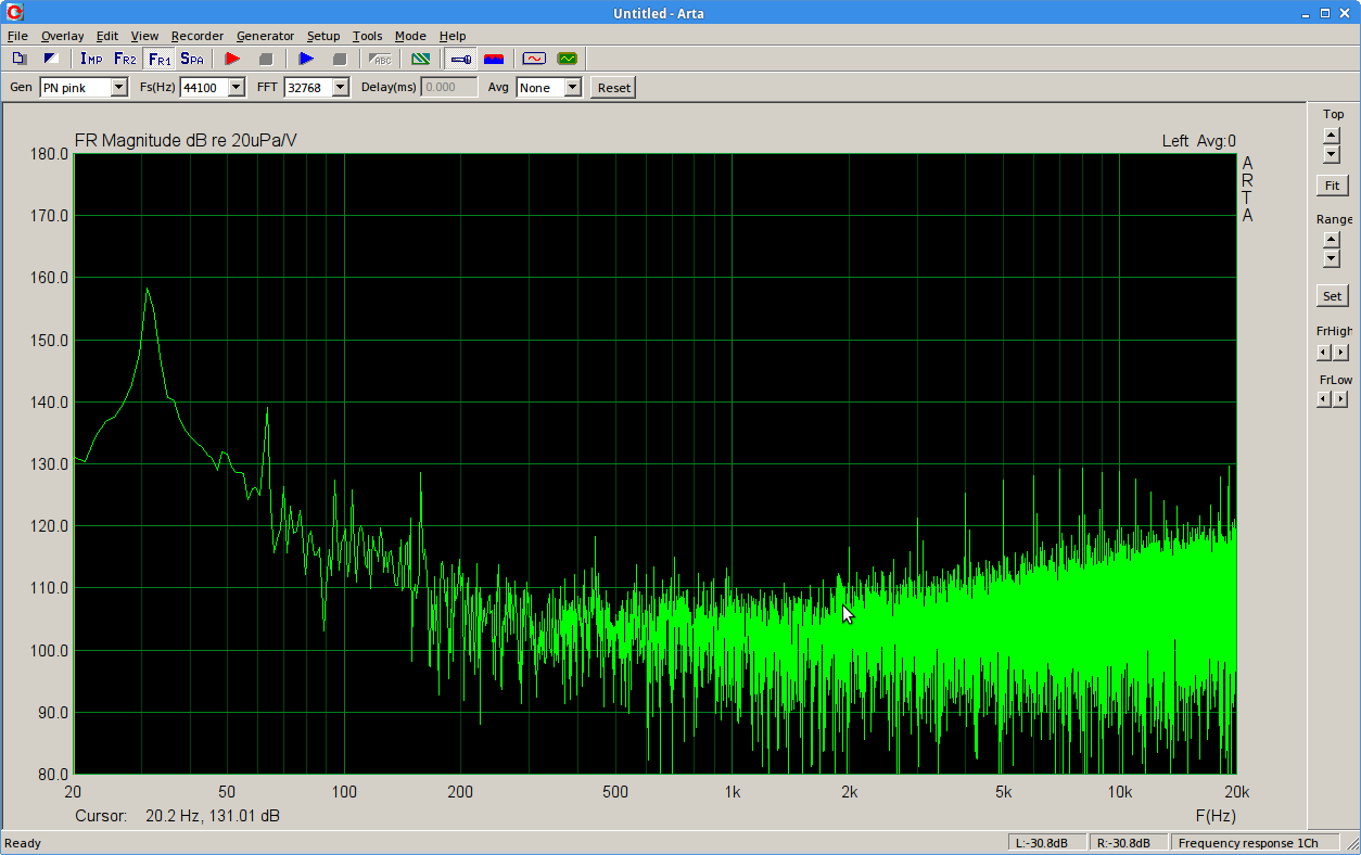

    АС Alphard HW1200 4Ом + 3 х 5ГДШ-4
ID:	218598 Нажмите на изображение для увеличения.
ID:	218600 Нажмите на изображение для увеличения.
ID:	218601 Нажмите на изображение для увеличения.
    Все замеры с 1м.

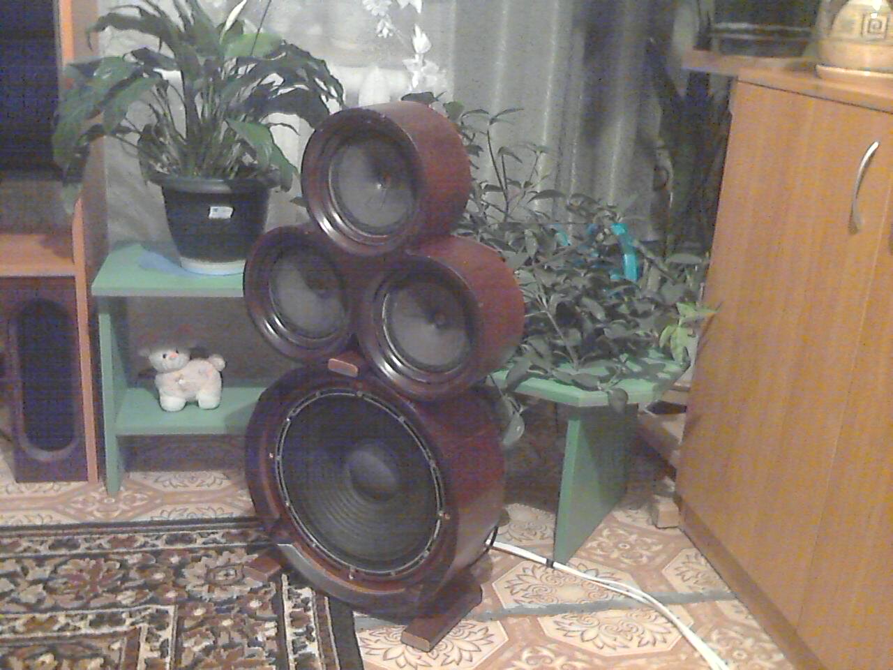

    Вот в принципе можно поставить точку
    Все началось с 5ГДШ пытался подобрать ему подходящие оформление пришел к тому что в шапке, результаты этого решения очень поразили что сподвигло создать эту тему. Подобное оформление для 2ГД-22 до сих пор радует меня в качестве озвучки ТВ.
    Думая что при установки в подобное оформление динамика большего размера я получу соответственно больше по уровню и ниже НЧ, но нет - ни как не получалось получить ожедаемого.
    4А-28 давал больше низов чем 5ГДШ, но на слух при небольшой громкости 2ГД-22 при работе от ТВ при просмотре фильмов выдает более глубокий низ чем первый и второй.
    Попытки применить 4А-32 и Alphard при измерениях давали отличные результаты но при прослушивании не хватало того что есть у 4А-28 или 5ГДШ, как это не странно.
    При построении трехполосного резделения и опыта (пусть и не большого) применения FIR фильтров докатился до коррекции фазы, для работы FIR фильтра в области низких частот требуются огромные вычеслительные мощности и соответственно получается просто огромная задержка сигнала (у меня почти 5 секунд), наверное поэтому таких фильтров просто нет в профессиональном софте. Но существует просто гениальная, написанная в ручную и соответственно простая и шустрая программа BruteFir - а об этом можно создать целую тему и такие темы есть, их довольно много, но к сожалению на заподных аудио форумах, откуда и черпал инфу по настройке.
    Короче, коррекция фазы в области резонанса расставила все на свои места, Alphard, ну или то что от него осталось в ходе моих экспериментов, начал выдовать то что он должен выдовать, соответственно своим размерам
    Вот что получилось в итоге
    НЧ до 400Гц, 2 х 3ГД-38 400-4500Гц, выше 5ГДШ

    Можно этот эффект обозвать "программный фазоинвертор" - уменьшается ход диффузора и увеличивается отдача, но и ниже резонанса....
